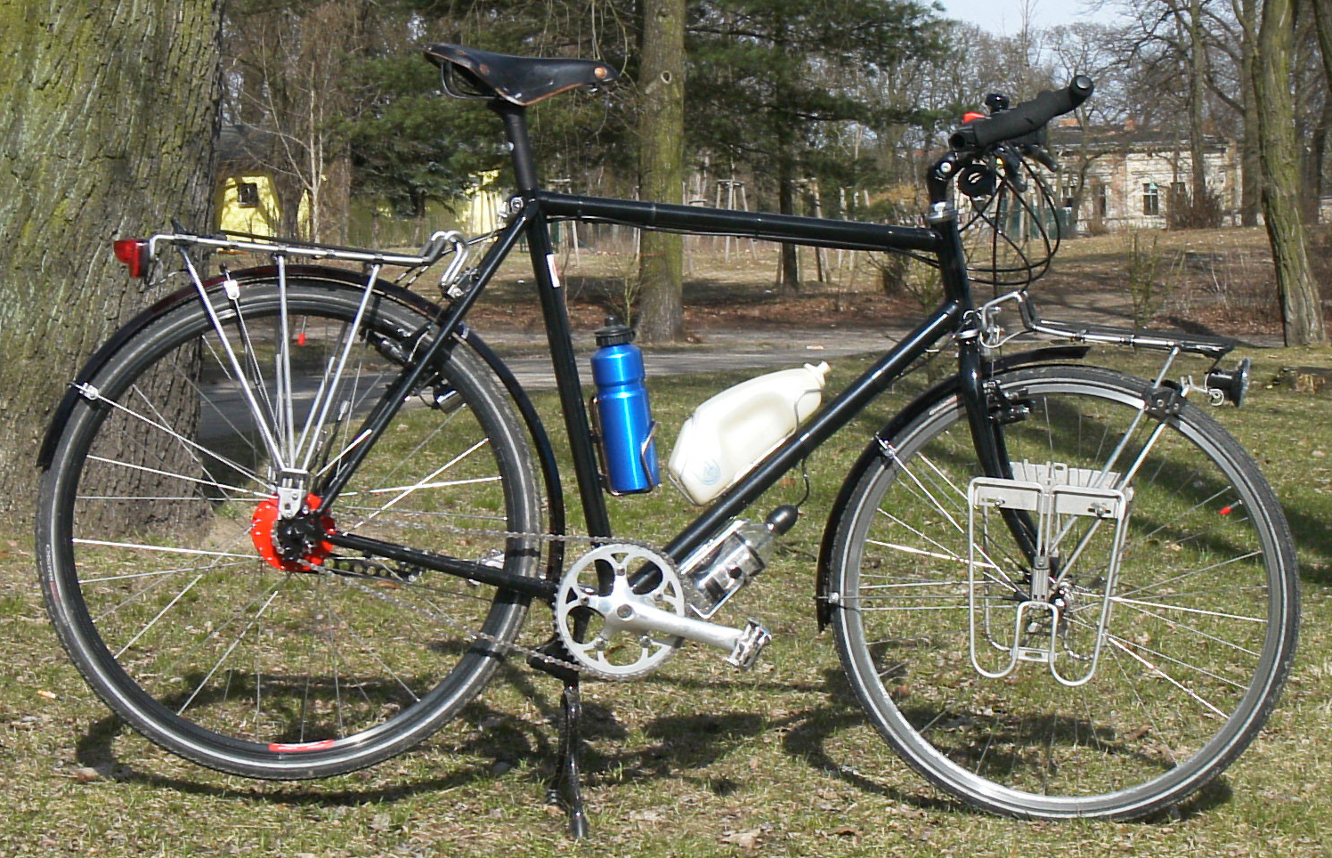

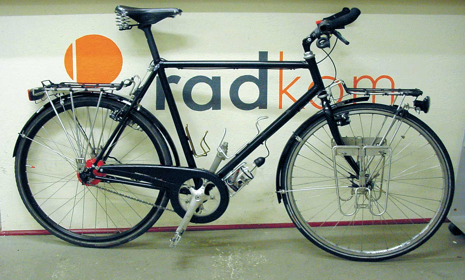

das hab ich selbst so, mit unterlegscheiben kann ich den abstand vom reifen * zum schutzblech anpassen - ich meinte die befestigung an den zwei nach vorne weisenden gewindeösen!Nein, leider nicht. Weiss wol wie das funktioniert. Unter den Quersteg gibts ein Gewinde. Die übliche Schelle für die Schutzblechmontage wandert ins Teileregal. Stattdessen bohrst du ein Loch im Schutzblech und schraubst einfach das Schutzblech von unten am Quersteg fest.
..und wenn du mich schon zitierst, bitte richtigjetzt hab ich es kapiert - danke!
um das jetzt auch noch zu sortieren - du bezogst den "kurzen hinterbau" auf fort, rischtisch?..und wenn du mich schon zitierst, bitte richtig.
Gruß
Chris
na, da sind aber ein paar mehr gewinde:
erklär mir die mal alle
graf, miß doch mal zur erhellung den radstand, bitte!
die versteifung der kettenstreben scheint doch schon guten abstand vom tretlagergehäuse zu haben...

als Crosser im e- Kaufhaus angeboten, und knapp im 3-stelligen Betrag zu mir gelangt.
Meine Überlegung nun, klassisch oder radikal auf neue Komponenten aufbauen zum Rando.
