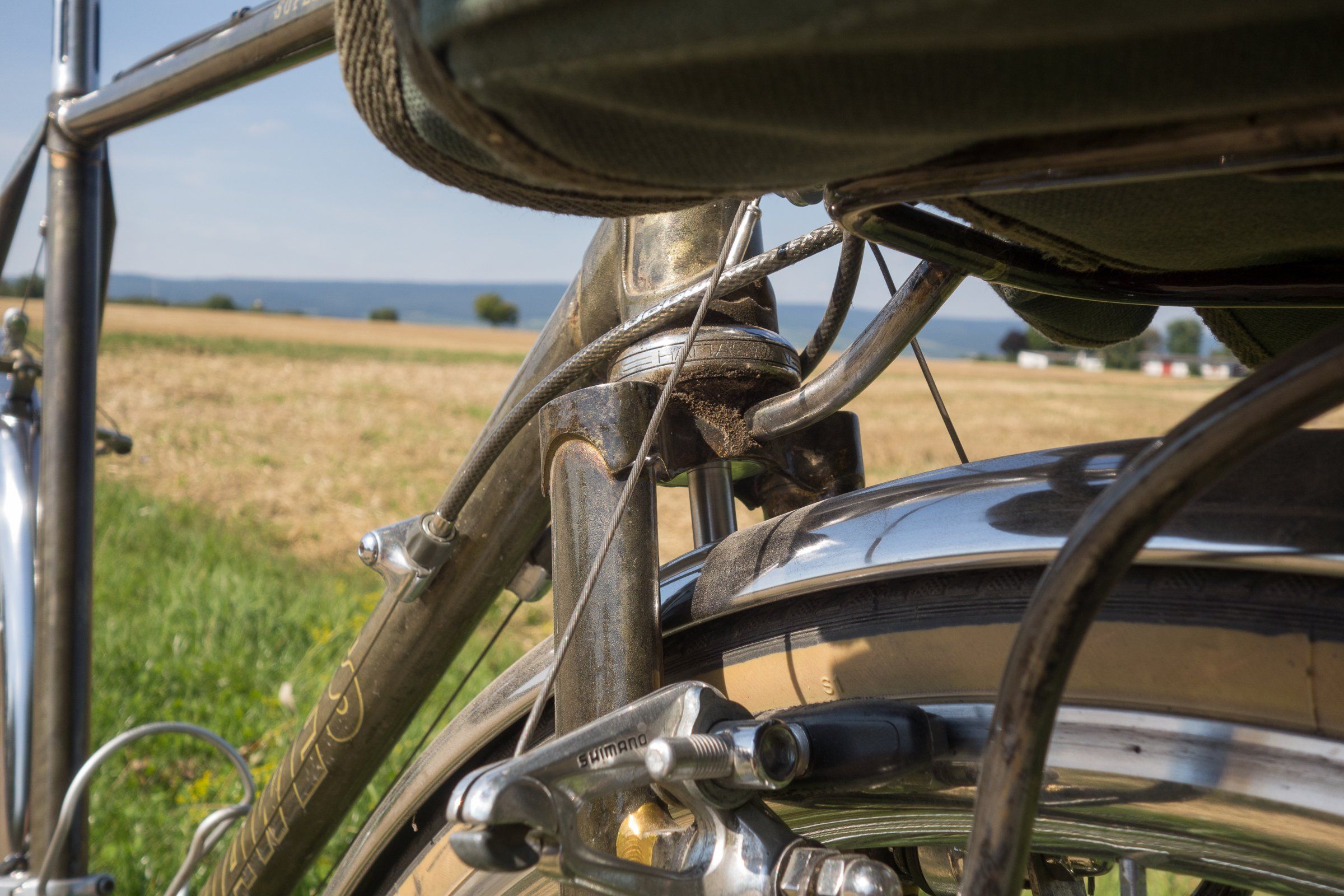

Ich habe gerade eine kleines "Luxusproblem. Und zwar ist der Strebenkloben des GB Daruma zu kurz bzw. Der Abstand zwischen Gabelkopf und Reifen zu groß, sodass das Schutzblech noch viel zu weit vom Reifen entfernt ist.
Hat hier jemand eine Bezugsquelle für einen oder vielleicht auch einen übrig der ca. 40mm lang ist?
Oder auch eine andere Idee / Befestigungsmethode?
Die, die bei den Electra Ticino Blechen dabei sind, sind sehr lang. Kann gerne mal heut abend nachmessen..
Dank Dir, hat sich aber zum Glück schon erledigt.
Habe das Loch im Blech erweitert und eine Gewindehülse von einer Bremse genommen, zwischen Blech und Anschlag oben habe ich noch eine 10mm Alu Hülse als Anschlag geklemmt. Funktioniert bisher unauffällig.
