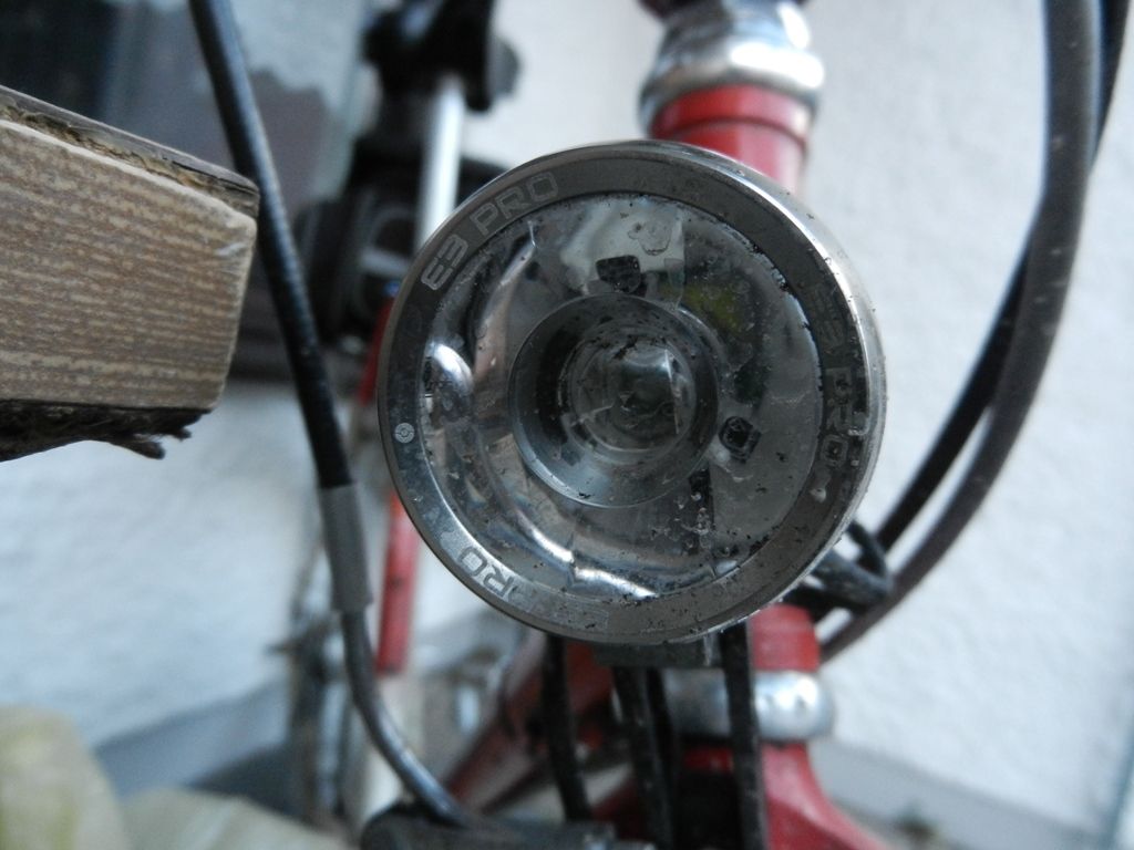

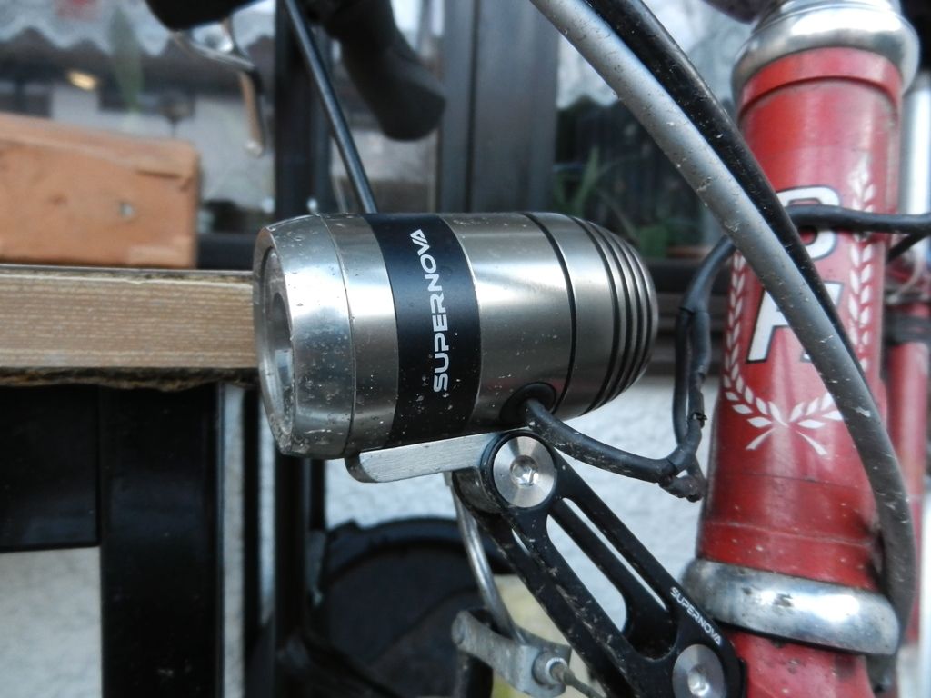

Mein (gebraucht gekaufter) Supernova am Winterrad flackert. Also eigentlich leuchtet er meistens gleichmäßig schwach, aber in letzter Zeit blitzt er manchmal etwas heller. Kann es sein, dass da mehrere LEDs drin sind und nur eine funktioniert? Kan nman das reparieren? Hatte das schonmal jemand?

U.U. Wackelkontakt / kalte Lötverbindung zum Kondensator. Hatte ich bei anderen Herstellern schon..

Hatte ich schon mal. War ein BioLogic Frontscheinwerfer. Originalausstattung an meinem Faltrad. Leuchtete allerdings nur noch sporadisch. Aufgeschraubt und das Innenleben studiert.
Auf einer Platine mit vielen kleinen Wiederständen, Kondensatoren, Transistoren und integrieten Sachaltungen siehst du meisten nichts. Also einschicken oder Elektroschrott.
Das nahliegendste schon geprüft: Verkabelung? Korrosion an den Steckern, oder partieller Kabelbruch - ohne Voltmeter schwer zu entdecken. Alternativ mal solo an einen Dynamo mit gesichert ordentlicher Verkabelung anschließen.
Vielen Dank allen für die Hinweise, das kommt in etwa mit meinen eigenen Vermutungen hin. Ich werd wohl erstmal den Hersteller kontaktieren.
"Gesicherte Verkabelung" ist schwierig, weil das Kabel fest am Scheinwerfer ist. Dazu müsste ich also das Kabel irgendwo abschnippeln und ein neues rantüdeln. Das wirds wohl nicht sein.
Ich weiß natürlich auch nicht, woran das liegt. Aber nach Herstelleraussage kann man die Scheinwerfer nicht selber öffnen. Ich hatte mal nachgefragt, weil ich das Ding polieren wollte. Ausprobiert hab ich's nicht…
Das Hinterteil ist angeschraubt. Aufmachen geht also schon. Komfortabel ist das nicht, da ist eine Silikonmasse am Gewinde, die das Ganze wohl abdichten soll, aber auf geht das schon.

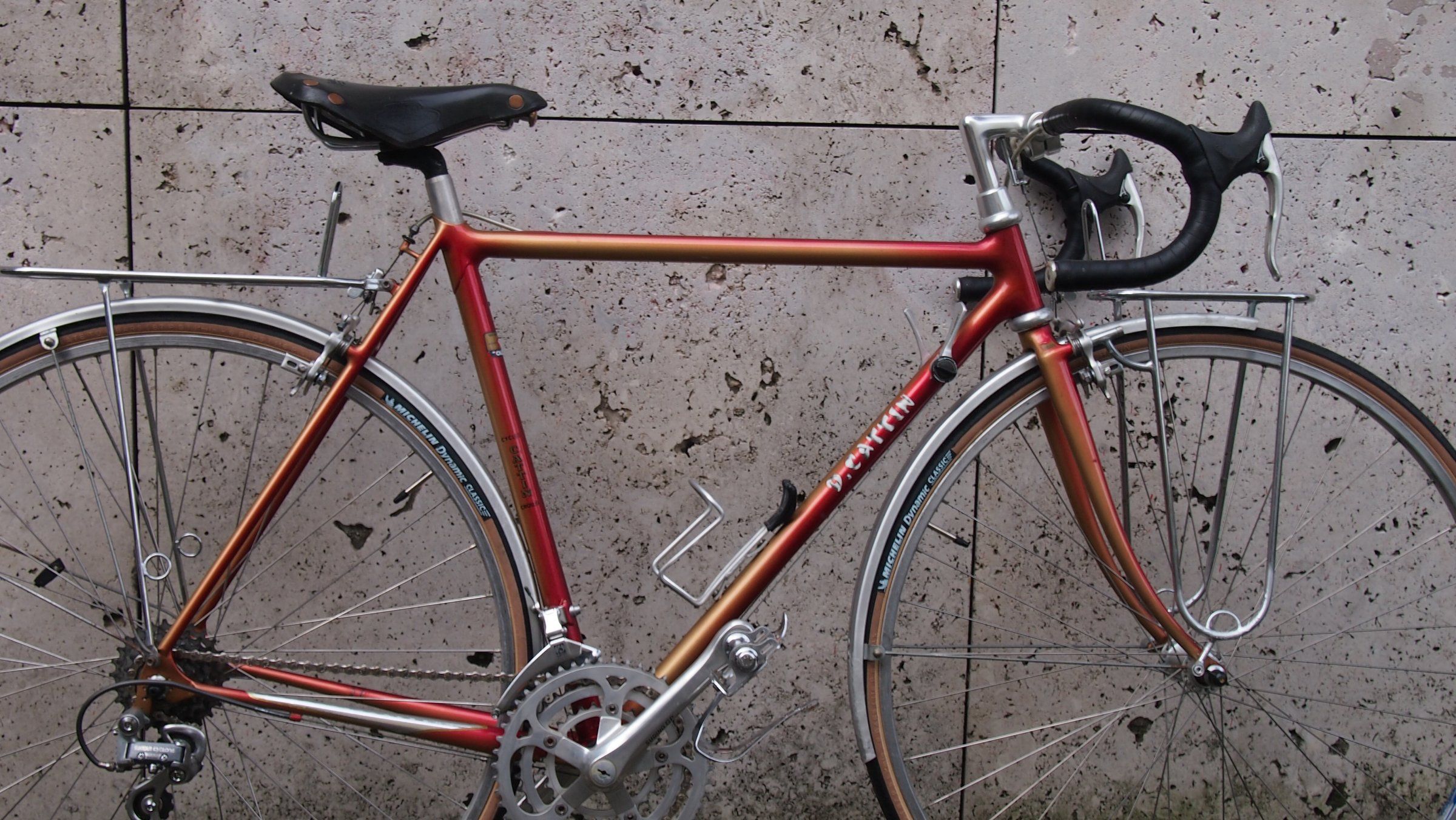

Oh ja, das ist mal wieder eine Delikatesse. Schonmal gefahren?
Ja natürlich. War eine kleine sommerliche Sonnenauftank-Tour ab Donauinsel. Fährt sich prima und die industriegelagerten Pelissier Alpin rollen ganz wunderbar.
Einzig die hintere Nabe hat etwas zu viel Spiel und Schlauchis wollen dann doch nicht so ganz zur Randonneuse mit Cyclotouriste-Ambition passen, weshalb ich zwischenzeitlich auch auf einen LRS mit Maxi Car und Mavic Module E nebst Challenge Strada Pro in 25er Breite getauscht habe. Für hinten habe ich noch einen extremst leichten Träger von Routens ergattert, der das Ganze dann taschentauglich ergänzt. Und der T.A. Kurbelsatz bekam ein drittes Blatt nebst einem dieser industriegelagerten Stronglight Innenlagern.
Ein Follis 672 - fait sur mesure avec des tubes Columbus
Das ist noch der Fundzustand.
