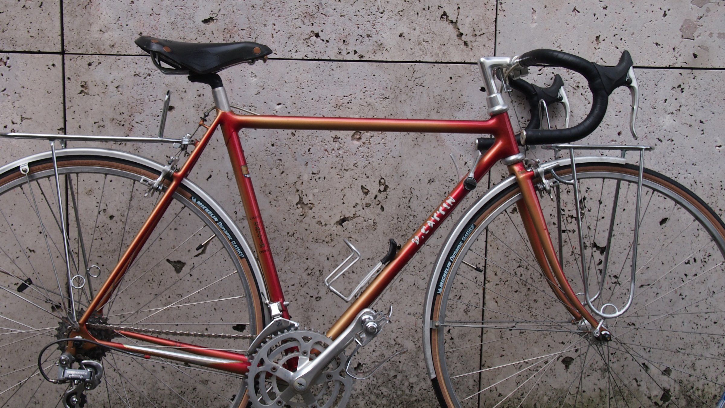

das Rad habe ich auch in meiner Grösse,jedoch kein Bild zur Hand...
Die sind über...
p1070537-jpg.374011

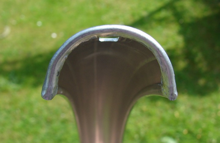

wichtig sollte sein,dass die Bleche keine Pfalz oder eine minimale Pfalz haben,diese esge Bleche welche dran sind haben diese und das scheuert dann ständig am Reifen...die Bleche sind zudem zu schmal und deshalb stört die Pfalz...
Als Falz wird ein Absatz oder eine Fuge in einem Körper bezeichnet.
In Handwerk, Bauwesen und Industrie, speziell in der Verbindungstechnik, finden sich Falze meist am Rand von flächigen Werkstücken.:idee:Der Rand von Blechen wird um 90° zu einem Stehfalz oder um 180° zu einem Umschlag umgebördelt.
https://de.wikipedia.org/wiki/Falz_(Verbindungstechnik)
Bördel, ja, das kenne ich als typische Randumschlagung bein Schutzblechen. Ist wichtig für den seitlichen Spritzschutz. Damit wird eine Art Regenrinne erzeugt, die das Wasser an dieser entlang laufen, anstatt ohne hindernis seitlich wegspritzen lässt.
Plasteschützer haben aber keine Bördelung an der Seite, weswegen mich die Aussage von Knut bzgl der ESGE wundert.
ja...vielleicht falsch ausgedrückt...ich meine die Form der Bleche..sie sind schmal und haben zu den Rändern hin Pfalzknicke ..so
meinte ich das...die sind dann zu nah am Reifen,wenn das Blech sich verwindet...
Also Seitenwände. Klar, dafür sind ESGEs bekannt. Die normalen Bleche sind einfach rund und liegen wie Mützen Über dem Reifen. Gehen aber trotzdem schön herum.
dann sollte ich wohl erstmal messen,wie breit die bleche im schmalsten Falle-also am Bremssteg und an der Gabel sein müssen,oder?
...wie gesagt:mehr als 23 mm Reifenhöhe passt nicht mit Blechen..
