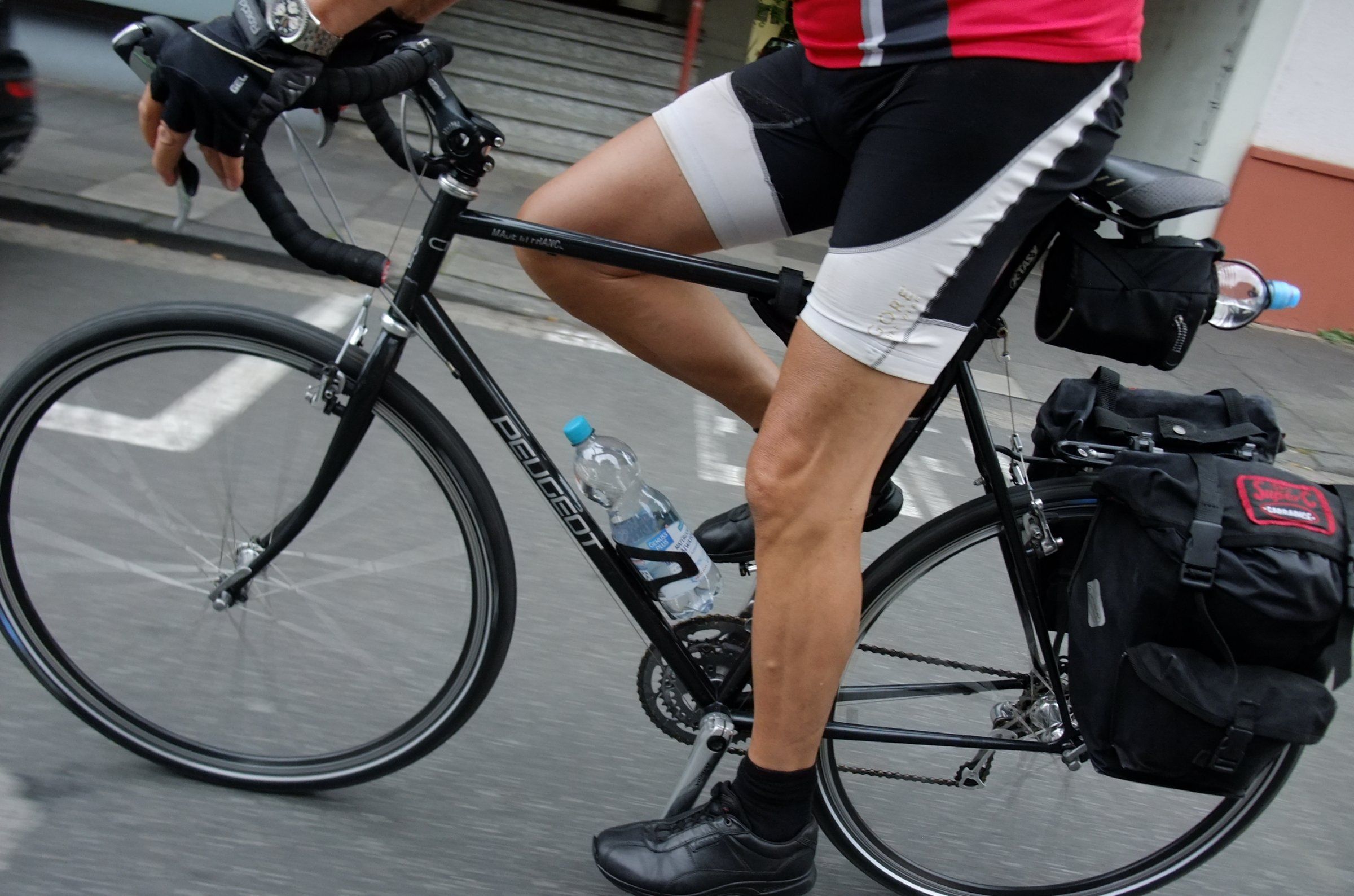

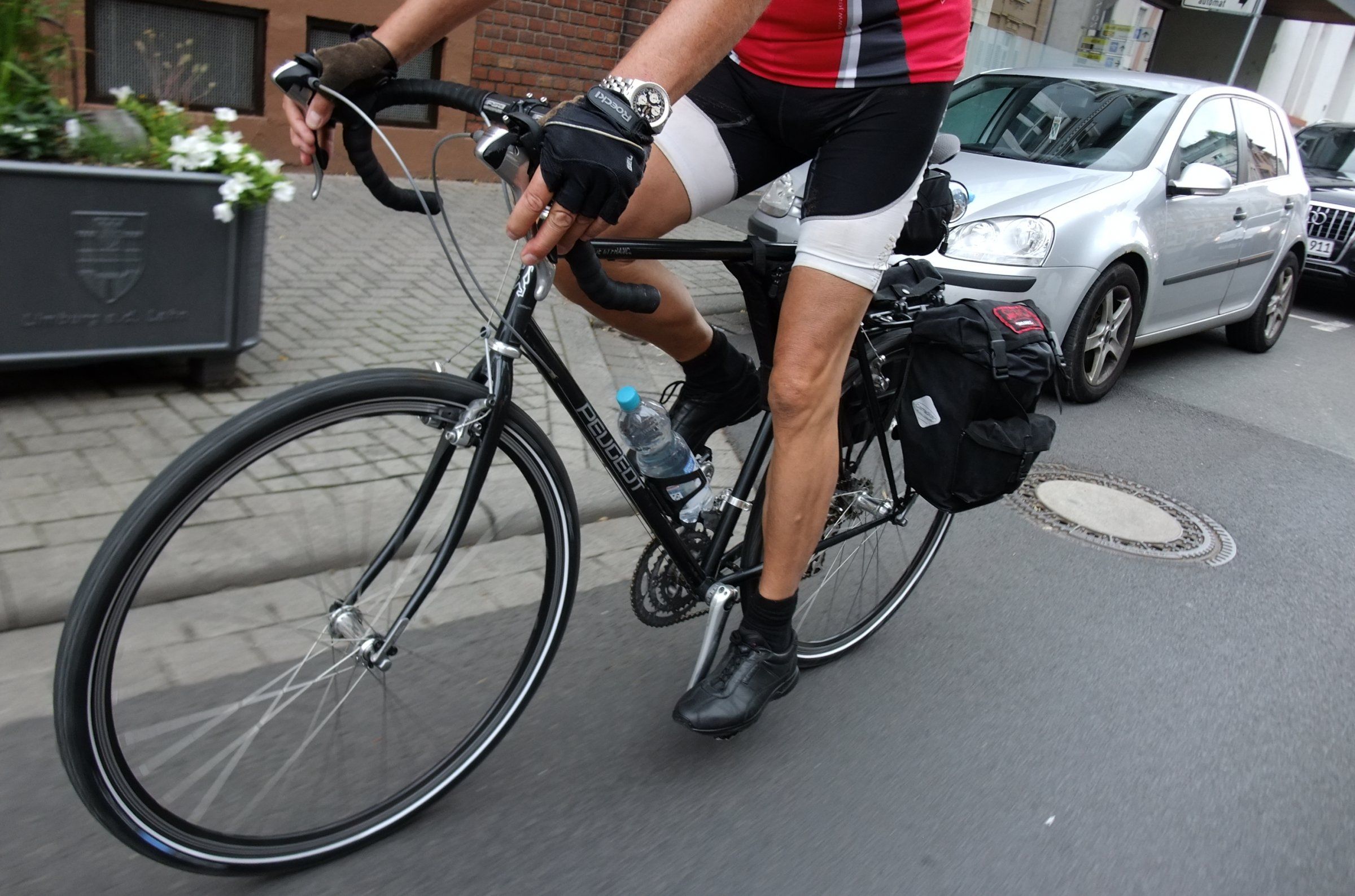

Aussenliegende Tretlagermimik. Das macht die Sache breit und ist evtl. antomisch nicht so vorteilhaft, heißt man nicht John Wayne oder reitet als Ersthobby Kaltblüter. Hab mich da aber noch nicht tiefer einlesen mögen zu Q-Faktor etc.
Wenn es aber etwas älteren Baujahrs ist, das Rad, dann düften 4-Kantlager problemlos passen. Und schon brauche ich kein neues Werkzeug und alles wird gut. :)
Ansonsten scheint das Rad tatsächlich für längere Vergnügen aufgebaut zu sein, abgesehen vom fehlenden 2. Flaha sieht das alles recht sinnvoll aus.
