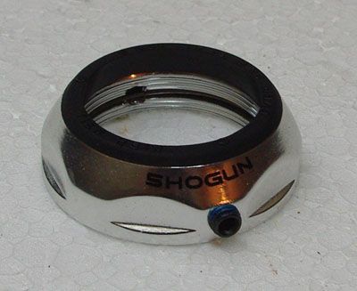

Ich bin zwar nicht der Angesprochene, aber man könnte das "Steuersatz-kontern-Problem" evtl. auch mit einer solchen feststellbaren Kontermutter lösen. Ob es sowas auch in 1" gibt, habe ich auf die Schnelle nicht geprüft.
Den Steuersatz spielfrei eingestellt bekommt man ja auch ohne Werkzeug, mit der gezeigten Kontermutter verhindert man durch die separate Klemmung eben wirksam das selbstständige Losrütteln.

Danke auch für dieses schöne Teil. Aber ist damit auch die Gefahr der losen Kugeln gebannt und reicht es wirklich, das Ding per Hand festzuschrauben??

ZB. hier in 1Zoll für kleines Geld
https://www.mtb-kult.de/de/steuersatze/shogun-kontermutter-mit-headlock-25-4mm-silber-neu-ovp.html
Nein, die Gefahr loser Kugeln bannt das Teil natürlich nicht. Aber: Es passt auf jeden handelsüblichen Gewinde-Steuersatz statt der originalen Kontermutter. Auch jeder moderne Gewinde-Steuersatz mit gedichteten Lagerringen ("Cartridge-Bearing") kann damit gekontert werden.
Ja, es genügt wirklich, den Steuersatz von Hand einzustellen und die Kopfmutter dann ebenfalls handfest anzuziehen . Das, was die "normale" Konterung per "mit-2-Schraubenschlüssel-gegenhalten-und-zuknallen" bewirkt, um die Einstellung zu sichern, erledigt hier dann die Klemmung mit der Madenschraube. Beides dient lediglich dazu, das Losrütteln der passenden Einstellung zu verhindern.

Es gab verschienene Anbieter, u.a. ist mir da noch eine weiße Giant-Mutter mit einer Madenschraube in Erinnerung.
Eigentlich lässt sich das recht einfach selber herstellen: kleines Loch in die Seite bohren, Gewinde schneiden, Madenschraube rein - fertich.
Aber diese Klemmung ist nicht so sicher und ingeniös wie die Segmentklemmung vo z.B. Mavic.
Diese Madenschrauben-Lösung hat einen entscheidenden Nachteil: Das Ding quetscht sich spitz in das Gewinde des Gabelschafts. Ob diesem das auf Dauer gut tut, wage ich zu bezweifeln. Zumal wenn man aus Zerlegegründen das Prozedere regelmäßig wiederholt. Für "einmal-einstellen-und-dann-jahrelang-in Ruhe-lassen" ist die Madenschraubenlösung sicherlich akzeptabel.

Ich habe so was mal gesehen mit einer Art Passstück zwischen der Madenschraube und dem Gabelschaft. Zum Nachbauen täte es hier auch ein Stück Kunststoff.
