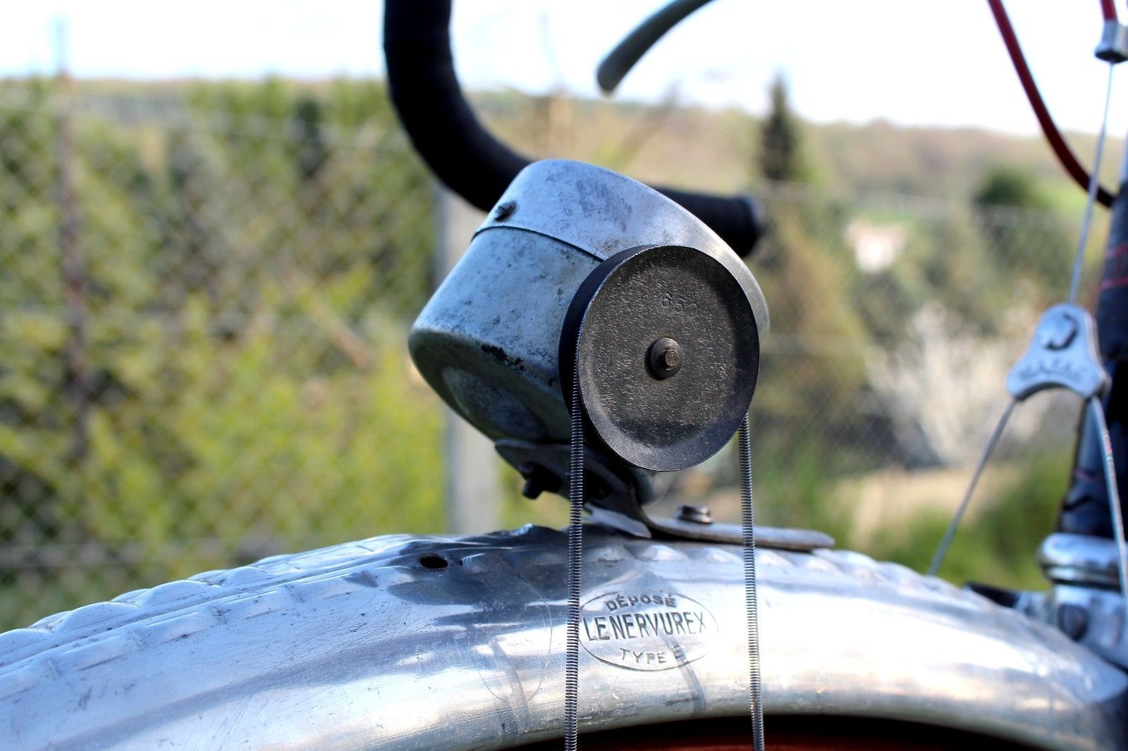

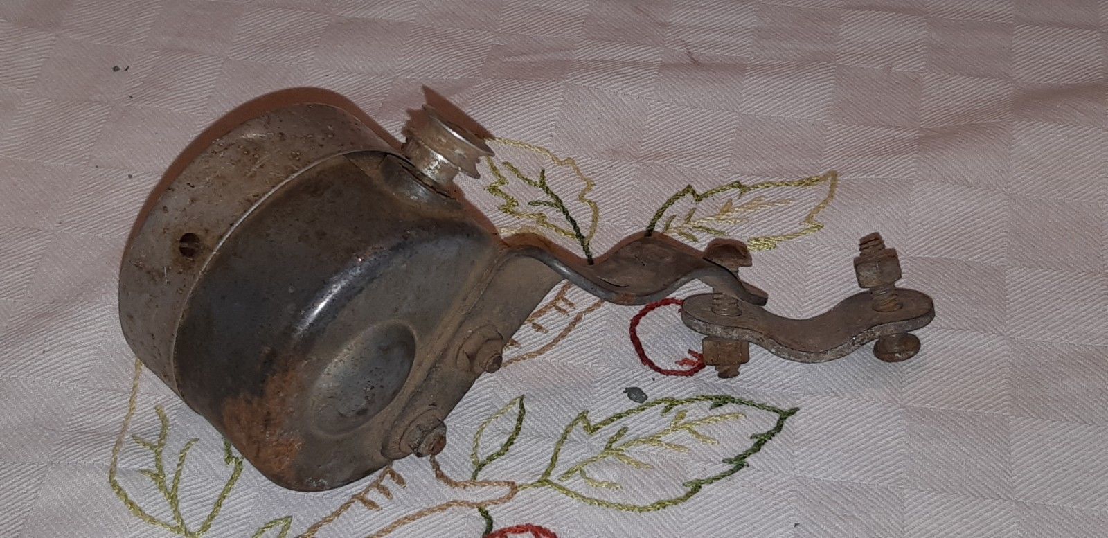

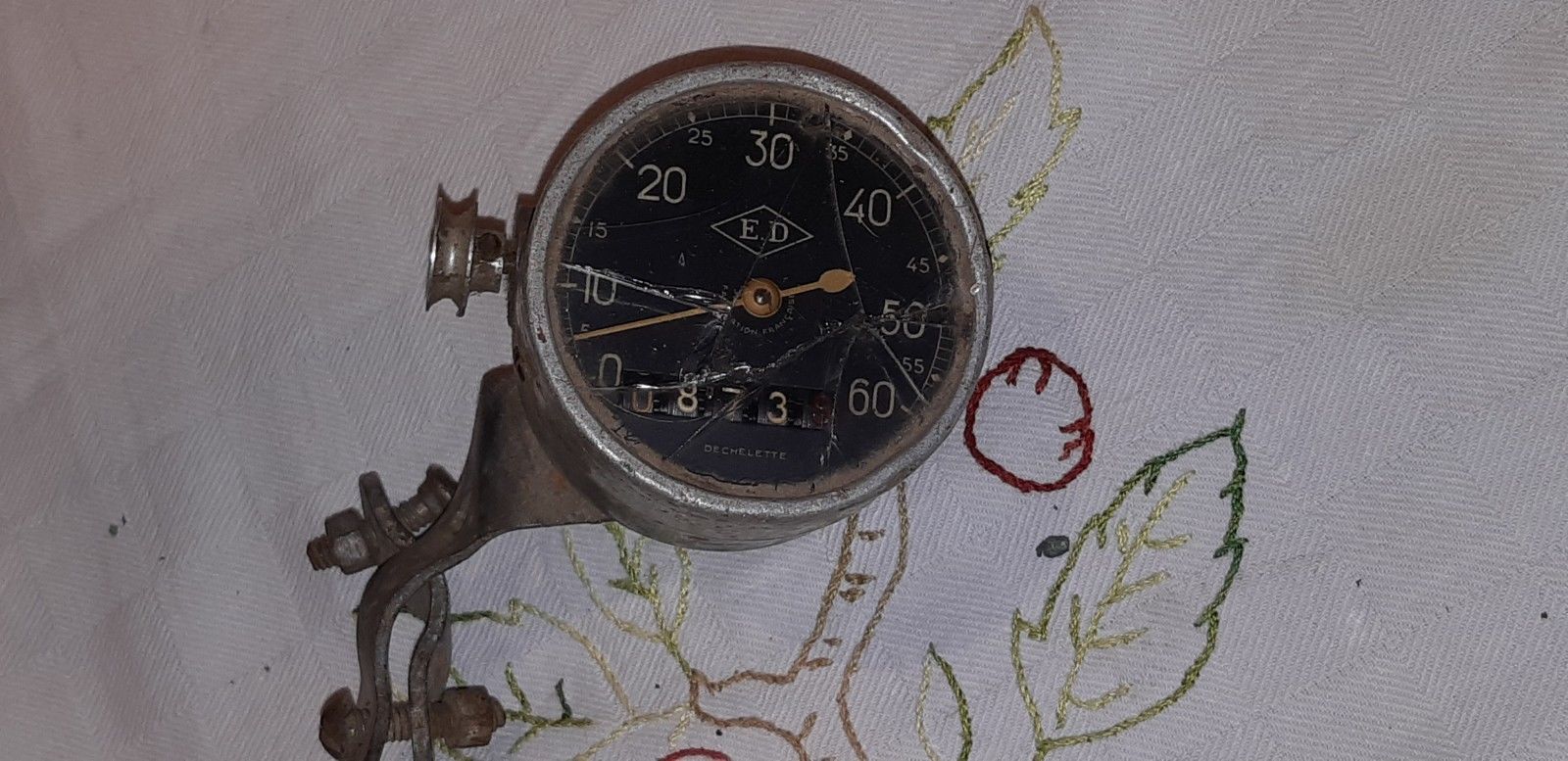

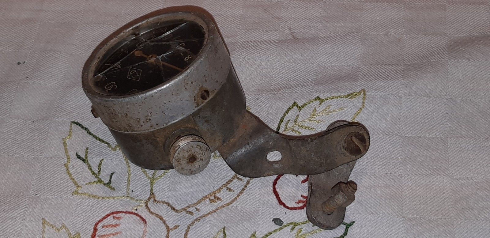

Könnte das ein edco Steuersatz sein?
Der ist nich Riemen getrieben,sondern Rundschnur betrieben ,welche aus Leder waren
Mit sicherheit von einem Vorkriegs Krad
Auf der Kölner Börse war so ein Tacho an einer sehr interessanten franz. Randonneuse verbaut bei einem Händler, der auch einen Holzlenker anbot. im entsprechenden Faden gab es auch kurz einige Beiträge zu diesem und einem entfernt ähnlich ausgelegtem Rad, dessen Hersteller mir gerade nicht mehr einfällt. Da sollten auch einige Beteiligte den Namen des Händlers wissen, der vielleicht auf eine Fährte lotsen könnte.

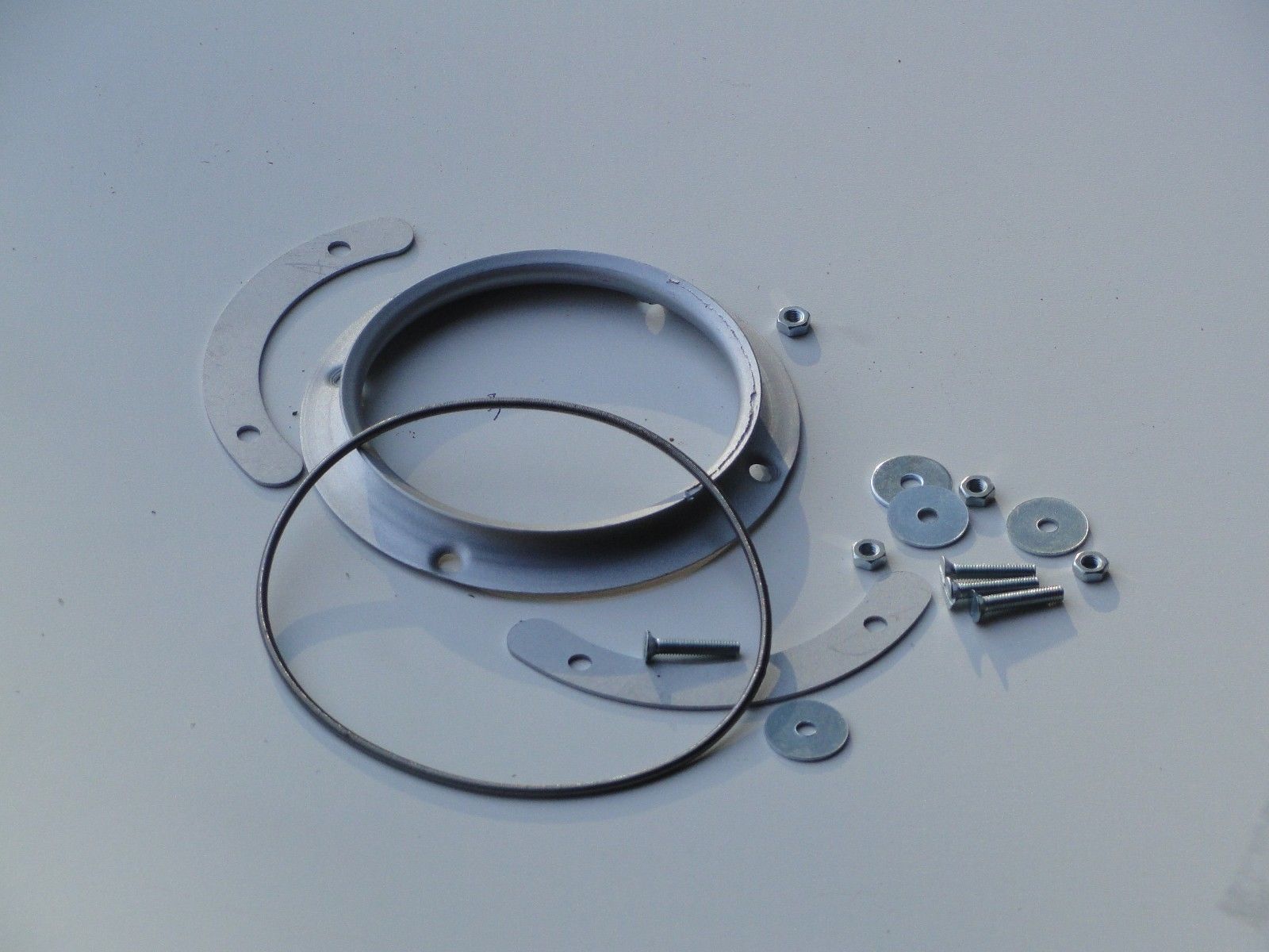

Ausser dass hier einer rumliegt kann ich dazu nicht viel sagen. Aber wenn Du so nett wärest, die sichelförmigen Teile mal auszumessen...
Ja, messe ich Dir gerne nach, wenn der neue Antrieb (also die sichelförmigen Teile) eingetroffen ist. Da gibt es übrigens einen franz. Händler, der die immer mal wieder bei eBay anbietet. Ich bin mir da nicht sicher, ob das Nachfertigungen sind oder alte Lagerware ist, werde aber gerne davon berichten.

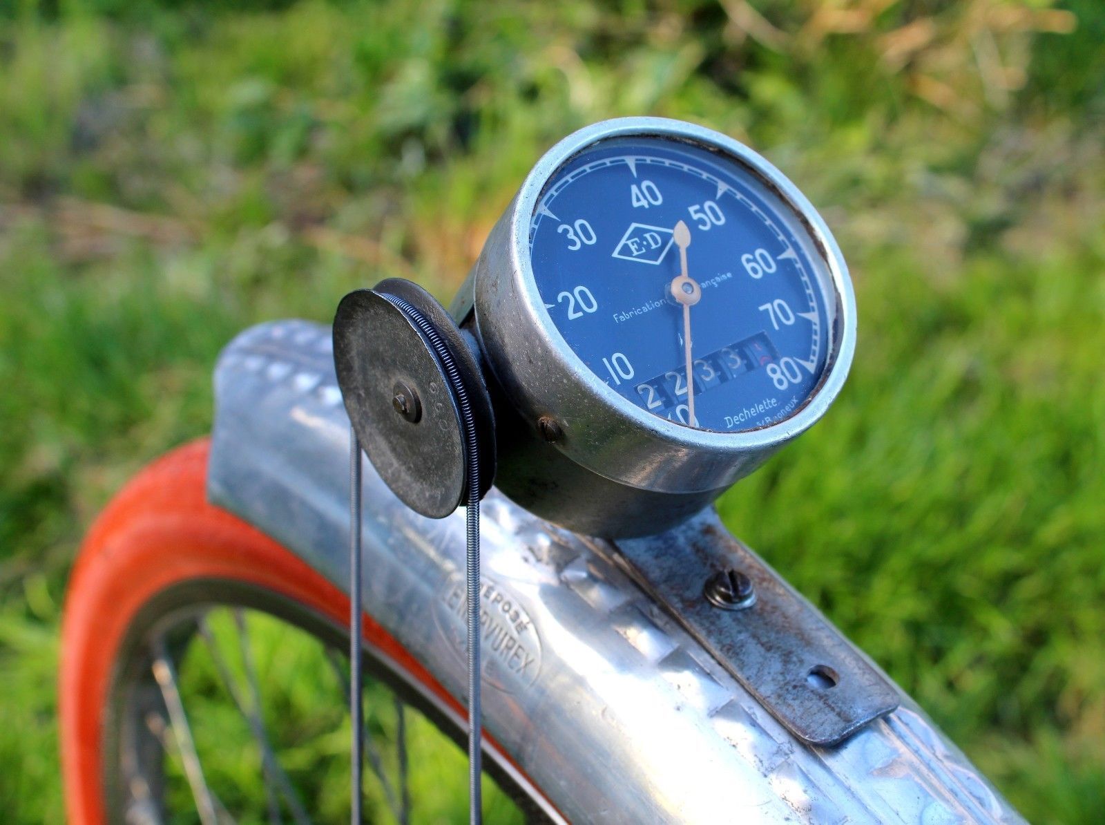

Diese "Compteure" wurden mWn nicht nur bei den Randonneuren eingesetzt, sondern der Hersteller hat auch die Velosolexe oder das Peugeot Dreirad und andere franz. Lastenesel mit kleinkalibrigen Motörchen und Tandem a Motor damit ausgestattet. Alte Kräder waren da aber nicht drunter.
In der Fahrradwelt finden sie sich bei den franz Constructeuren ab den 30er/ 40er Jahren mit mind. zweierlei Befeistigungsart; einmal zentral vorne auf dem Schutzblech, wie bei dem weiter oben gezeigten, sehr schicken und spannenden alten Randonneur vom Teilemarkt. Dann gab es einen langen Antriebsriemen. Die zweite Version kam mit eben jener Schelle für die Gabelscheide und mit ebendem kürzerem Riemen.
Als Riemenmaterial habe ich bereits Gummi und eine Metallspirale (ähnlich denen die ganz früher bei den MIniaturdampfmaschinen dabei waren) gesehen.
Die Antriebsriemenscheibe hatte nicht immer den gleichen Durchmesser, aber wenn deren Durchmesser kleiner war, dann war die obere Riemenschiebe deutlich größer. Nach den Gesetzen der Mechanik muß die kleine Riemenscheibe am Compteur die unterschiedlichen Felgendurchmesser (650b, 700c) in Abhängigkeit zum Durchmesser der unteren Riemenscheibe abbilden. So findet sich auf meiner kleinen Riemenscheibe eine Markierung mit der Zahl 80.
Weiß Jemand von Euch, worauf die Zahl hinweist? Und welche Durchmesser diese Riemenscheibe für 650b und für 700c haben muß?
Weiß denn Jemand, was aus dem Hersteller ED bzw- Edmond Dechelette aus dem Ort Châtillon sous Bagneux aus dem Depratement Haute de Seine (heute nur noch Chatillon) geworden ist? Ist der evtl. später in Huret aufgegangen?
