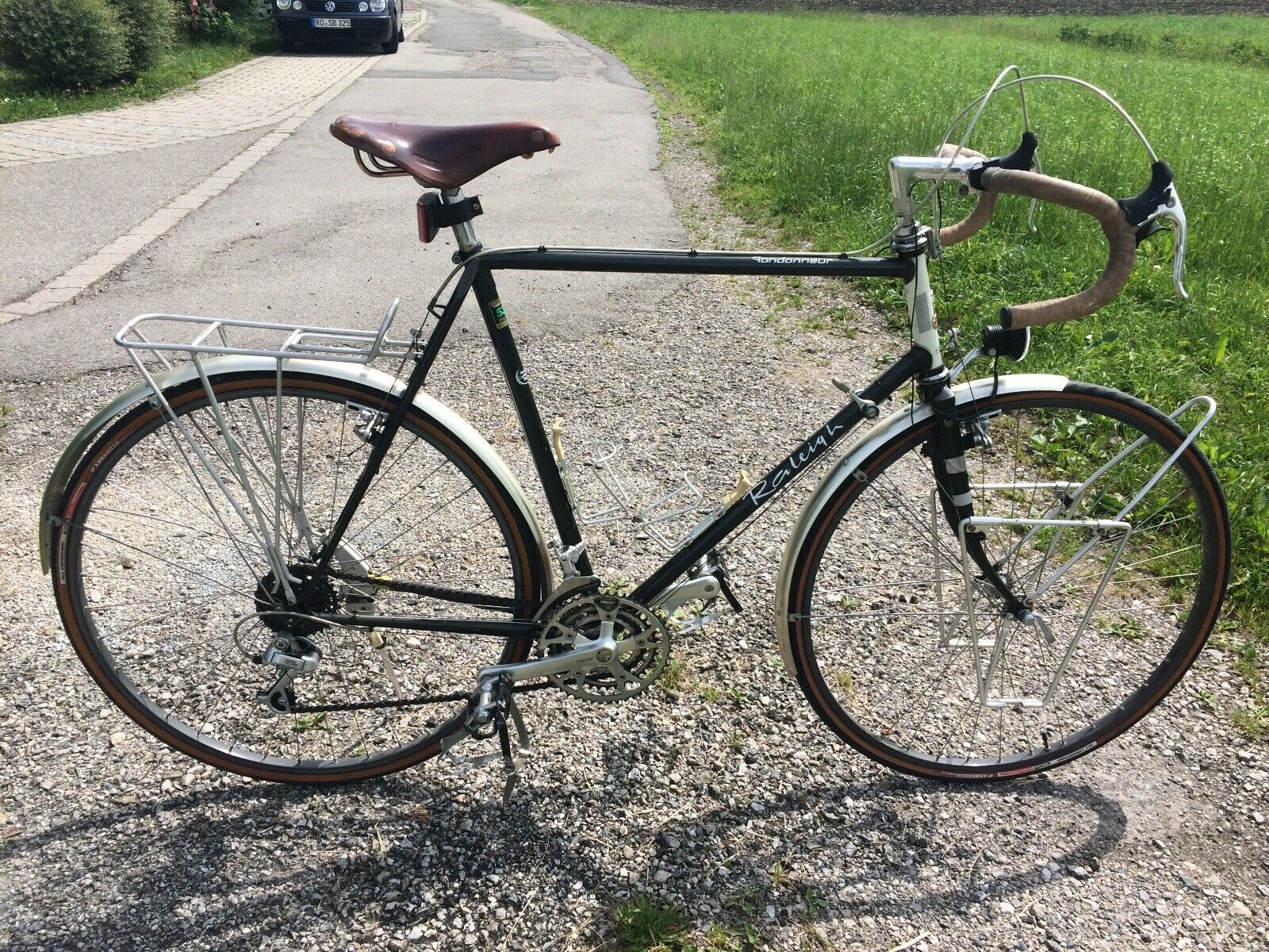

Falls noch jemand ein Reiserad benötigt.
Aber Achtung Auktion:
Reisefahrrad Raleigh Randonneur RH 60
