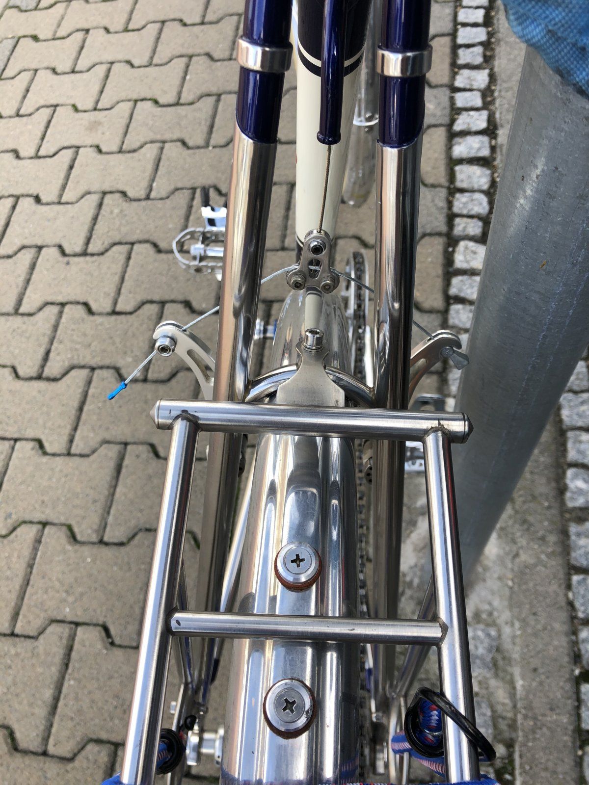

Grad auf Facebook entdeckt beim PBP stöbern (Concours des machines Teilnehmerin, deren Schutzbleche mit Magneten befestigt werden.
Gar keine soo blöde Idee
Magnetische Schutzbleche sind eine großartige Idee. Aber im abgebauten Zustand sind die Streben gefährdet, die müssten also auch noch irgendwie entnehmbar sein. Oder klappbar.

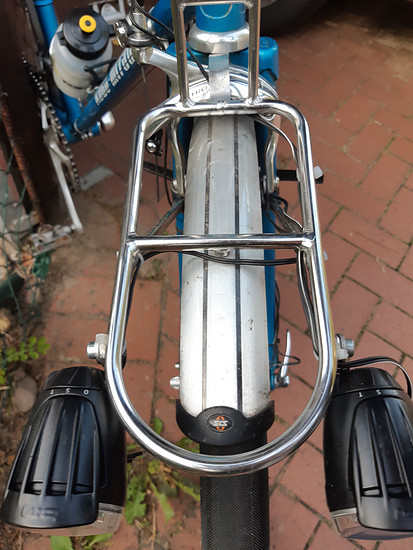

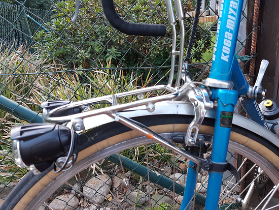

Ich habe an mein Ichschraubdamalallesdranwasmichinteressiert-Rad bzw. meine Version des Schietwetter-Renners den von @Quick Nick zur Verfügung gestellten VO-Träger mittels dieser Cateye Schellen drangebastelt. Hält bisher allem Stand, was ich dem Rad zugemutet habe.
So sieht das ganze dann von dichtem aus:
Gleichzeitig hatte ich auch mal zum probieren einen 650B LRS verbaut (Pari-Moto (38-584) in real 36 mm breit auf Exal MX 19) und muss sagen, dass ist wie Taxi fahren: Man schwebt so über alle Unebenheiten hinweg. Ich bin echt begeistert, welcher Komfortgewinn gegenüber Pasela PT (28-622) das ist. Ich freue mich tatsächlich auf den regnerischeren Herbst, damit ich endlich mit Schutzblechen (die noch zwingend gegen breitere/schönere getauscht werden müssen) rumfahren kann.

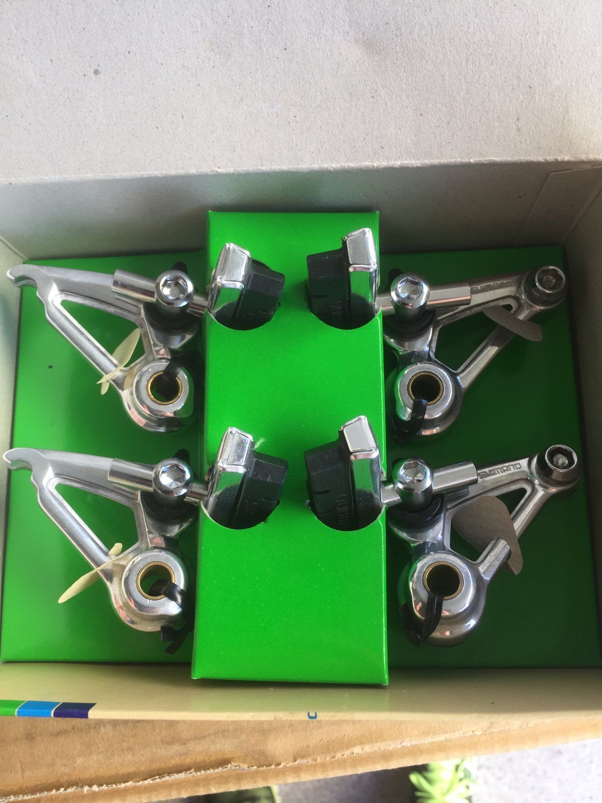

Vielleicht könnt ihr mir bei einer Entscheidung helfen:
mein Schönwetterrad hat die Campa Record OR Cantis montiert:
Irgendwie habe ich mich an den Teilen satt gesehen und die Bremsleistung + Druckpunkt ist auch nicht so dolle. Überlege, ob ich mal was anderes probieren sollte.
Folgendes ist noch in meinem Fundus: schwarze XT II SLR
und die ganz alten XT Deerhead
Generell würde ich dann auch moderne Bremsbeläge von Koolstop dranmachen.
Würdet ihr an ein Bling-Bling Rad schwarze Bremsen schrauben ? Bremsleistung und Steifigkeit ist ja gut, fahre die an einem anderen Reiserad.
Sind die alten XT vergleichbar ?
Was meint ihr ?
Thx vom Jörg
Die beiden, die du zur Auswahl hast, sind fast baugleich und für cantis sehr ok. Schraub dran, was dir besser gefällt.
Ich kann mich nicht entscheiden, beide Versionen haben was und im Endeffekt würde die bessere Funktion entscheiden. Will aber nicht 1 Paar umsonst ent-NOS-en und hoffe daher auf Erfahrungen mit der Deerhead Bremse...
Ich hab die Deerheads am Rando und bin von ihrer Bremsleistung sehr angetan. Durchaus vergleichbar mit neueren Shimanos. Ich würde auch keine schwarzen Bremsen an ein silber-blaues Rad schrauben. Oder ist sonst noch was schwarzes dran?
