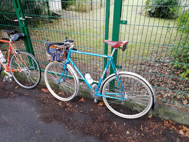

Damit ich den Kölner Faden nicht zu spame und es vielleicht noch weitere Personen als nur @biciclo interessiert:
Copyright by @Sonne_Wolken

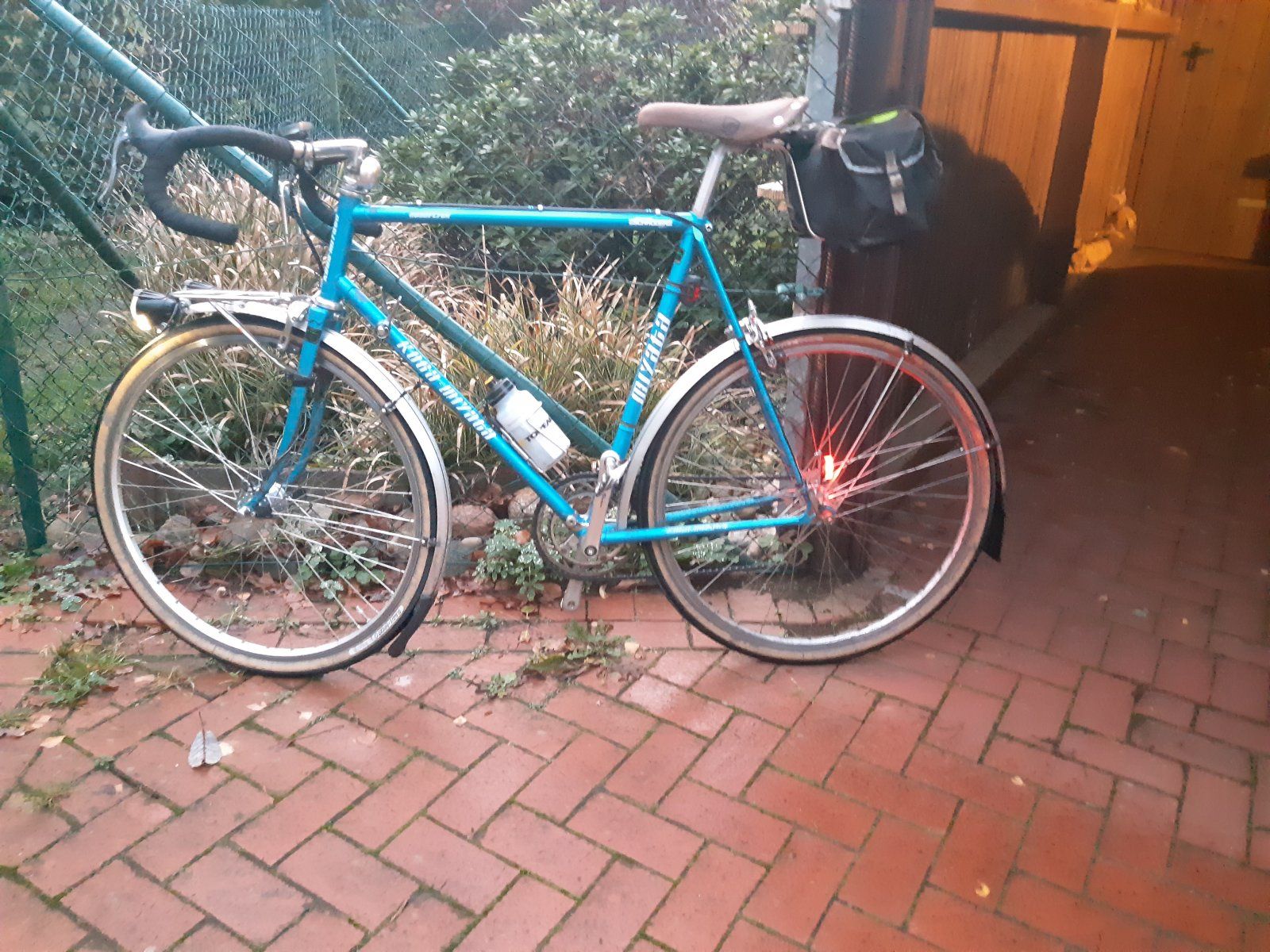

Ich habe an mein Ichschraubdamalallesdranwasmichinteressiert-Rad bzw. meine Version des Schietwetter-Renners den von @Quick Nick zur Verfügung gestellten VO-Träger mittels dieser Cateye Schellen drangebastelt. Hält bisher allem Stand, was ich dem Rad zugemutet habe.
So sieht das ganze dann von dichtem aus:
Gleichzeitig hatte ich auch mal zum probieren einen 650B LRS verbaut (Pari-Moto (38-584) in real 36 mm breit auf Exal MX 19) und muss sagen, dass ist wie Taxi fahren: Man schwebt so über alle Unebenheiten hinweg. Ich bin echt begeistert, welcher Komfortgewinn gegenüber Pasela PT (28-622) das ist. Ich freue mich tatsächlich auf den regnerischeren Herbst, damit ich endlich mit Schutzblechen (die noch zwingend gegen breitere/schönere getauscht werden müssen) rumfahren kann.

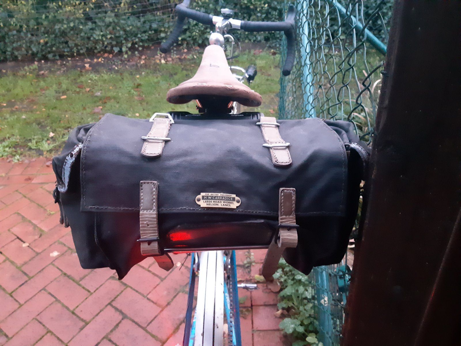

Nachdem ich schon vor längerer Zeit mal eine schöne Satteltasche erworben habe und der Frontgepäckträger ans Meral weiterwandern soll, habe ich mir endlich mal einen Bagman besorgt und getestet.
Gefällt mir ganz gut. :daumen: Auch beim fahren unauffällig. Kann also bleiben.
Ich weiß es ehrlich gesagt nicht, was das für eine Tasche ist. Die hab's mal als Auktion für 20 € inkl. Versand von der Insel. Der Verkäufer von der Insel meinte, dass es eine "Club Minor" wäre und sie aus den 40er oder 50er wäre.
Hier mal ein Link zu dem altem Carradice Prospekt, aus dem er damals schloss, dass es eine Club Minor wäre.
https://www.carradice.co.uk/83-blog/blog-articles/102-carradice-in-the-1950s
Kommt meiner Meinung ganz gut hin, auch von der Größe her, allerdings fehlen auf dem Prospekt die "Ösen-Ringe" auf der Klappe.
