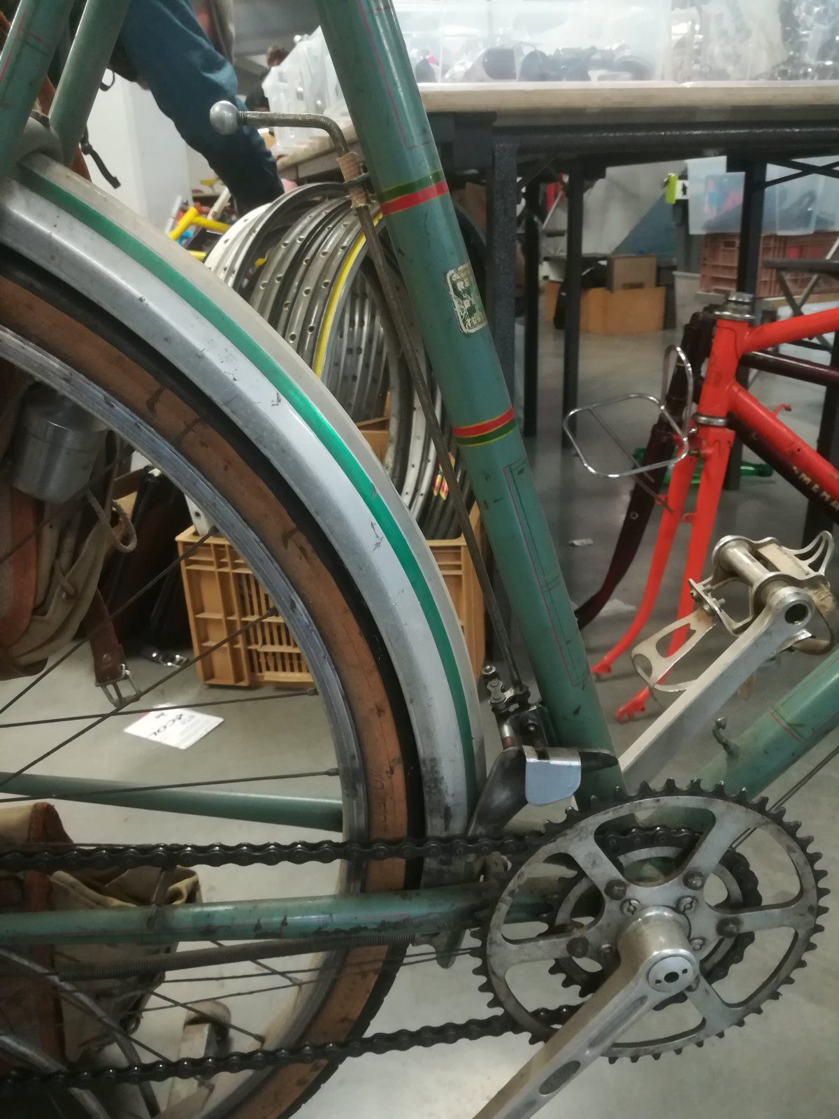

Was sollte der Singer-Rahmen dahinter kosten? Danke für die schönen Fotos.
Das ist, glaube ich, kein richtiger Singer Rahmen, sondern ein anderes Fabrikat, das mal im Singer Laden umgearbeitet und neu lackiert wurde oder ein einfacherer Rahmen, der im Singer Laden aufgebaut wurde. Das wurde dort häufiger gemacht (z.B. mit Rahmen von CNC). Diese einfacheren Räder scheinen häufiger aufzutauchen als die echten und haben i.d.R. vorne am Steuerrohr nicht den Schriftzug "Constructeur Ernest Csuka" unter dem Alex Singer Logo.
Kannst du es hier erkennen?
Ja, Muffen, Gabelkopf und vordere Ausfallenden sehen nicht nach Singer aus, ist also kein von Roland Csuka gelöteter Rahmen. Der Träger, dessen Befestigungsösen und die Brems-Anlötbolzen sind Ernest Csukas Handschrift. Also ein ordentlicher Fremdrahmen, der im Alex Singer Laden in Levallois „versingert“ wurde. Wie gesagt, war üblich.
