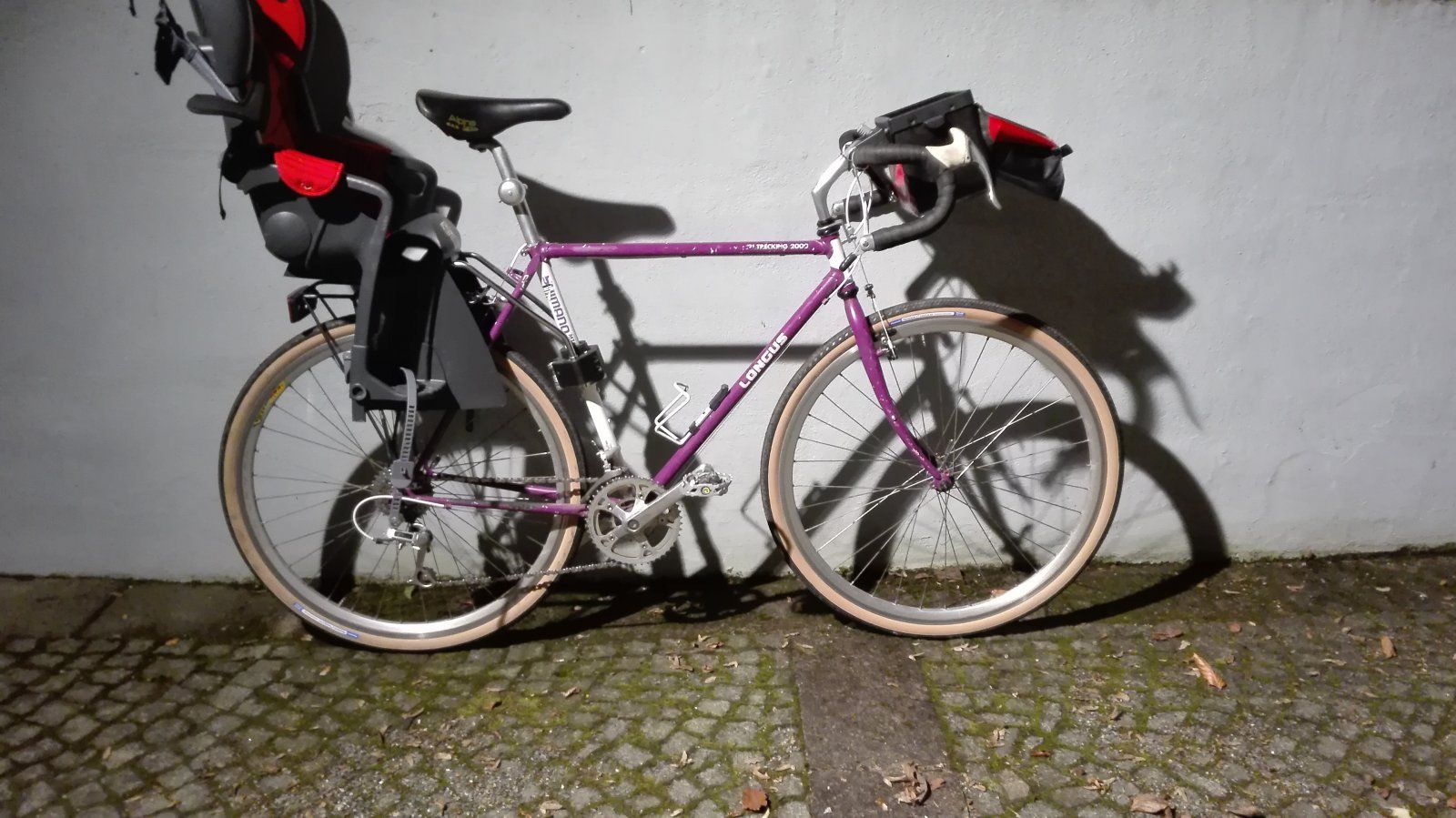

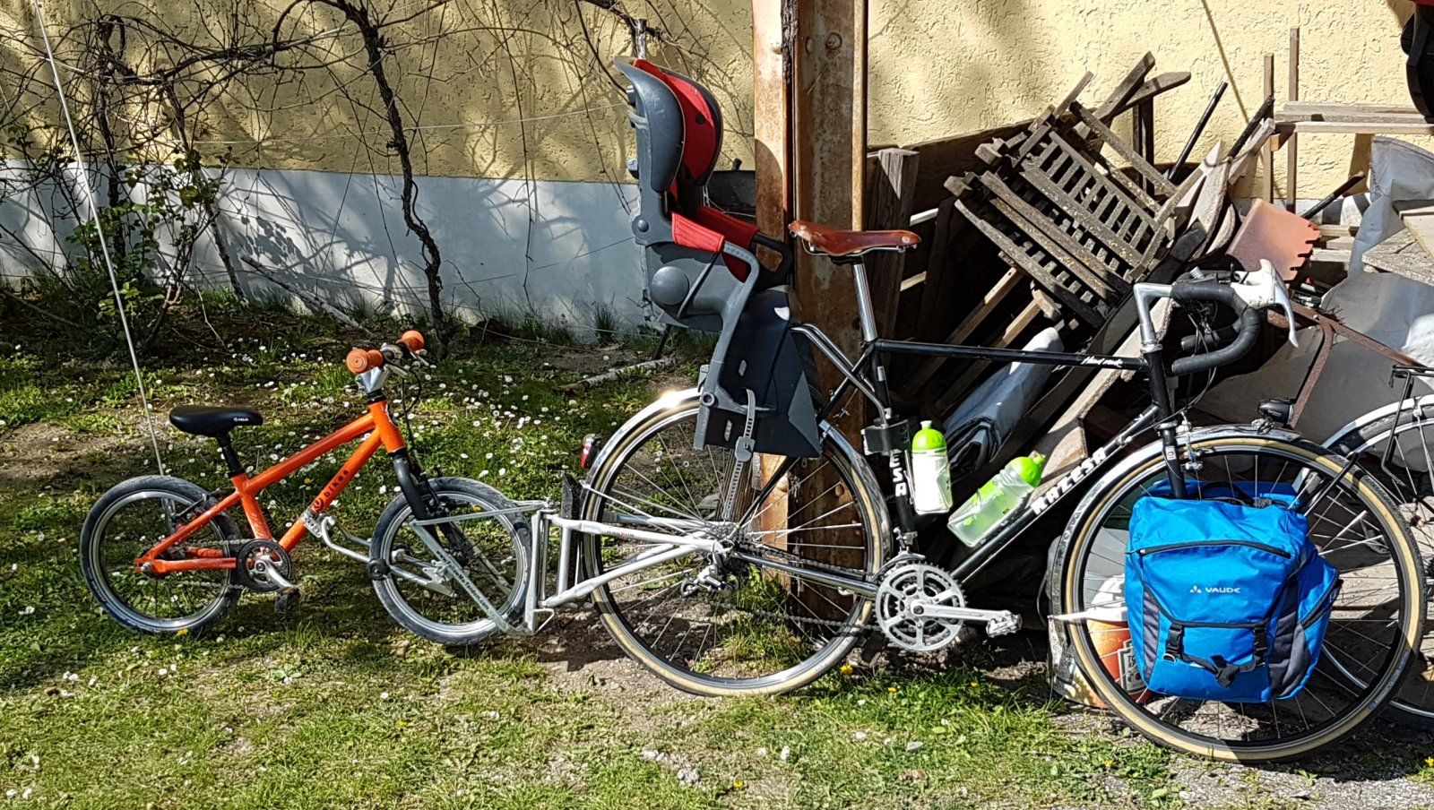

Ich bin durchaus ein Freund von Kindersitz am Rad und fahre ich seit gut fünf Jahren auf unterschiedlichen Rädern mit unterschiedlichen Rohrsätzen.
Columbus cromor
Koga fm1 splintline
Die Rahmen haben den Kindersitz alle überlebt. Einen chariot und ein Lastenrad haben wir auch und die werden auch viel genutzt. Zusätzlich ist unsere Wohnung so gelegen das wir in die Innenstadt und ins grüne fahren können ohne eine Straße benutzen zu müssen.
