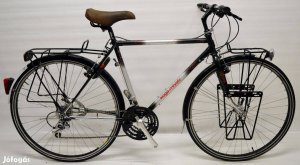

Ich habe ein Koga-Miyata Randonneur Extra Reiserad aus 1991 erworben. Ich bin mit diesem Rad sehr zufrieden.
Elado_a_kepeken_lathato_Koga_Miyata_Radonneur_Extra_28_as_kerekpar__186301520311657.jpg

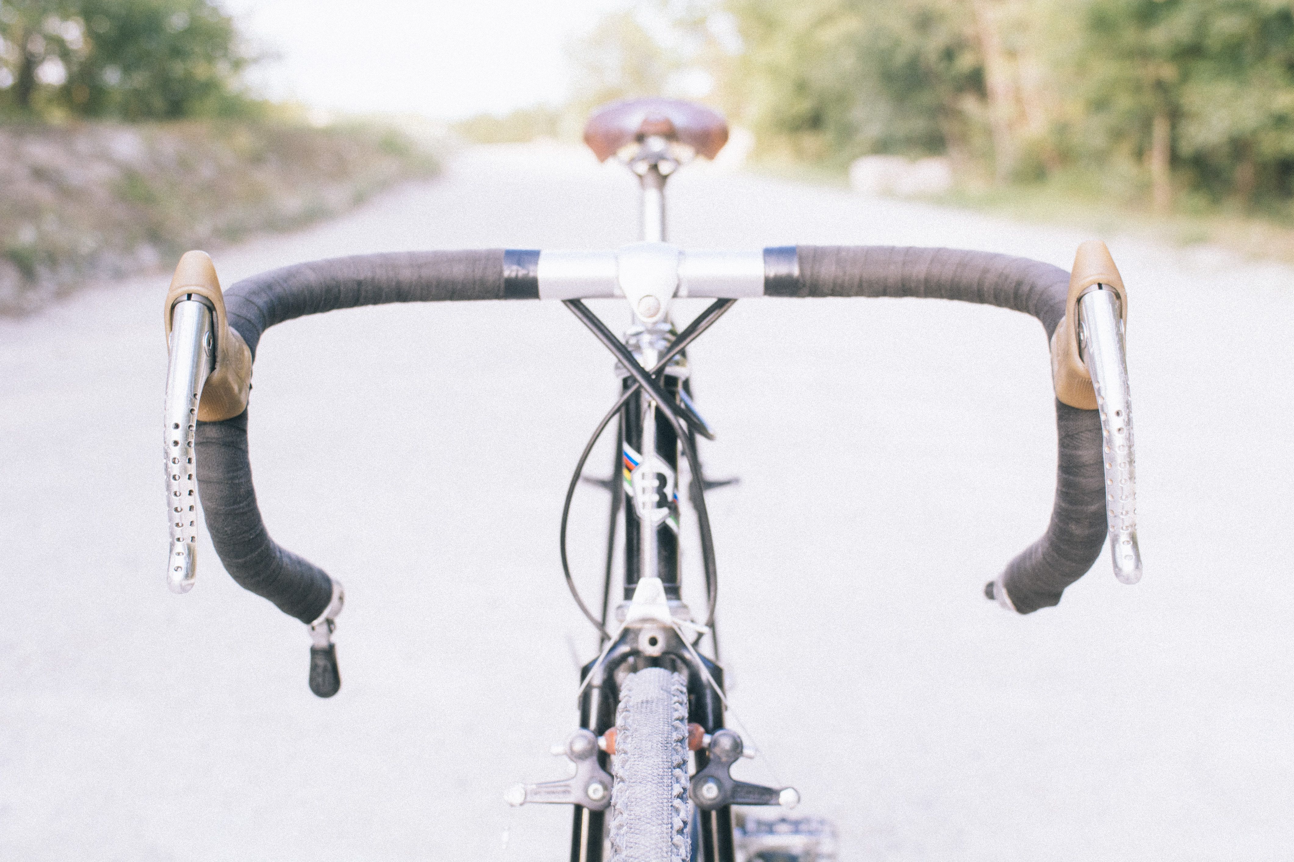

Zwischenzeit habe ich den gerade Lenker auf echte Rennradlenker u. Barendshifter umgebaut. Die Gepäckträger vorne u. hinten wurden demonitert.

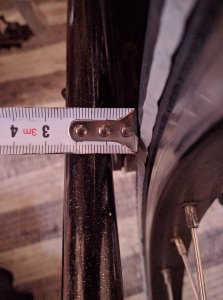

Miß doch mal, wie viel Platz an den engstellen ist, also an der gabel neben dem Reifen und hinter dem tretlager.
Ohne Bleche sollten 3 - 5 mm reichen, nur im Matsch wird es dann schwierig.
Willkommen bei den stahlinisten ;)!

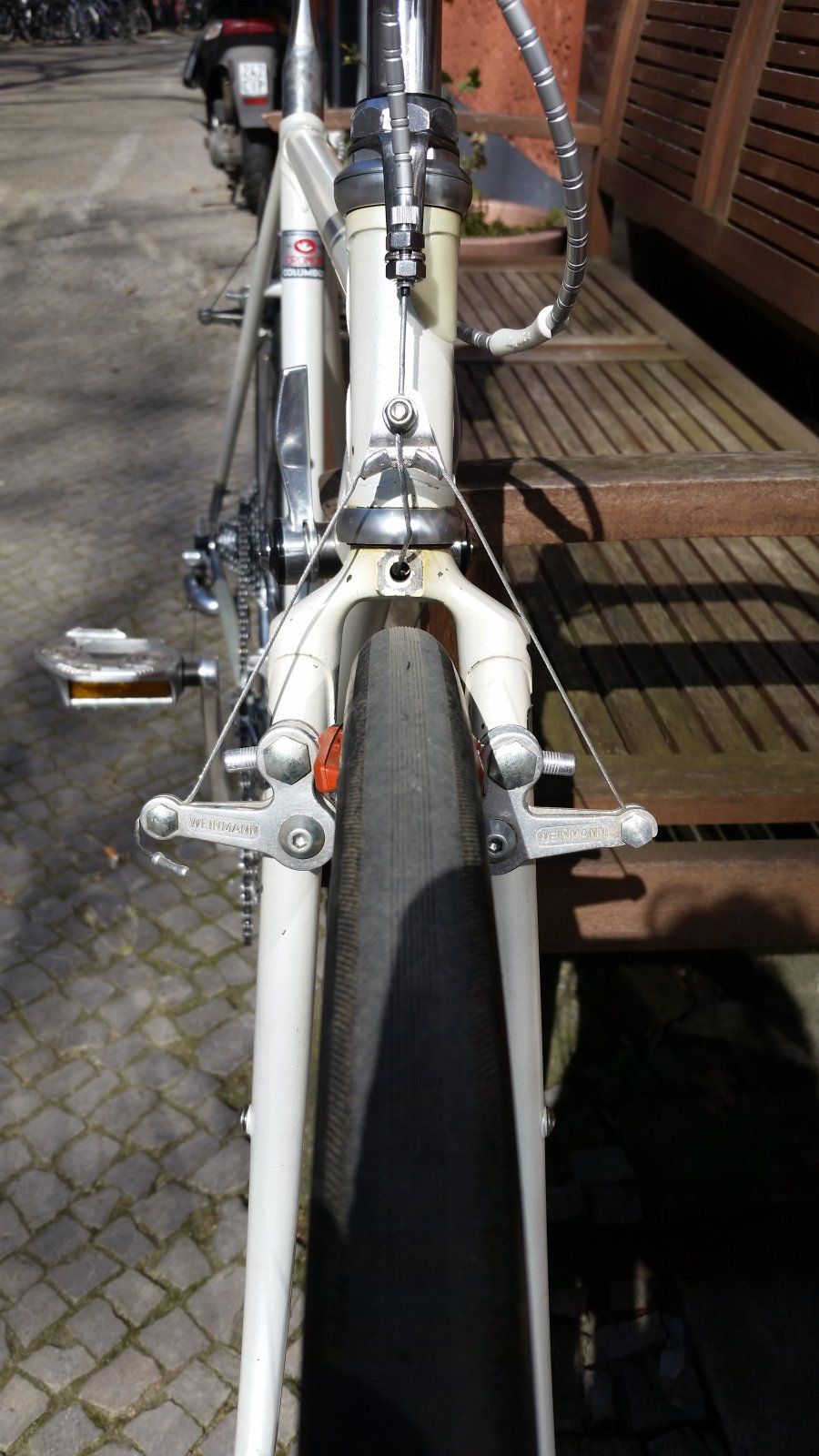

Neben dem Reifen hab ich seitlich 8 mm freier Platz gemessen. Also 30+16=46 mm könnte die freie Platz sein.
Vorne hab ich seitlich ebenso 8 mm freier Platz.
Hinter dem Tretlager hab ich ca. 12-15mm.
Meinst du 3-5mm seitlich? Also Reifen mit max. 40 mm könnte passen?
