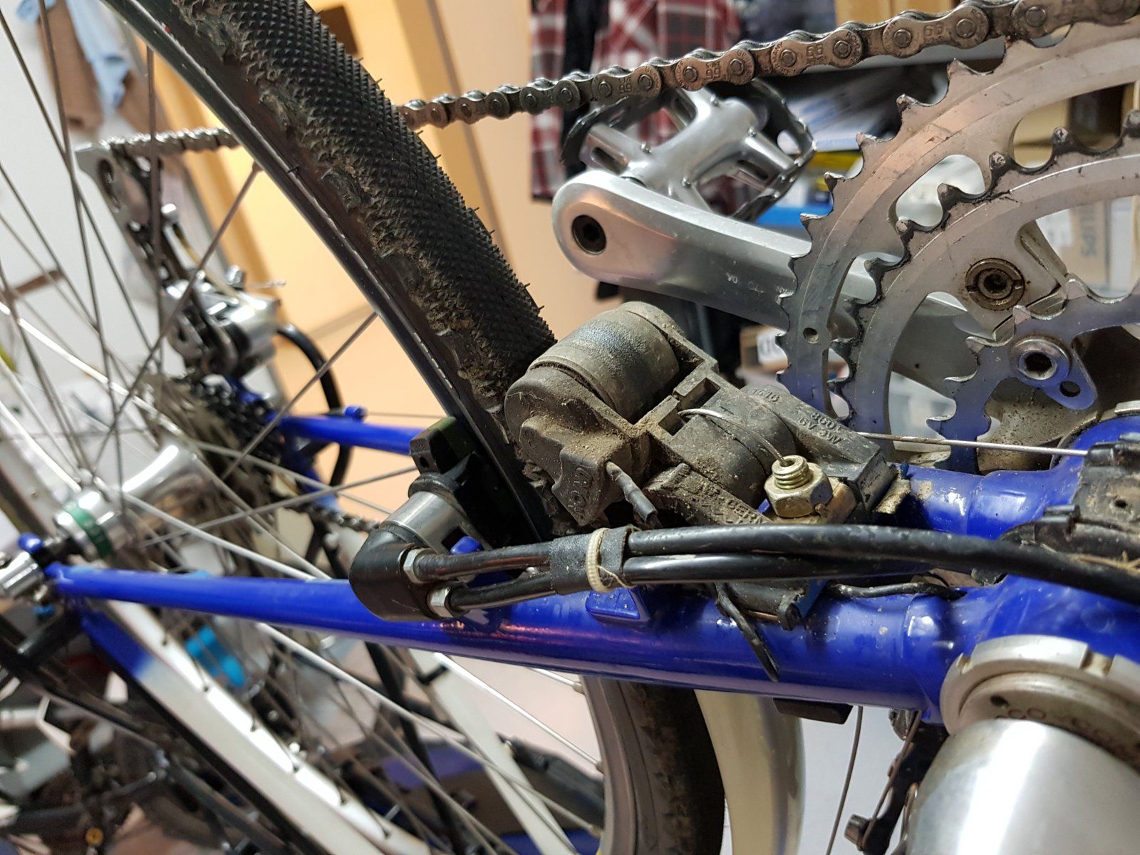

Aha. Danke, das ist sehr interessant. D.h. ohne die zusätzlichen Befestigungs-"Blöcke" kann ich keinen Nehmer an der Gabel befestigen? Gibt es für die Blöcke eine Bezeichnung, nach der ich suchen kann? Ich habe nämlich noch so eine Gabel und hatte die immer als alte Version der Firmtech angenommen..
hmm.. vielleicht passen die auch. es geht um die teile auf dem foto (foto von @Sesselpupser ):

Wenn die Gabel eine Aufnahme mit zwei Gewindebohrungen hat (wie im oben verlinkten Bild), dann kannst Du die erwähnten.....
.....Halteschellen nehmen.
Diese haben, wie die alten aus den frühen Magura-Zeiten, Langlöcher zur Befestigung, so dass Fertigungstoleranzen bei den Gewindeloch-Abständen an der Gabel damit ausgeglichen werden können (oder die Bremse geringfügig Höhen-justiert werden kann). Magura hat meines Wissens solche Befestigungsmaße nie geändert.
An dieser Trail-Gabel kann man die 4-Loch-Aufnahme für die Maguras sehen - so ähnlich sollte das an Deiner Gabel dann auch aussehen. Wenn die Gabelseitige Aufnahme rund ist (für den Bremskolben), benötigst Du nur die vordere Klemmschelle. Bei einer solchen eckigen 4-Loch-Aufnahme werden beide Klemm-Teile für den Kolben benötigt.

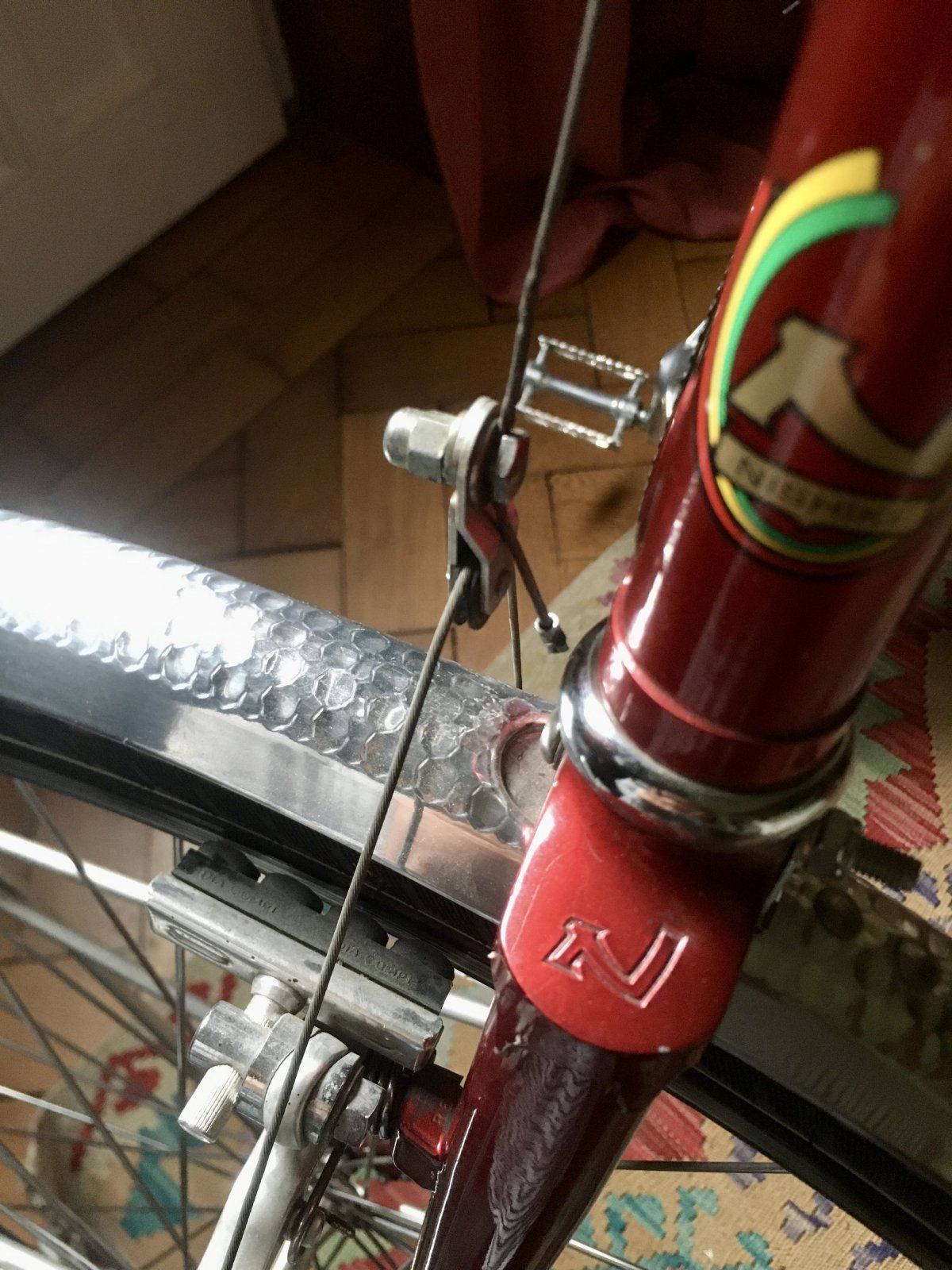

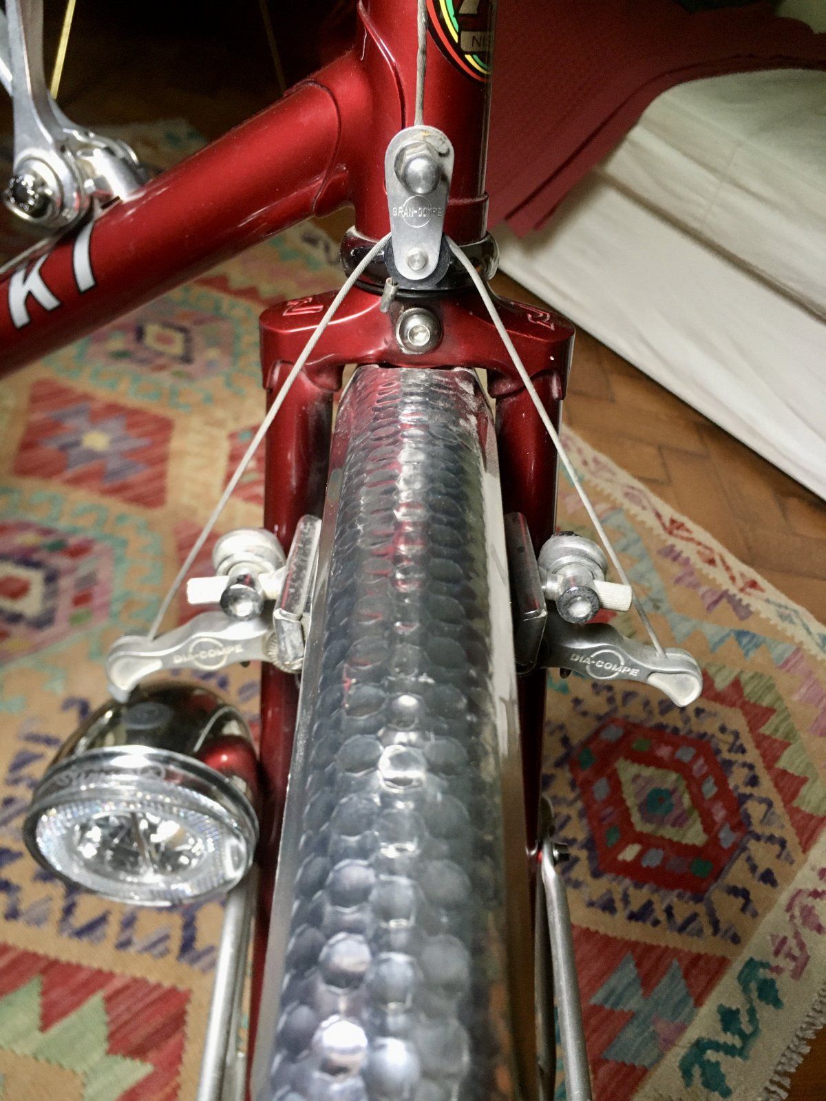

Mach doch mal bitte ein Foto der Bremsen frontal mit Zugdreieck. Bastelle gerade an meinem Rad.. Danke.
Super, danke. Habe die gleichen Bremsen und spiele noch rum.. Wie würdest du die Bremswirkung und die Bremshebelkräfte bei dir umschreiben?
