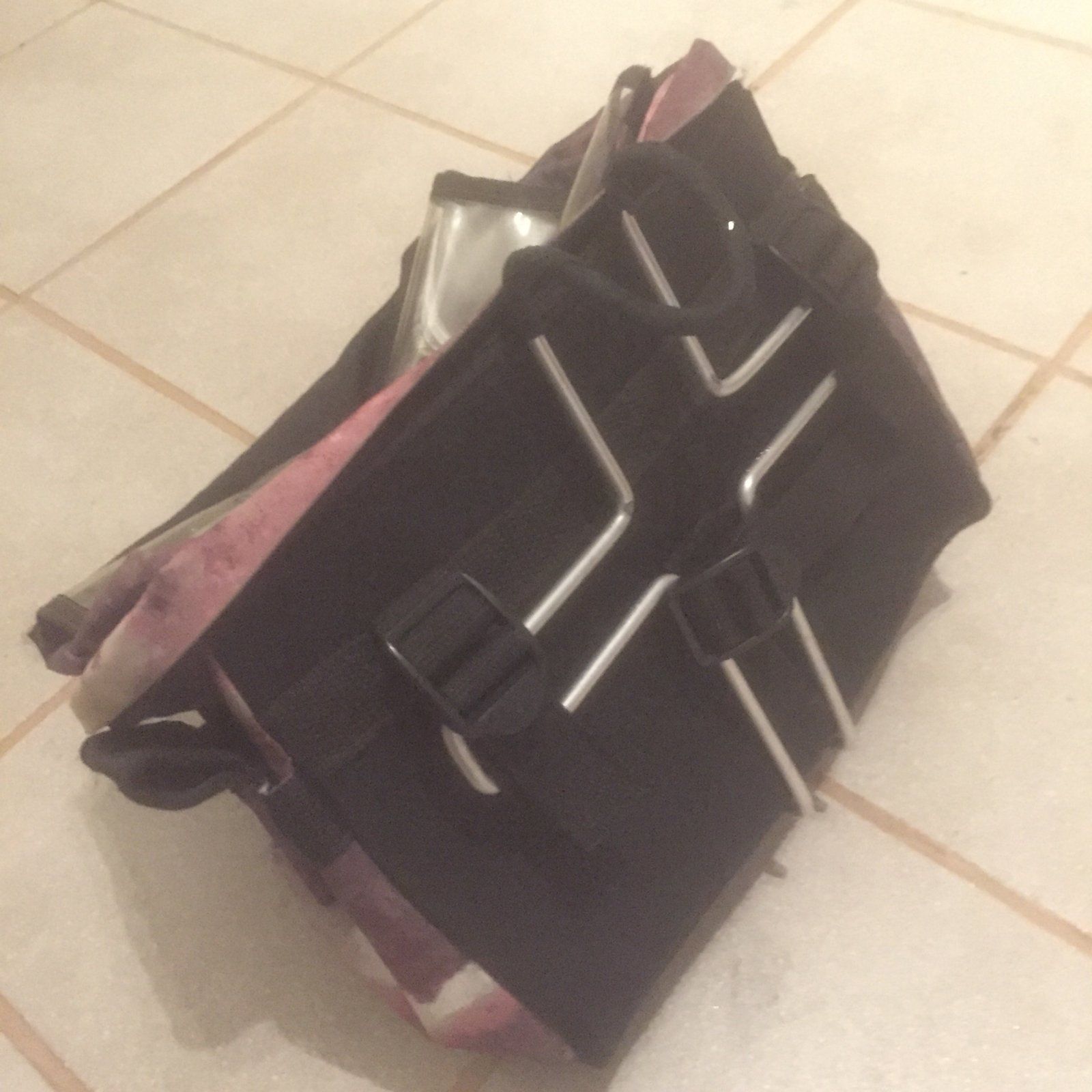

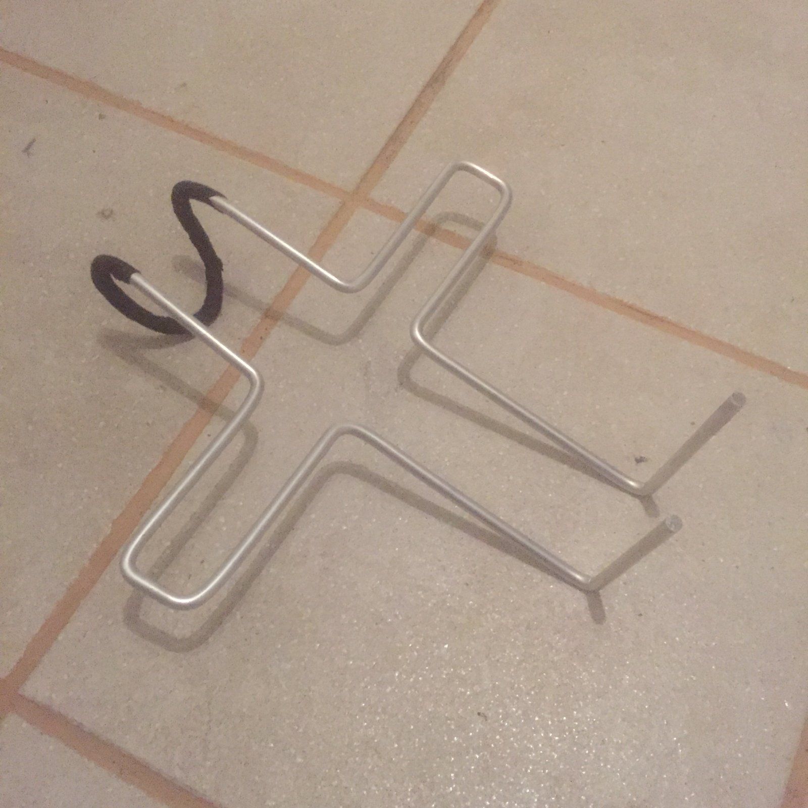

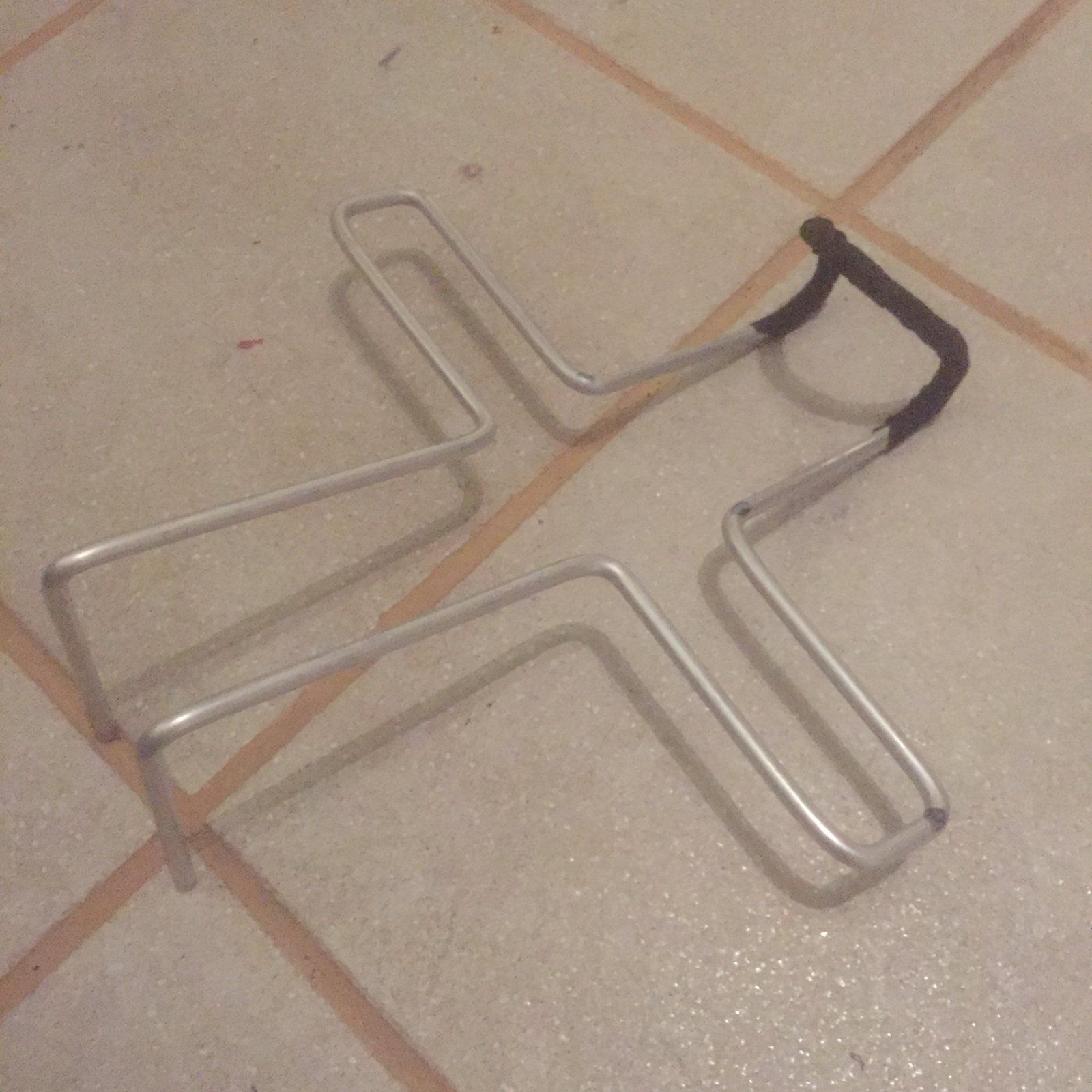

da habe ich ja bereits Übung ;) bisschen Anspruch muss wie gesagt dabei sein ... meine "Eigenkreation" wird wahrscheinlich nicht das ewige Leben haben ...
Ha! Ich hatte noch einen der 5mm Aluminium Rundstäbe von den Kotschützern übrig... was sollte ich da ewig mit einem GT fummeln, wenn man die Tasche doch auch mit einer Halterung am Cockpit anhängen kann ... und zu viel Beladung ist nicht zu erwarten ... also bisschen experimentiert und dann was passendes gebogen 🤓
Anhang anzeigen 948261Anhang anzeigen 948262Anhang anzeigen 948263Anhang anzeigen 948264
... mit den 28c Reifen wird wahrscheinlich nix bei dem Rahmen ... aber soll vorrangig
leichter ... moderner ... sportlicher ... mittelgebirgstauglich ...
werden. Ich habe eben noch die neuen Koti geordert. Dia Compe in glatt und 37mm ... denke 25-26c bekomme ich da locker unter.

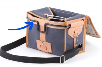

was meinst Du damit bzw. wo gibt es den denn zu kaufen? Der Amazon Link oben zeigt ja auf einen nicht verfügbaren Artikel
Dieser Bügel ist gemeint:
Den gibts als Klickfix-Ersatzteil, aber interessanterweise gerade nicht bei Klickfix direkt.
Genau.
Gibt es diese Lenkertaschen auch in schwarz? Ich habe ein vor-Klickfix System mit diesem Bügel an meinem Rad und meine schwarze Lenkertasche wird jedes zweite Jahr von meiner Frau immer wieder nachgenäht (Bild zufälligerweise im vorherigen Post).

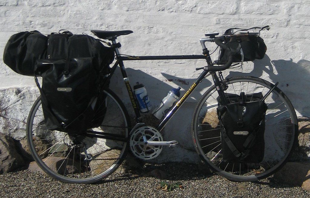

Ich möchte an einem Rad mit 40kg Gepäck eine mindestes so gute Bremse wie an meinem MTB haben. Mit XTR M900 Bremsanlage und den originalen Shimano Bremsklötzen bremse ich z.B. mit dem MTB im Gelände die Abfahrt von der Schlern (2500m) nach Bozen (300m) komplett mit dem Mittelfinger, dh nur einen Finger an der Bremse. Mit einer normalen Canti-Bremsanlage ohne Bremskraftverstärker geht das nicht wirklich.
Bremsgriffe mit Bremskraftverstärker für den Drop-bar kenne ich nicht. Für klassische Rennbremshebel funktionieren Mini-Vs am effektivsten. Inzwischen gibt es ja auch Rennbremshebel, die mit normalen V-Brakes harmonieren (Tektro RL520).
Ich bin jetzt kein V-Brake Fan und am MTB fahre ich die auch nicht (da sich die Bremskraft nicht so gut wie mit den M900ern dosieren lässt). Aber am Reiserad sehe ich für eine wirklich sehr gut funktionierende Bremsanlage wenig Alternativen. Insbesondere, da man die ganzen hässlichen Gegenhalter los wird und die Zugführung sehr aufgeräumt ist.
Hier ein Bild von meinem Reiserad mit der alten Bremsanlage, die ich in den 90ern montiert hatte. Hinten sind die Suntour SE Canti dran (lässt sich nur erahnen), die lässt sich allerdings nicht gut dosieren. Vorne ist auf dem Bild eine XTR V-Brake zu sehen. Das ist mit normalen Bremshebeln natürlich sehr extrem, da man eine sehr genau eingespeichte Felge braucht.... Bremst aber wirklich wie Hölle (ohne Gepäck eher gefährlich...)
Inzwischen sind vorne und hinten 85mm Mini-Vs dran. Die sind ein guter Kompromiss aus Dosierbarkeit und Abstand Felge/Bremsklotz.

Interessantes Setup. Fährst du aktuell immer noch so schmale Reifen und so ein großes Kettenblatt an dem Rad?
Das 54er fahre ich immer noch. Wird jetzt eben seltener genutzt.... Gross-fast-gross ist aber sehr schön zu fahren und sehr elastisch.
Reifen wähle ich je nach Reiseziel. Das erste Bild oben war auf dem Radweg Berlin-Kopenhagen. Der ist ja quasi eine Autobahn... Bin aber von 28 bis 40mm in dem Rahmen schon alles gefahren.
Ich muss gestehen dass ich brachiale Bremsen nicht mag. Und wegen meine ehemalige Arbeit (Briefträger) hab ich genügend Handkraft.
Am Bob Jackson sind im Moment SE Pedersens dran, kombiniert mit Tektro Oryx vorne. Bei der Einstellung bin ich sehr sorgfältig, vielleicht hilft das viel. Jedenfalls reichts bei mir für schnelle Abfahrten im dunkeln mit Vollgepäck. Das Bob Jackson ist gebaut für Cantilevers. Ich hab die Erfahrung dass bei umgerüstete V-Brake Rahmen es viel schwieriger ist die Cantilever Bremsen gut einzustellen.
