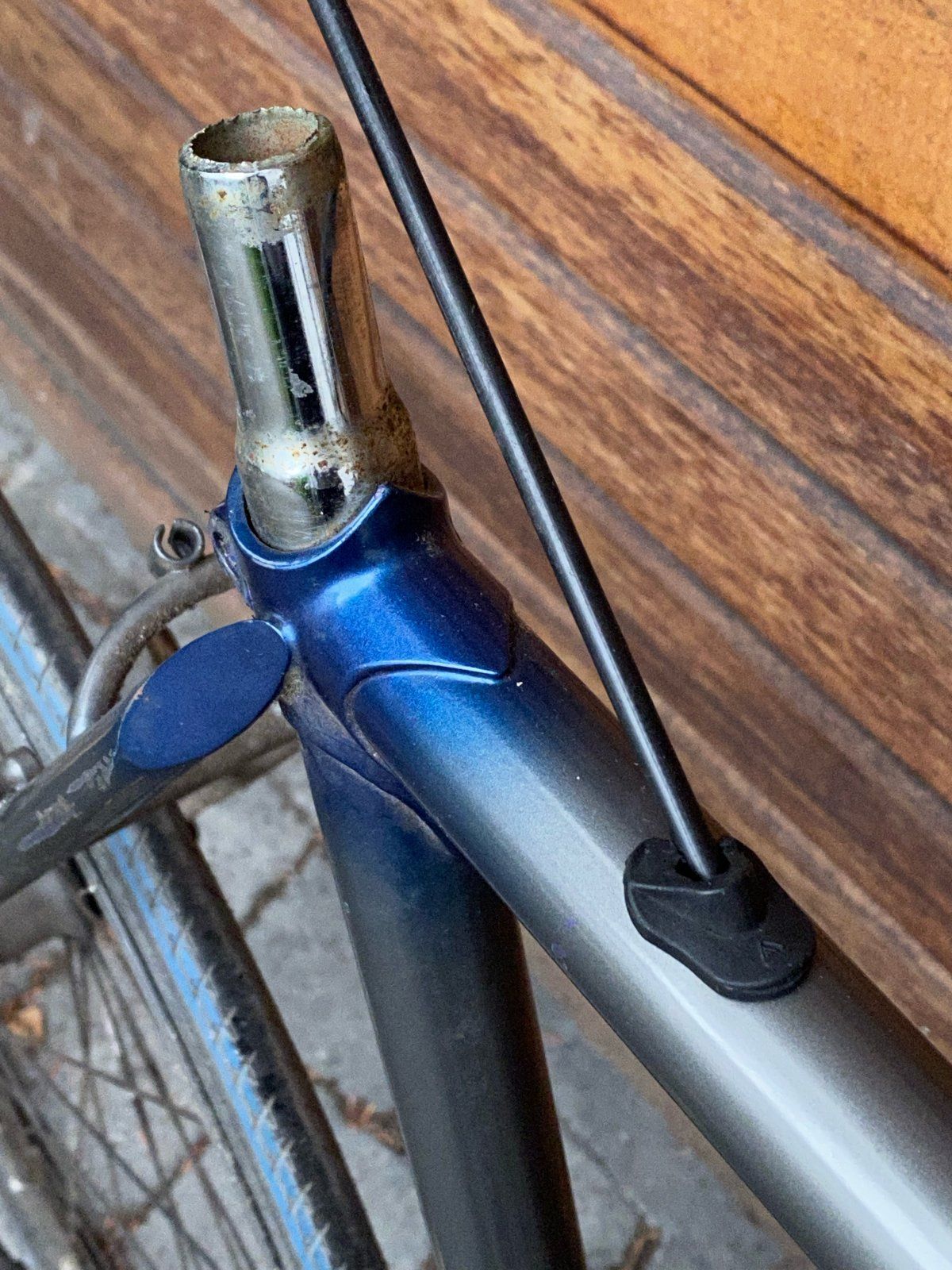

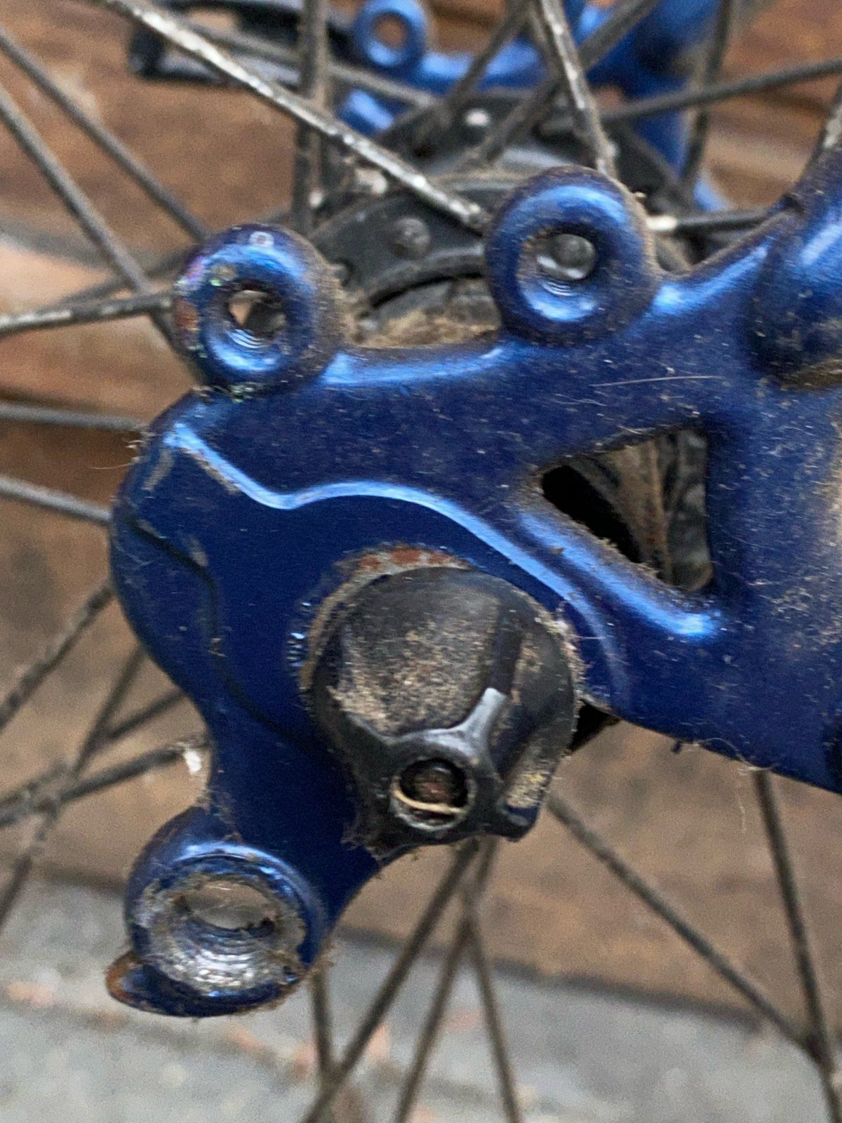

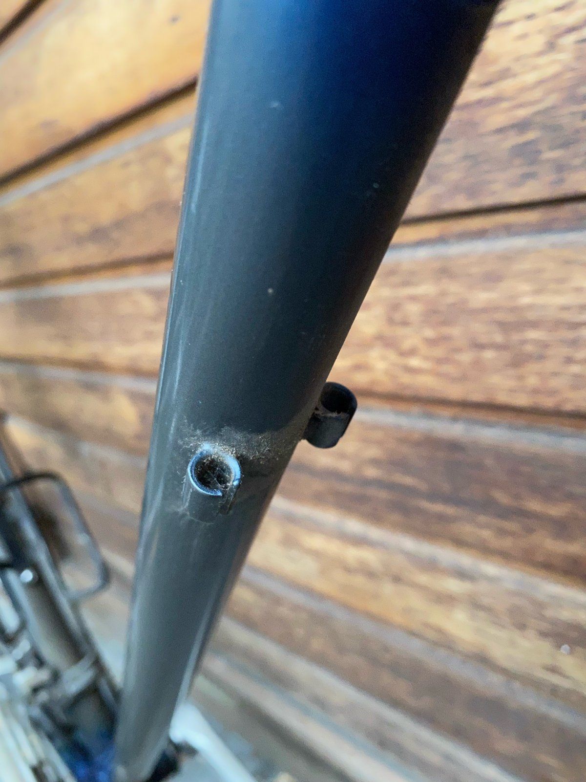

Mein kürzlich erworbener Reiserad-Rahmen soll laut VK von einem italienischen Hersteller auf der IFMA verkauft worden sein. Ich wüsste zu gerne, wer dieser Hersteller war.
Viellicht erkennt hier jemand um was es sich handelt.

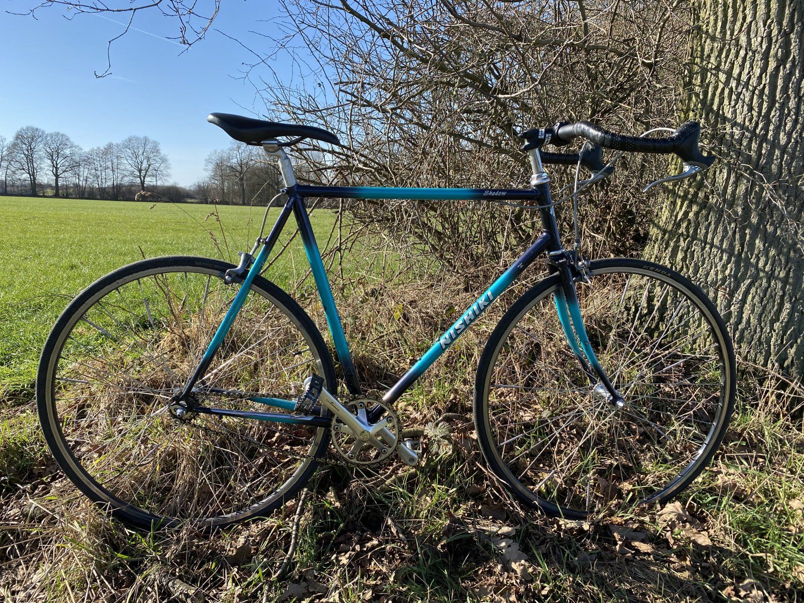

Mein Nishiki, dass ich hier vor ein paar Monaten schon mal gezeigt hatte, ist langsam fahrbereit und jetzt hat sich mir die Frage gestellt, was für ein Lenkerband ich an ein Reiserad wickeln und wollte mal fragen, ob ihr mir etwas empfehlen könnt und welche LB Farbe ihr an dem Rad passend fändet. Ich hatte an den Grün Ton des Rahmen gedacht, weiß aber nicht ob das so leicht zu treffen ist.
Da ich grade kein aktuelles Bild habe, hier eins vom Ursprungszustand 😅

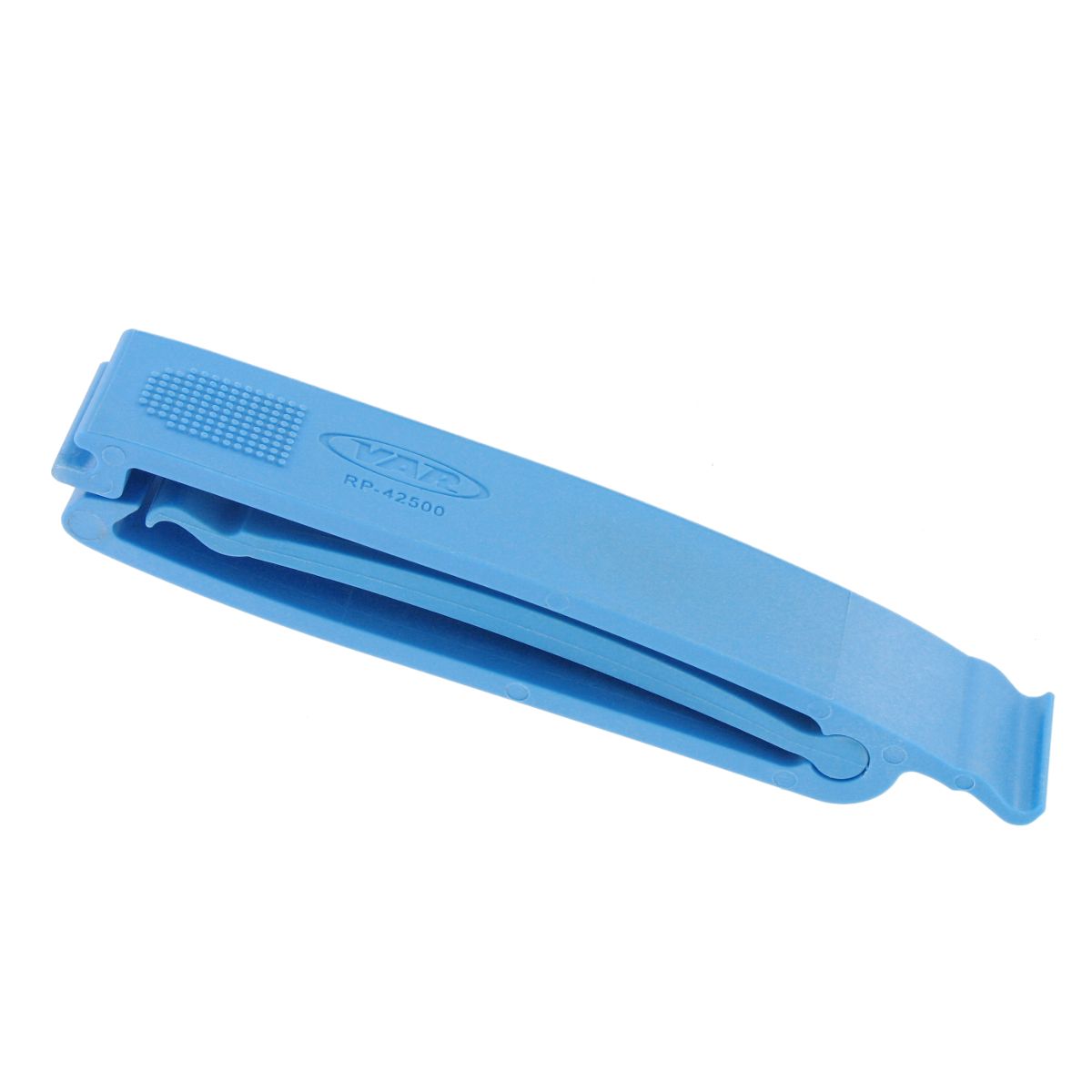

Ich habe mir schon den VAR Reifenheber besorgt (aber noch nicht ausprobiert). Ob was nützt...?Anhang anzeigen 899984

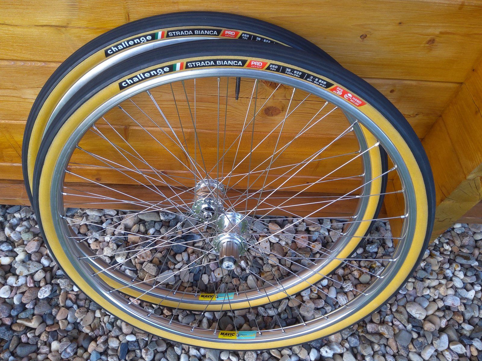

In den letzten Tagen war es soweit und ich habe mich an die Montage der Kombination Mavic Module 4 (=19c) / Velox Felgenband / Challenge Strada Bianca Open Pro 36mm / Schwalbe SV 18 gemacht.
Den Reifen finde ich in der Montage echt speziell, vielleicht liegt es auch an der Kombination.
Bereits nach dem Aufziehen einer einzelnen Seite liegt dieser Wulst so stramm im Felgenbett, dass an ein Feinjustieren der Ausrichtung des Emblems zum Ventil nicht mehr zu denken ist, muss man schon vor dem Aufziehen der ersten Seite machen.
Das Aufziehen der zweiten Seite braucht zum Schluss dann auch ordentlichen Kraftaufwand. Das VAR Werkzeug ist für solchen Kraftaufwand nicht ausgelegt, verzieht sich in der Hand. Mit den orangen Pedros Reifenhebern ging es dann, die sind breit und stabil genug.
Mangelnde Sorgfalt beim Aufhebeln hat mich dann den ersten Schlauch gekostet.
Neuer Versuch:
Weil das Ganze so eng war, konnte ich während der Montage die Lage des Schlauches auch nicht mehr nachjustieren. Der muss von Anfang an genau so eingelegt werden, wie er zum Schluss auch liegen soll. Beim zweiten Verusch habe ich es damit nicht so genau genommen. Ein paar Sekunden nach Erreichen des Enddruckes hat es Schlauch Nr. 2 dann beim Ventil zerrissen. Ein "Normal"- statt "Extraleicht"-Schlauch hätte das vielleicht ausgehalten.
Dritter Versuch:
Mit ein bisschen Übung ging es dann.
Auf 8 bar aufgepumpt (auf dem Reifen steht "3-6 bar"), vermessen: 36,5 mm, Feierabend gemacht.
Nach ungefähr einer Stunde wollte ich das mit Blut und Schweiß geschaffene Machwerk noch mal bestaunen.
Pustekuchen!
8 bar waren zuviel (Weichei !!), hatten einen Wulst über die Felgenflanke gehoben, Schlauch Nr. 3 auch dahin.
Ich muss meinen Schlauchvorrat auffüllen.
Edit: Hat noch geklappt.

Wie das Ulf schon schrieb: vordehnen ist Pflicht beim Challenge. ;-)
Also nochmal.
Erster Tag: eine Seite vordehnen auf der Felge
zweiter Tag: zweite Seite vordehnen auf der Felge
dritter Tag: beide Seiten vordehnen auf der Felge
vierter Tag: Montage mit Schlauch
wichtig!!!
ohne Werkzeug!!!!
sonst klappt es nicht mit einem heilen Schlauch
Das mit dem Vordehnen hatte ich auch wohl verstanden, bloß keine Lust drauf. Die ersten beiden Verluste habe ich billigend in Kauf genommen. Klassischer Fall von selber Schuld.
Bloß den letzten habe ich nicht verstanden.
Dass ein Reifen, der ansonsten so knapp bemessen ist, bei einem sagen wir mal moderaten Überdruck von 1/3 über Spezifikation ansonsten unbelastet gleich von der Felge springt, finde ich irgendwie etwas empfindlich vom Reifen. Da hätte ich nämlich genau das Gegenteil erwartet.

Wer schon mehrmals den selben Challenge Reifen montiert hat, der ist möglicherweise nicht erstaunt. Meine Challenge Reifen konnte man nach der Erstmontage (und Dehnen durch den Luftdruck im Schlauch) schon fast aus einem Meter Entfernung wieder auf die selbe Felge werfen. Allerdings waren das alles noch Reifen vor TLR.
Bei der Erstmontage ist es wesentlich leichter, wenn man nur ein dünnes tubeless Felgenband verwendet. Da gewinnt man wertvolle Millimeter und der Reifen lässt sich besser Ausrichten.
