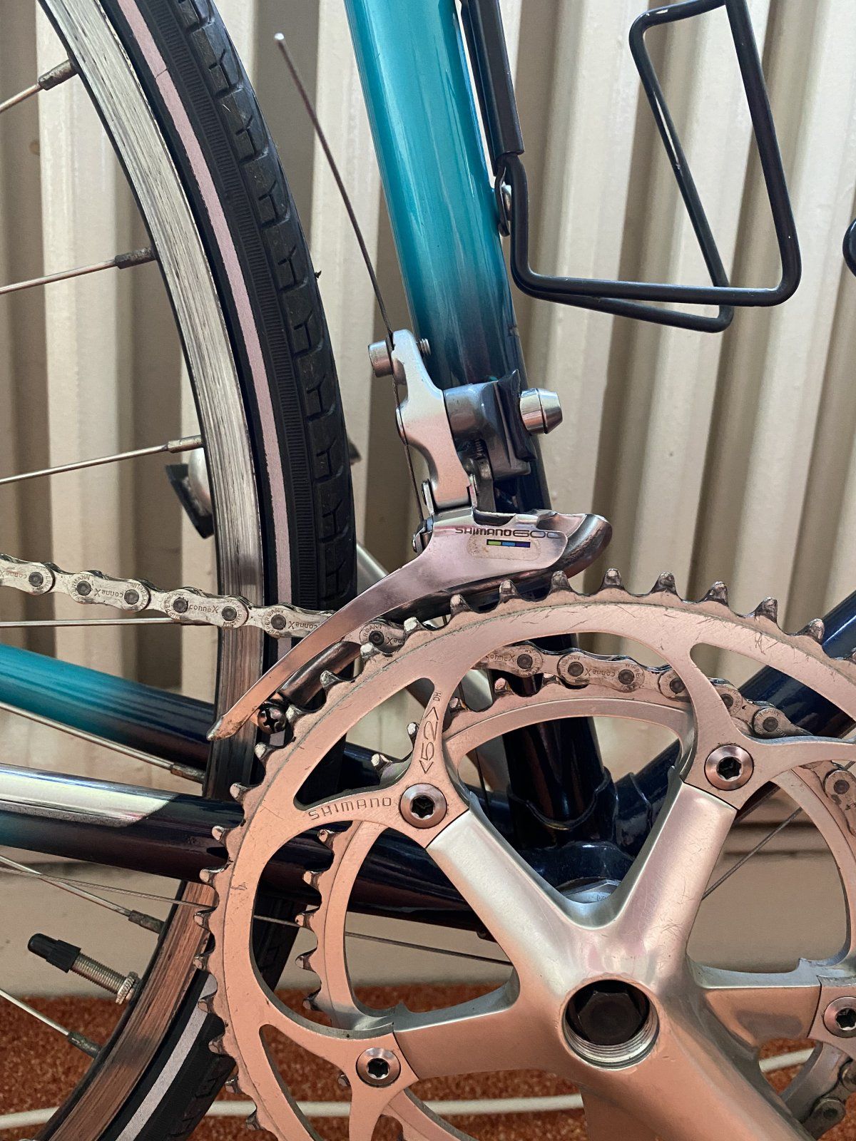

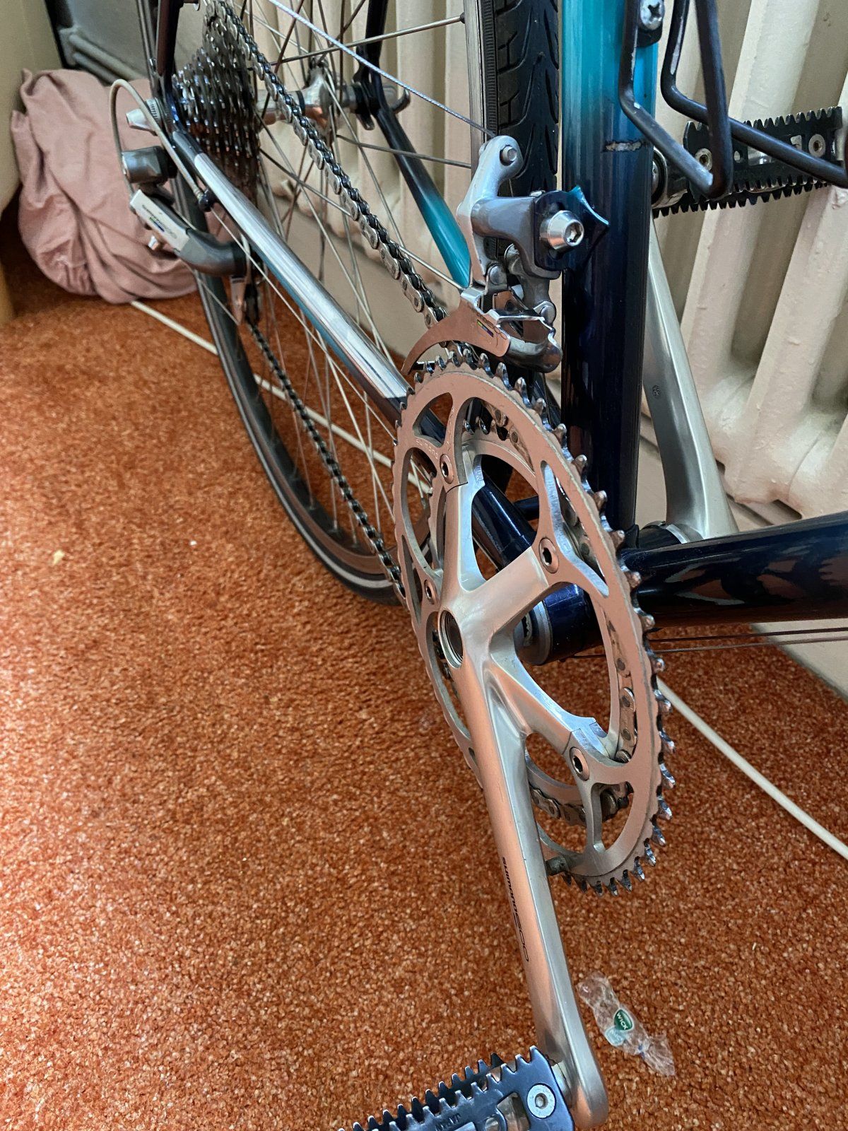

Und versuchs mal mit ner 9fachkette. Die ist etwas schmaler und schleift folglich später am Werfer.
Das hat mir mal geholfen in Verbindung mit einem 10fachwerfer, bei dem die Schaltgabel ja ziemlich schmal ist.
Re: Reiseräder klassischer Bauart, Info Sammelthread
Ja ich werde irgendwie nicht so warm mit dem einstellen von Umwerfern, das hat bis jetzt noch nie problemlos geklappt..

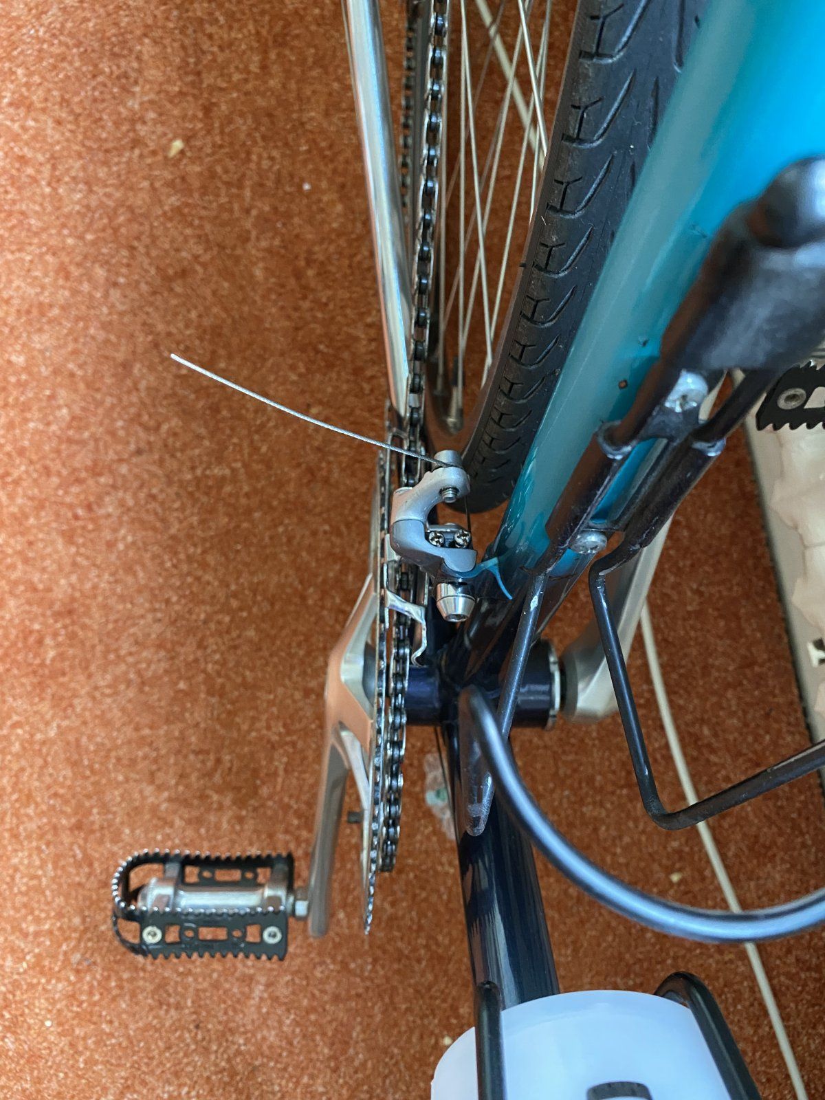

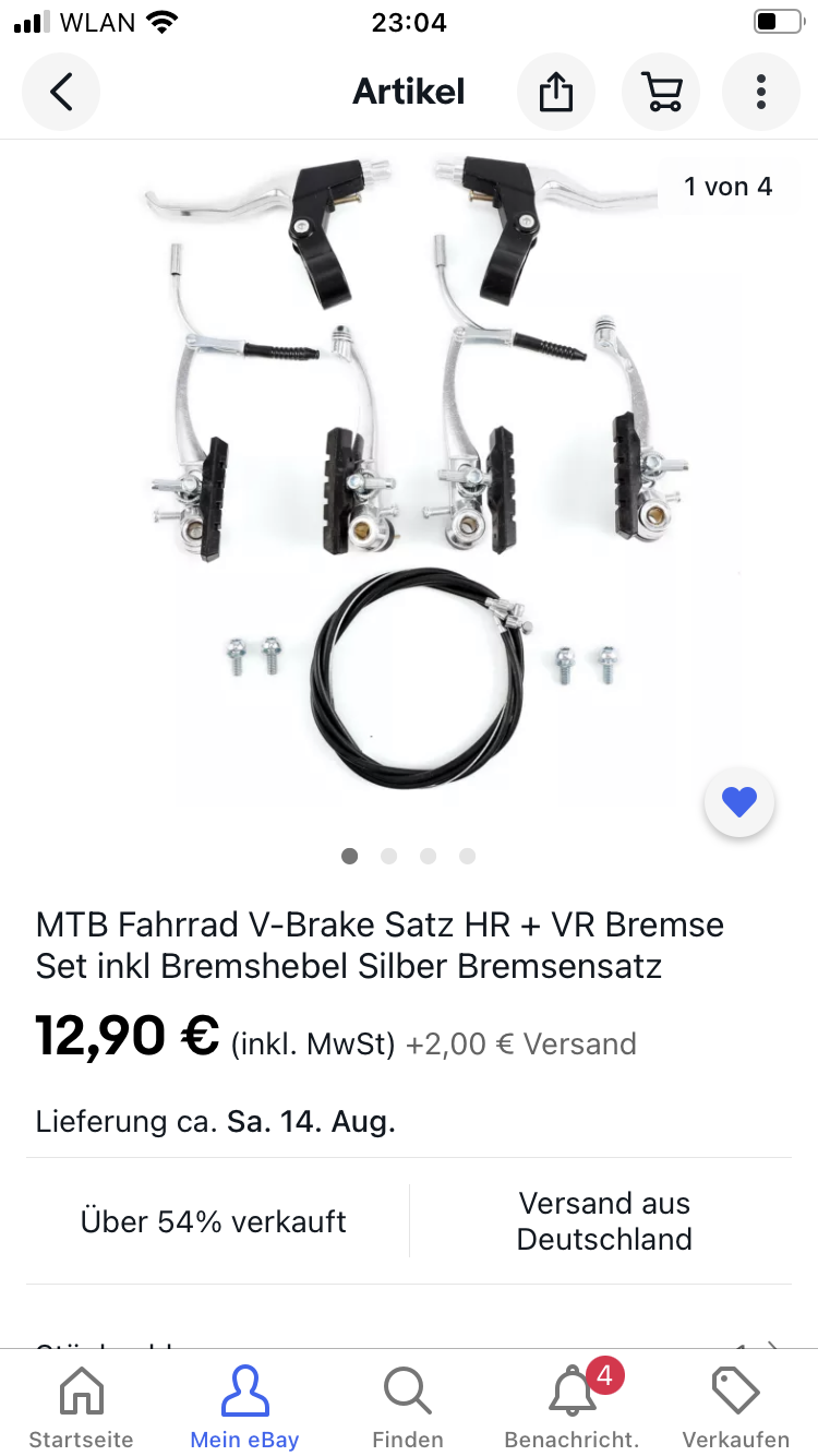

Also die Bremsen sind selber gebaut, habe billig China v-brake Schenkel gekürzt (ich glaube vorne 6mm und hinten 10mm - à la M900 vorne länger 😉) und habe shimano M900 kleinteile angebaut .. hier ein eBay Foto
Die Dinger bremsen mit den koolstop belägen (thinline) echt richtig gut!

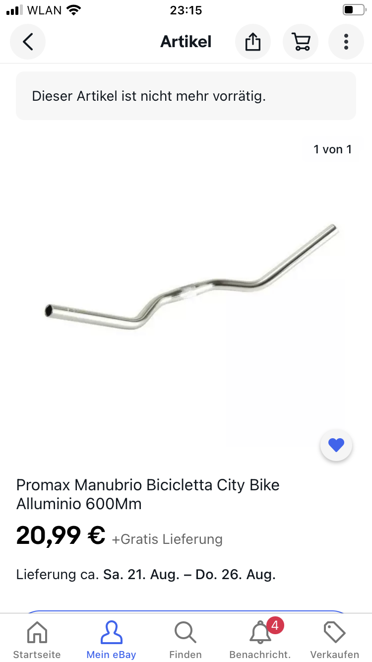

der Lenker .. ich finde den sehr bequem schön nach hinten gebogen für eine angenehme Arm und Hand Haltung. Habe lange gesucht, den bekommt man bei eBay aus Italien
Danke. D.h. du hast neu gebohrt. Und Gewinde in Alu schneiden - hält das? Mir ist bei solchen Versuchen immer irgendwann das Gewinde ausgerissen..

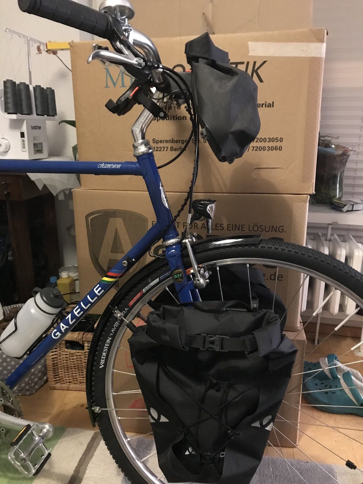

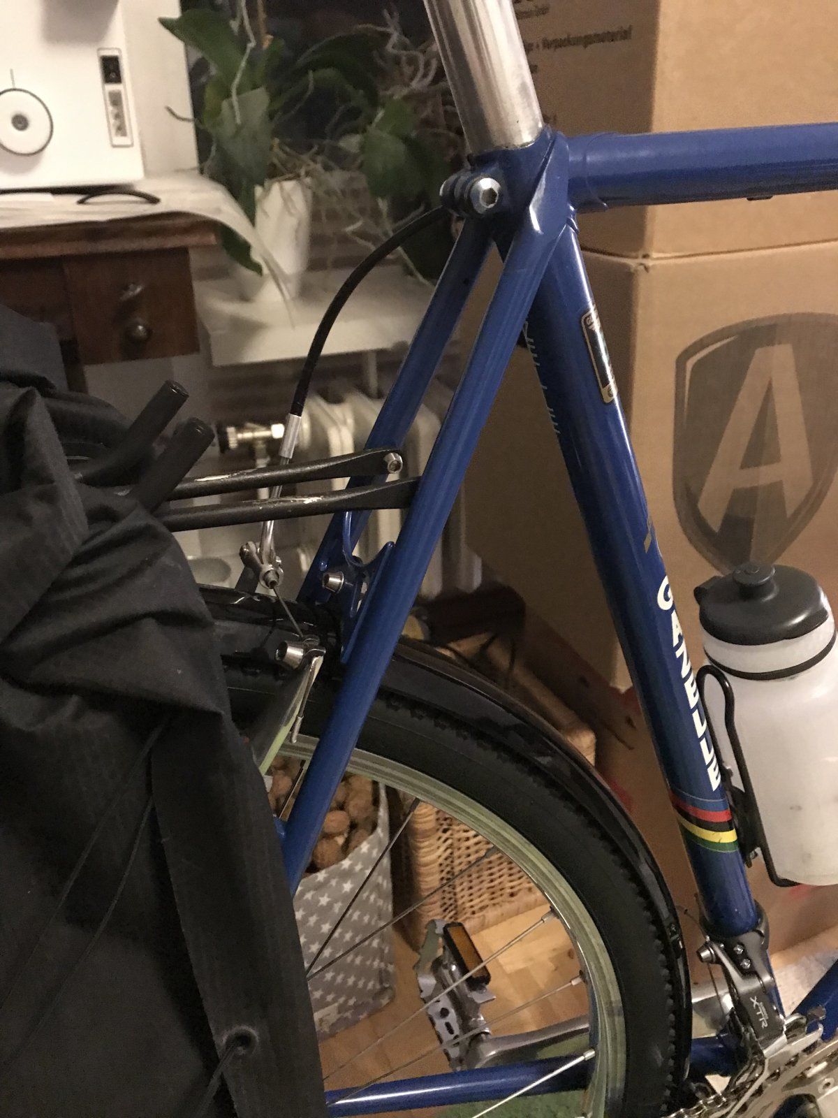

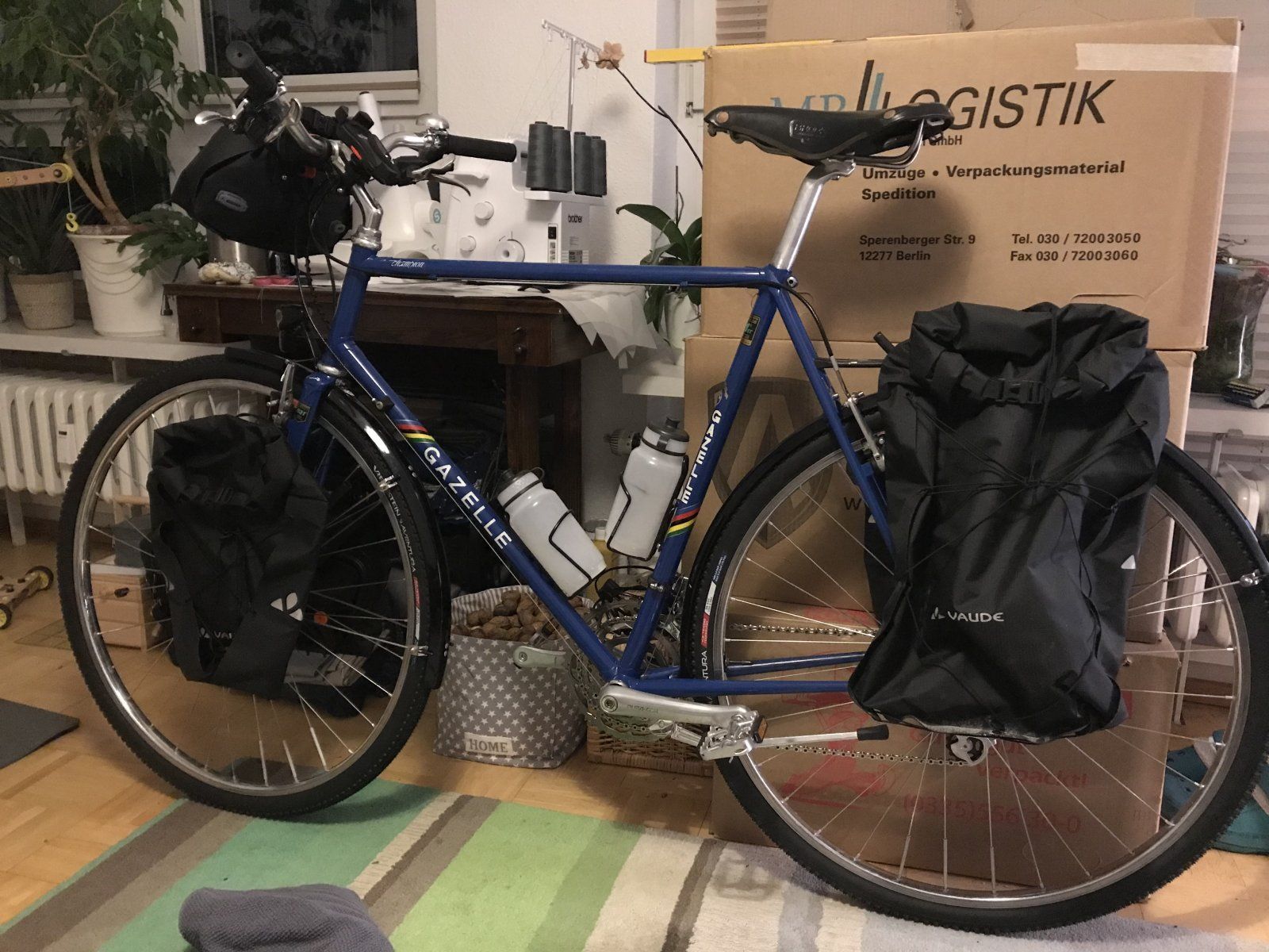

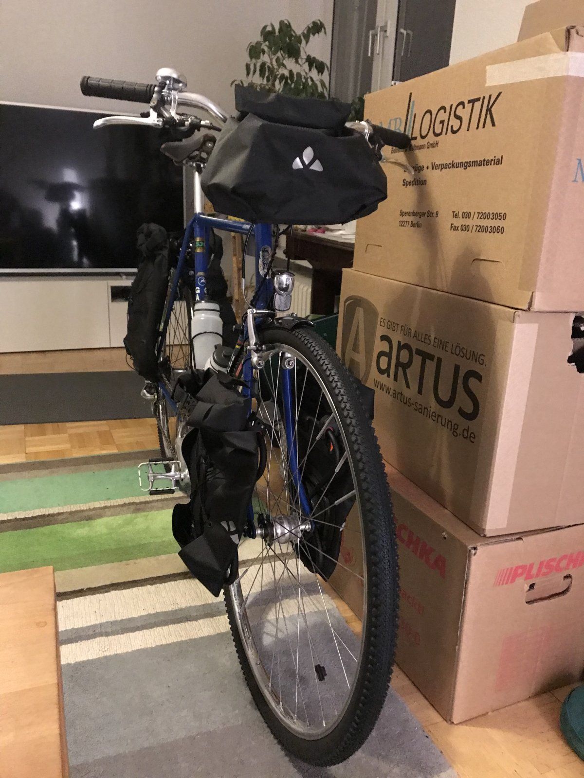

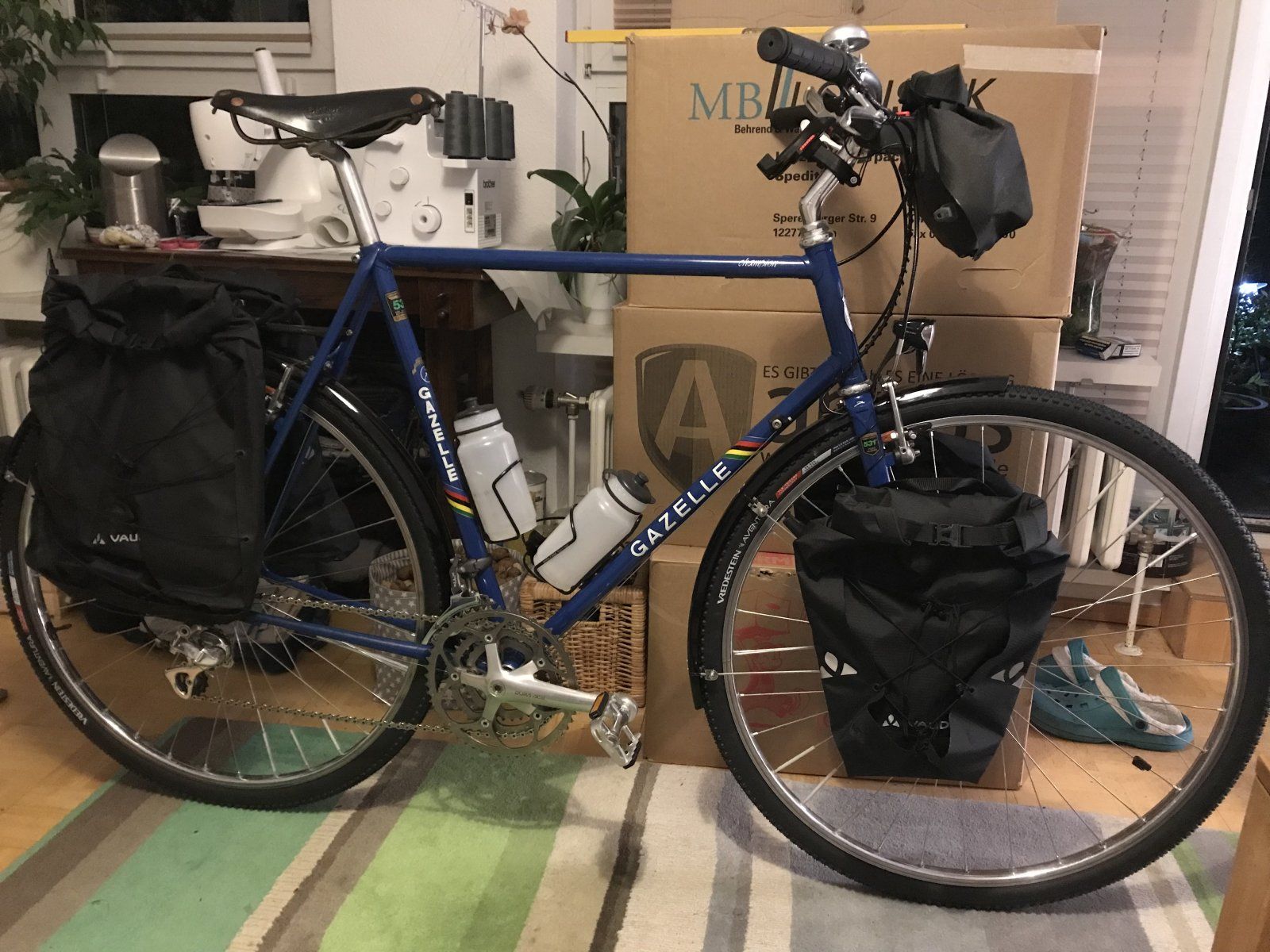

So mein neues Reiserad ist fast fertig! Hier schonmal ein paar Appetithäppchen mit voller Ausrüstung ✌️🤩
Sehr schön - hübsches Rad, endlich mal einer, der wie ich auch ohne Rennlenker reist!
Die Lenkertasche ist ja niedlich ;-)
Ich hab auch ne Frage: Was ist das für ein Umwerfer vorne und mit welchen Zähnezahlen fährst Du den?
Noch‘n Tip: Ans vordere Schutzblech (SKS?) könnte noch ein Schmutzfänger, von SKS gibt’s die für kleines Geld. Den habe ich dann noch mit einem kleinen Gummilappen verlängert, so dass mir nicht mehr der Dreck auf den vorderen Antrieb geschleudert wird - kein Sand mehr in der Kette :)
