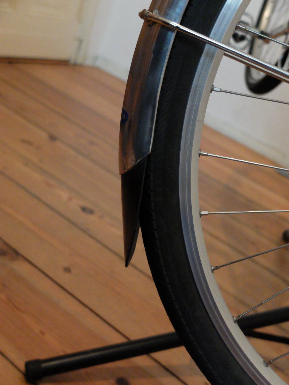

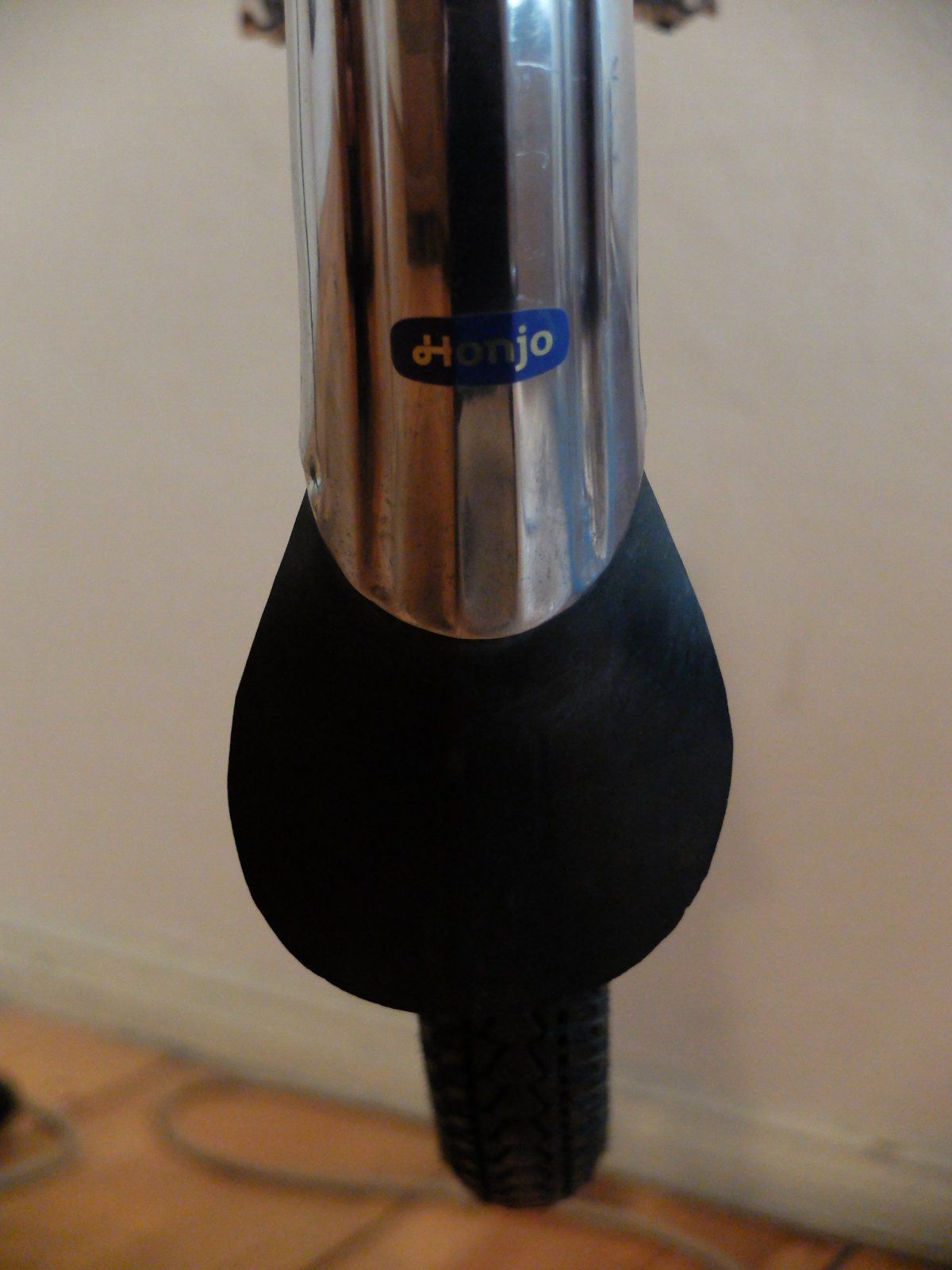

Den Spritzlappen kann ich mir aus festem Gummimatierial (ehemaliger Treckerschlauch) zurechtschneiden, oder habt Ihr einen besseren Tipp?
LKW-Plane, habe ich gedoppelt/verklebt. Einlagig werde ich aber auch mal probieren.
Gut 2mm sind die dick.
Für kurze Spritzlappen (mit kurz meine ich sowas um die 8-10 cm maximal) nahezu perfekt, finde ich.
Wenn der Lappen länger sein soll, musste mal gucken, ob's dir gefällt. Wenn du den Lappen richtig unter die Bördelung des Schutzblechs drückst, wie das in dieser von J.P. Weigle/Jan Heine verfassten Schutzblechanleitung beschrieben wird (also Bördelung aufhebeln, Gummilappen drunter schieben und wieder zudrücken), bekommt das Gummi allein schon durch die eigene Wölbung eine stabilere Form, als wenn du es einfach mit einer Schraube oder zwei in der Mitte des Blechs befestigst. Im letzteren Fall hängt der Gummi da wirklich mehr wie ein "Lappen" herunter, im ersteren wirkt er wie eine Verlängerung des Schutzblechs.
Hier sieht man auch gut den "Freihandschnitt":
