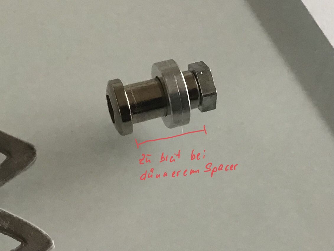

Ich habe jetzt auch mal genau gemessen. 2fach Spacer und 3fach Spacer sind bei TA genau gleich breit, und zwar 3,6 mm. Das Problem bei der Verwendung dünnerer Spacer ist dass auch die Original Schrauben von TA nicht mehr passen, da ist dann der Bolzen zu lang und Spacer und die KBs wackeln zwischen Bolzen und Schraube hin und her.
Ja, da brauchst Du dann Bolzen für 2-fach. Die sind (zumindest bei mir) kürzer.
Ansonsten ggf. eine Passscheibe dahinter, das muss sich aber noch mit der Kettenstrebe vertragen.
