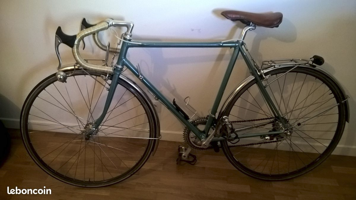

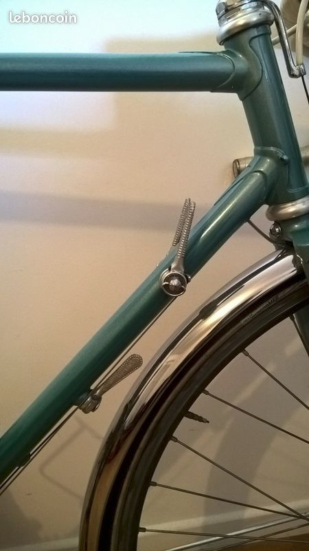

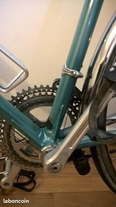

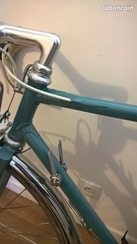

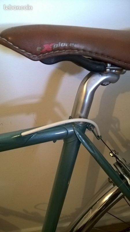

https://www.leboncoin.fr/velos/2022480189.htmWas versteckt sich denn hier?

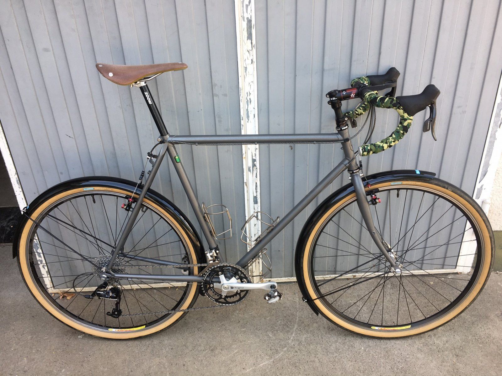

Kleines Herbstupdate zum runderneurten 1993er VSF. Wenn ich das hier so lese, scheine ich großes Glück mit verfügbaren Schutzblechen gehabt zu haben (RH 50 Smooth BLK / RH Fanboy, not sponsored :) ) . Großen Dank an Goetz von dailybreadcycles ...
nach der kniffeligen Montage, au weia biegen bohren hämmern, hat aber auch Spaß gemacht. Gesamtgewicht mit wie zu sehen ca. 11,8kg
und bei der ersten Testfahrt ohne Regen
Ist sehr schön geworden! Die Montage von guten Blechen ist auch für mich immer eine zeitraubende Arbeit. Deswegen lasse ich die dann immer am Rad, auch in der Wüste.
