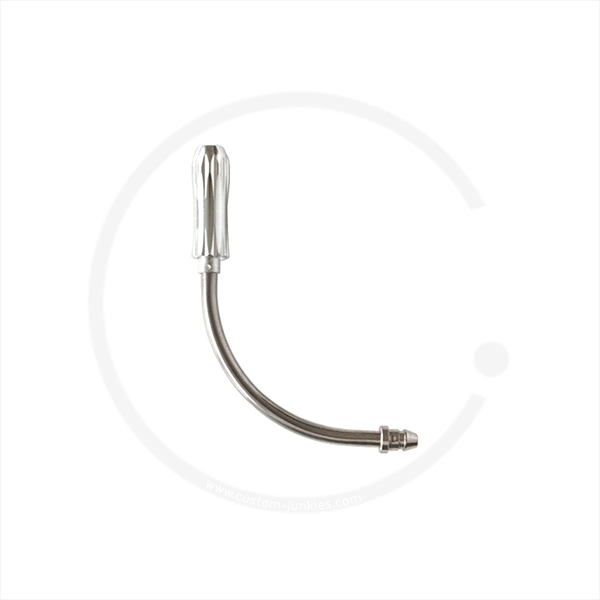

Zusätzlich verbaue ich auch die Zusatzbremshebel. Dann hat man gleich ein Rändelrad für den Bremsverschleiss dabei. Ohne Zusatzbremshebel braucht man eine Nachstellmöglichkeit an den V-Brake Pipes oder in der Aussenhülle.
Du hattest mal solche Pipes gepostet, finde den Beitrag aber nicht mehr. Kannst du mit bitte helfen? (oder war es jemand anderes?)
edit: gefunden. https://www.bike24.de/p1361520.html
https://custom-junkies.com/tektro-v-brake-zugfuehrung-einstellbar-90-grad-cable-guide-pipe

https://custom-junkies.com/tektro-v-brake-zugfuehrung-einstellbar-90-grad-cable-guide-pipeAnhang anzeigen 992894

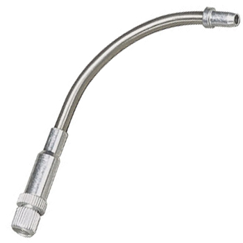

Die oberen sind empfehlenswert (wie sie auch @private_ron gezeigt hat), die in der unteren Bauform funktionieren auch, haben aber keine Möglichkeit, die Einstellmutter zu kontern und fühlen sich insgesamt etwas schwammiger an (beim einstellen, nicht beim bremsen).
