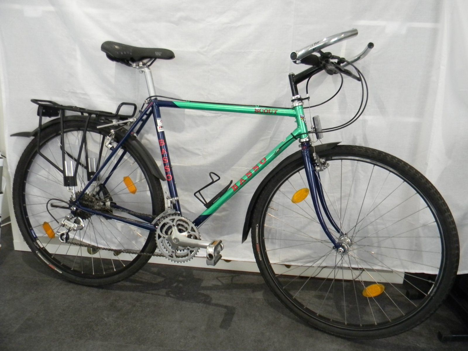

Ich finde das Scout ja ein schönes Rad, aber es hat leider keine lowrider Ösen. Kennt jemand einen schönen und guten Frontgepäckträger, der ohne die auskommt? Schellenlösungen finde ich nicht so toll... Und es sollten lowrider Taschen dran passen.
Das Ding ist geschenkt, die Campa Gruppe bekommt man für min. 200 ohne Laufräder weiter, im MTB Bereich sehr gesucht. Man könnte sich auch Ösen reinlöten lassen, dann die Stellen beilackieren

Ich such eins in RH50, da dieses eines der weniger Reiseräder ist, dass bei der Größe ein OR50 hat..

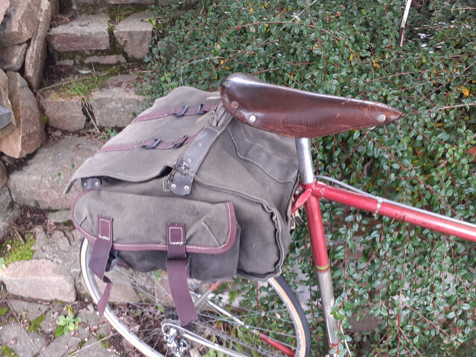

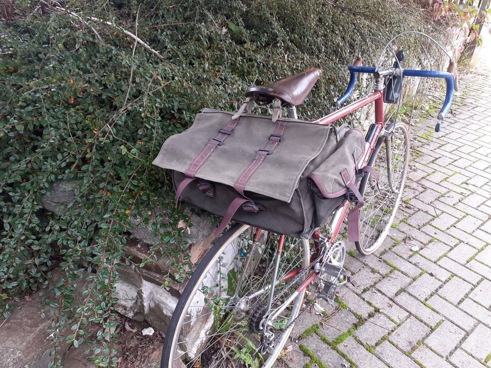

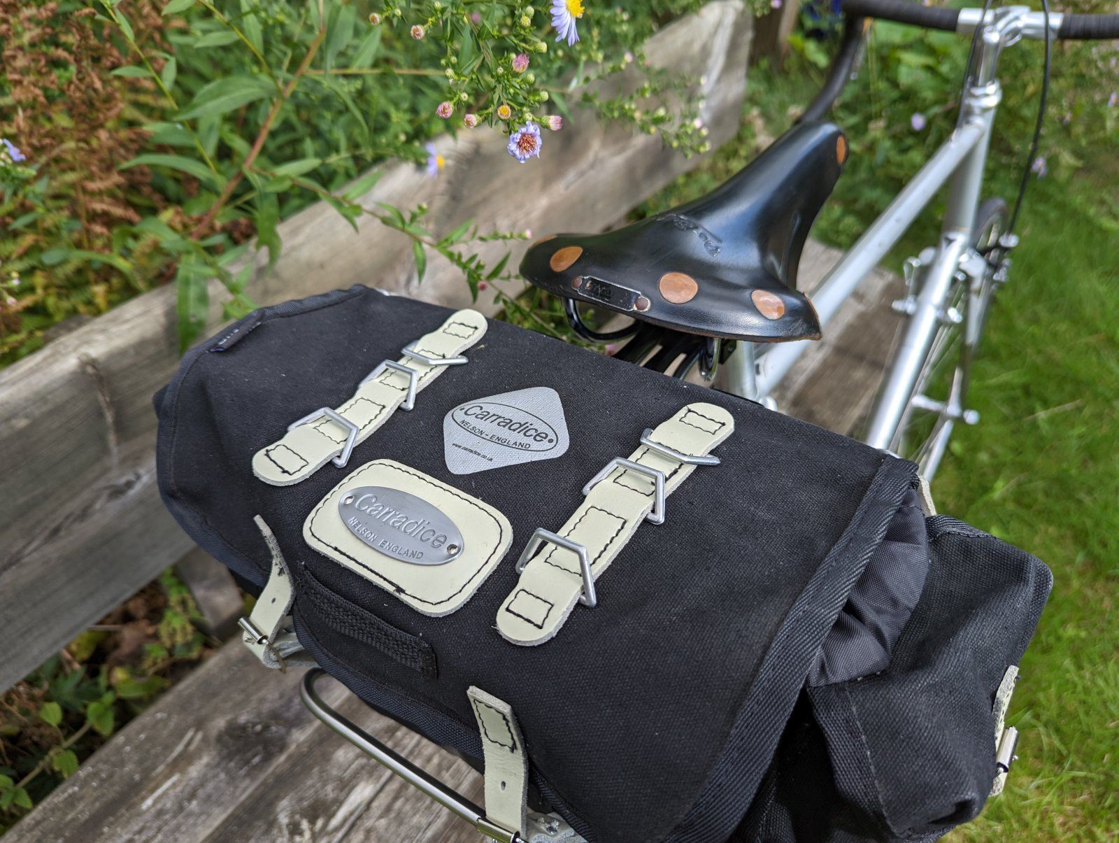

Cool, was ist das für eine Tasche?
Also mehr kann ich auch nicht sagen. Steht kein Hersteller drauf. Aktuell gibt es glaube ich auch noch Hersteller... kenne ich aber nicht... ich mach das mal hier hin...

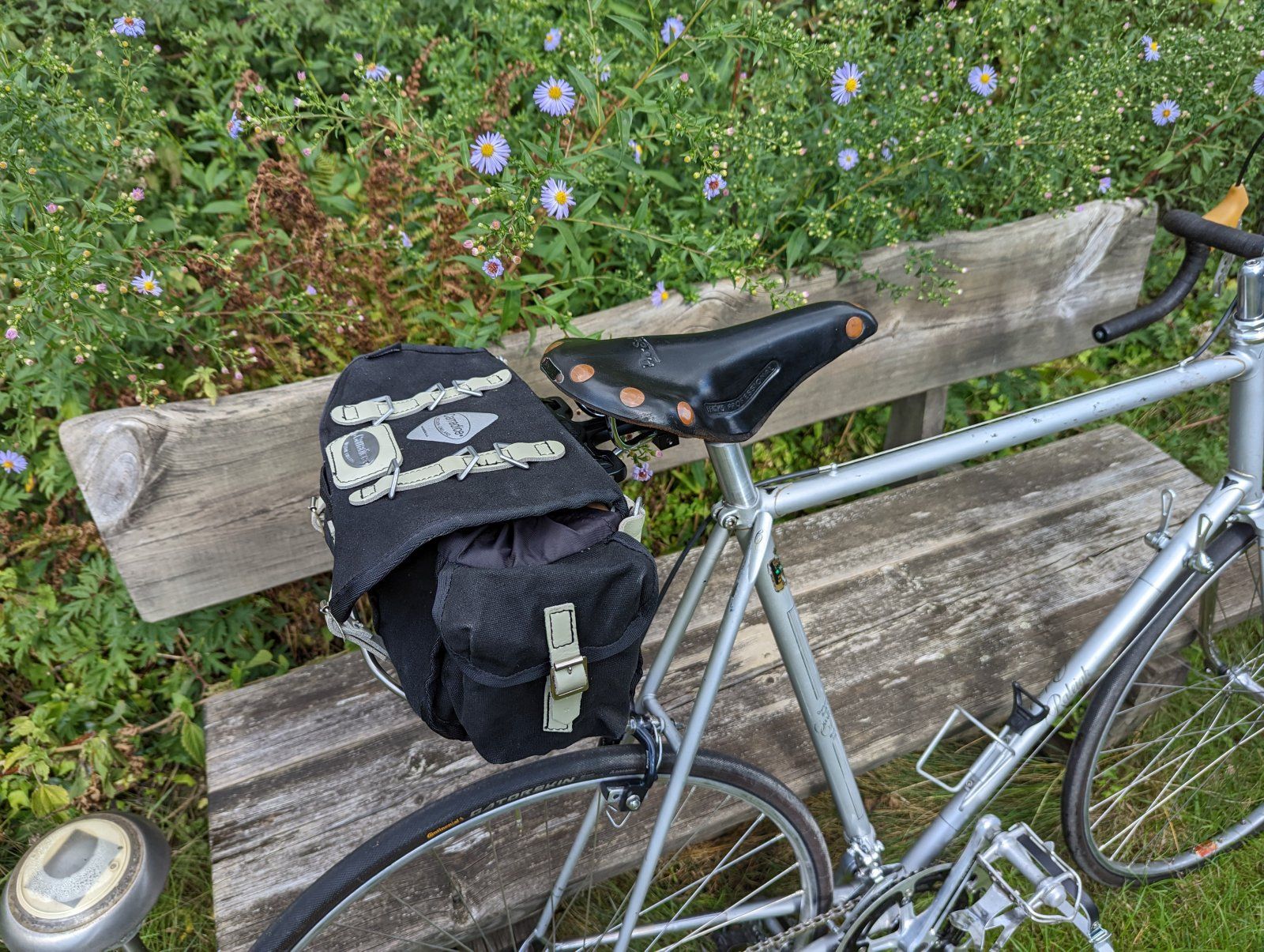

carradice ist es wohl nicht?
Carradice sieht anders aus.

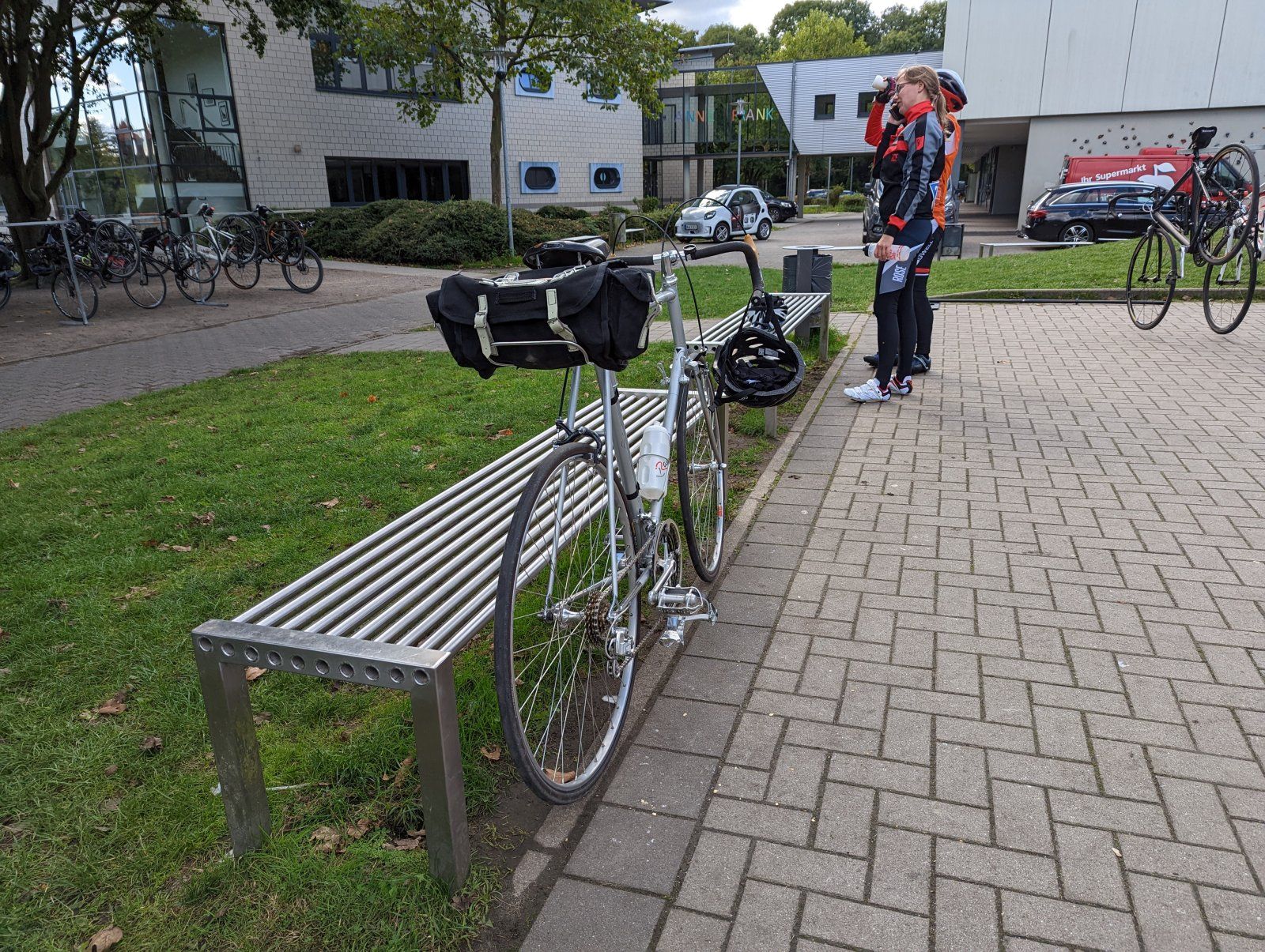

RTF in Werne am letzten Wochenende. Die Tasche war bis auf einen Ersatzschlauchreifen und ein Multitool leer, das Fahrverhalten ist absolut neutral. Der Carradice Halter ist genial. Die Tasche ist binnen Sekunden abgenommen.
Im Garten beim Einstellen.
Sehr schön, wenn man übernachten oder eine größere Kamera mitnehmen will.

hier auch:

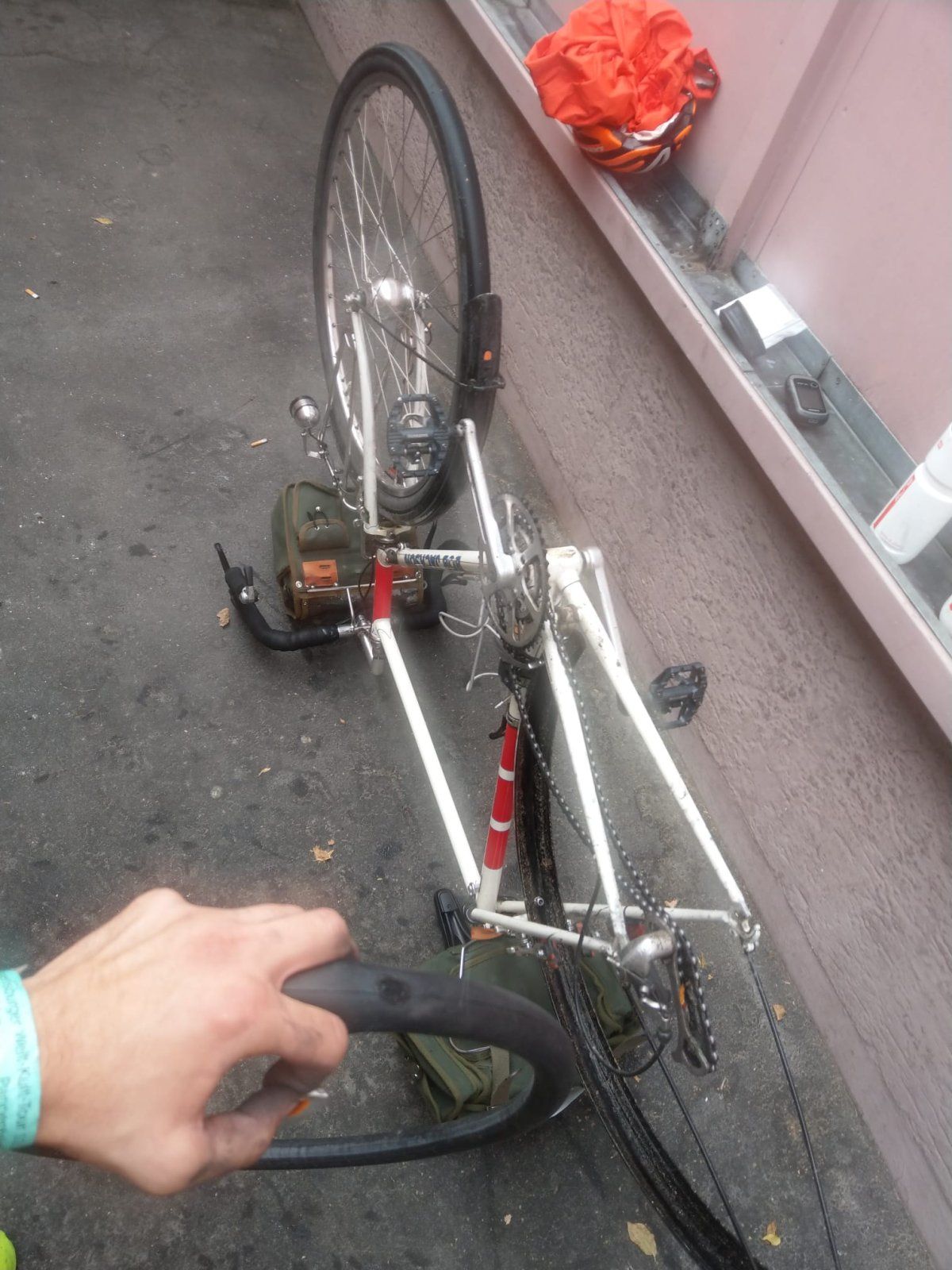

rft mit ner carradice hab ich mich nur einmal getraut. :D
prompt ging der freilauf bei eben dem woodrup auseinander, und die tausend kügelchen lagen auf der straße. werkzeug und ersatzteile waren natürlich nicht drin in der tasche. zum glück hatten die einen besenwagen und der startort einen bahnhof. @rudifix hat mir den freilauf dann wieder zusammengebastelt.
