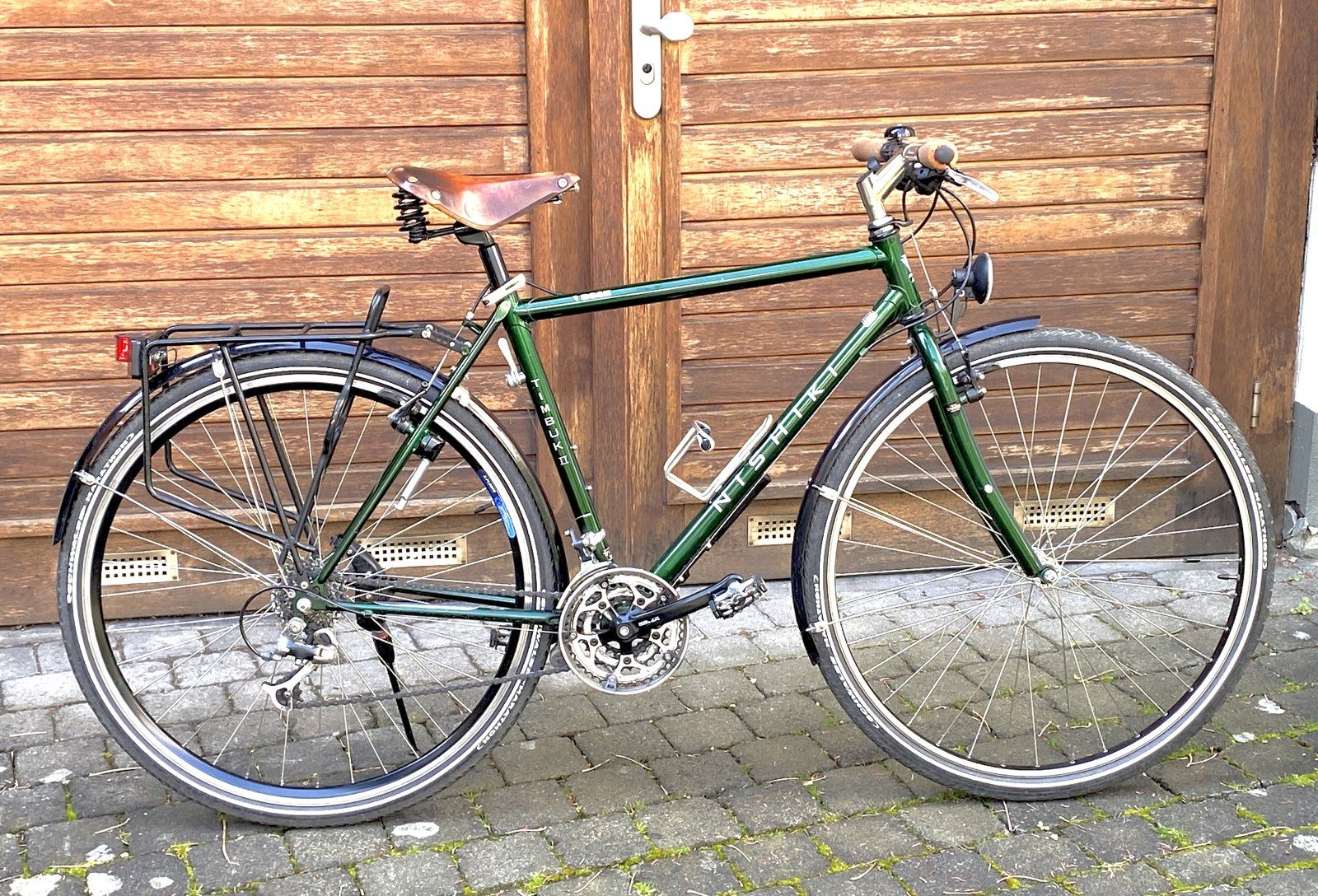

Habe gerade dieses Nishiki Timbuk II erstanden und möchte es für meine Frau ein wenig verschönern.
Renn- bzw. Randolenker sollte dran, dafür müsste ich aber wenigstens die Bremshebel tauschen.
Habt ihr eine Empfehlung für die Bremshebel?Anhang anzeigen 1258145
TRP RRL, Tektro..
Schau dir mal die OR-Länge an, ob sie bei eine RR-Lenker an die Bremsehebl bequem kommt.
Bremshebel gibt es gerade recht hübsche im Biete

Für kleinere Hände sind die Shimanohebel ganz interessant. Z.B. BL-R400. Gibts neu für ca. 40 EUR (Ersatzhütli sind auch erhältlich).

Im Nishiki Faden wird sich über weitere Bilder sehr gefreut werden. Das sieht ja neuwertig aus.

Phantastische Farbe, da werde ich ganz neidisch darauf. 😍

Ich würde die schwarze Kurbel gegen eine graue tauchen - LX, DX, XT... Macht direkt einen großen Unterschied. Gleiches gilt für Sattelstütze, Ständer, Gepäckträger, Reifen und Bremsen 😅😉
Wie soll sie Schalten? Lenkerendschalthebel, Daumies oder direkt STIs?

Habe gerade gesehen, dass die Bremshebel eine Einheit mit den Schalthebeln bilden. Kenne mich mit den Shimanos nicht so aus aber es gab das doch auch getrennt(?).
Ich wollte zunächst die Schalthebeleinheit an den Rennlenker ummontieren und zusätzliche Bremshebel für den Rennlenker besorgen. Jetzt muss ich scheinbar umdenken. STI wären die sauberste Lösung, im Moment sieht's aber so aus, als ob meine Liebste die vorhandenen Hebel bevorzugt.
Vielleicht eine Lösung mit der ganzen Einheit am geraden Teil des Rennlenkers plus zusätzliche Rennhebel?
Wäre ein ziemliches Geklumpe, befürchte ich.

Das wird so einfach nicht passen. Diese geraden Lenker haben einen Durchmesser von 22,2 mm, Rennbügel 23,8 mm. (STI-)Bremsschalthebel wären eine elegante Lösung, evtl. kombiniert mit Zusatzbremshebeln am geraden Teil des Lenkers (Rennbügel). Die haben dann auch 23,8 mm Durchmesser.

Ob es ein Rennbügel sein kann, müssen wir noch ausprobieren, stimmt, ein gerader Lenker soll es aber auf keinen Fall sein, das ist für's Reisen zu unflexibel und schon bei der kurzen 5km Probefahrt vorhin war der meiner Frau zu unbequem.

Eine gerade Stange (ich nenne die Lenkerform an dem schönen Nishiki mal so) ist für die Handgelenke recht unergonomisch zum Greifen (die werden dabei unangenehm abgeknickt und fangen recht rasch an zu schmerzen).
Sofern denn kein Umbau auf einen Rennlenker realisiert werden soll (da hierbei ein Tausch von Schalt- und Bremshebeln erforderlich ist), würde ich die Verwendung eines ergonomischeren Flachlenkers empfehlen.
Das kann zum Beispiel eine Form sein, wie ich sie an meinem Soma Randonneur fahre:
dsc_0387-jpg.969265
Da die Lenkerenden etwas zum Körper hin gebogen sind, ist die Ergonomie wesentlich besser als bei einer "geraden Stange". Es gibt auch andere Lenkerformen mit entsprechender Biegung der Lenkerenden.
Da hiermit der Oberköper etwas näher zum Sattel rückt, kann es sein, dass ein etwas längerer Vorbau verwendet werden muss. Es kann aber auch sein, dass die Sitzhaltung (auch ohne Austausch des Vorbaus) bequemer wird.
