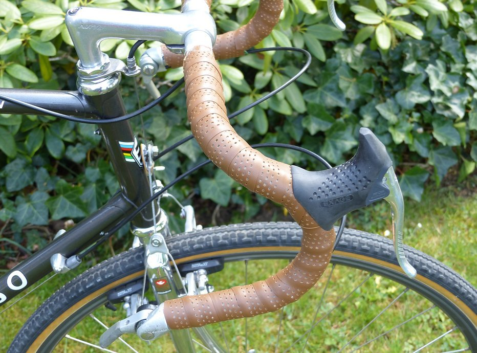

Bestehen Einschränkungen auf bestimmte Canti-Typen?
Kann ich dir nicht beantworten. Im gelben Forum findet man mehr drüber. Soweit ich es rausgelesen hatte, soll es wohl auch mit low profile Cantis gehen, siehe https://www.mtb-news.de/forum/t/bremswippe-bremszugumleitung-power-hanger.614876/post-10203593 Dort ist der Power Hanger von Cannondal und auch eine Anleitung dazu verlinkt.
Mit ausladenderen Cantis geht es wohl auch -> https://www.mtb-news.de/forum/t/u-brake-aufnahme-gt-zaskar-zu-tief.937367/post-17243726
Ob es mit aktuellen Cantis funtkoniert, weiß ich nicht. Wird aber sicher in allen fällen auch auf die Gabelbohrung ankommen und wie sehr sich das Zugdreieck dadurch verändert. Um ein ausprobieren und hoffen, dass es gut funktioniert, wird man wohl in allen Fällen nicht drum rum kommen. Wie erwähnt hatten meine Cantis auch zuvor mit dem Halter an der Gabelkrone gut funktioniert, daher hatte ich auch wenig Einstellarbeit beim Umsteigen. Ohne gute vorherige Basis ist es vermutlich nicht einfacher einzustellen als Cantis mit normaler Aufhängung.
Edit: damit es zu keinen Missverständnissen kommt. Die Halter wurden zwar manchmal als Bremsverstärker vermarktet, aber in dem Sinne tun sie relativ wenig. Wenn Canti Bremse und Bremshebel nicht zu einander passen, wird es durch die Power Hanger bestimmt auch nicht wirklich besser. Ich habe zwar den Eindruck, dass meine besser bremsen, ich führer es aber mehr auf die inzwischen eingebremsten Beläge zurück. Den Halter habe ich also nicht montiert, weil ich unzufrieden mit der Bremsleistung gewesen wäre sondern weil es optisch mir besser gefällt und den Anbau des GT ermöglicht hat.
Für die Bremsleistung finde ich die BR-MT60 (DX) mit den weiter oben verlinkten CNC Hebeln schon sehr gut, dazu gute, steife Hüllen und Kool Stop Cross Pads. 👍

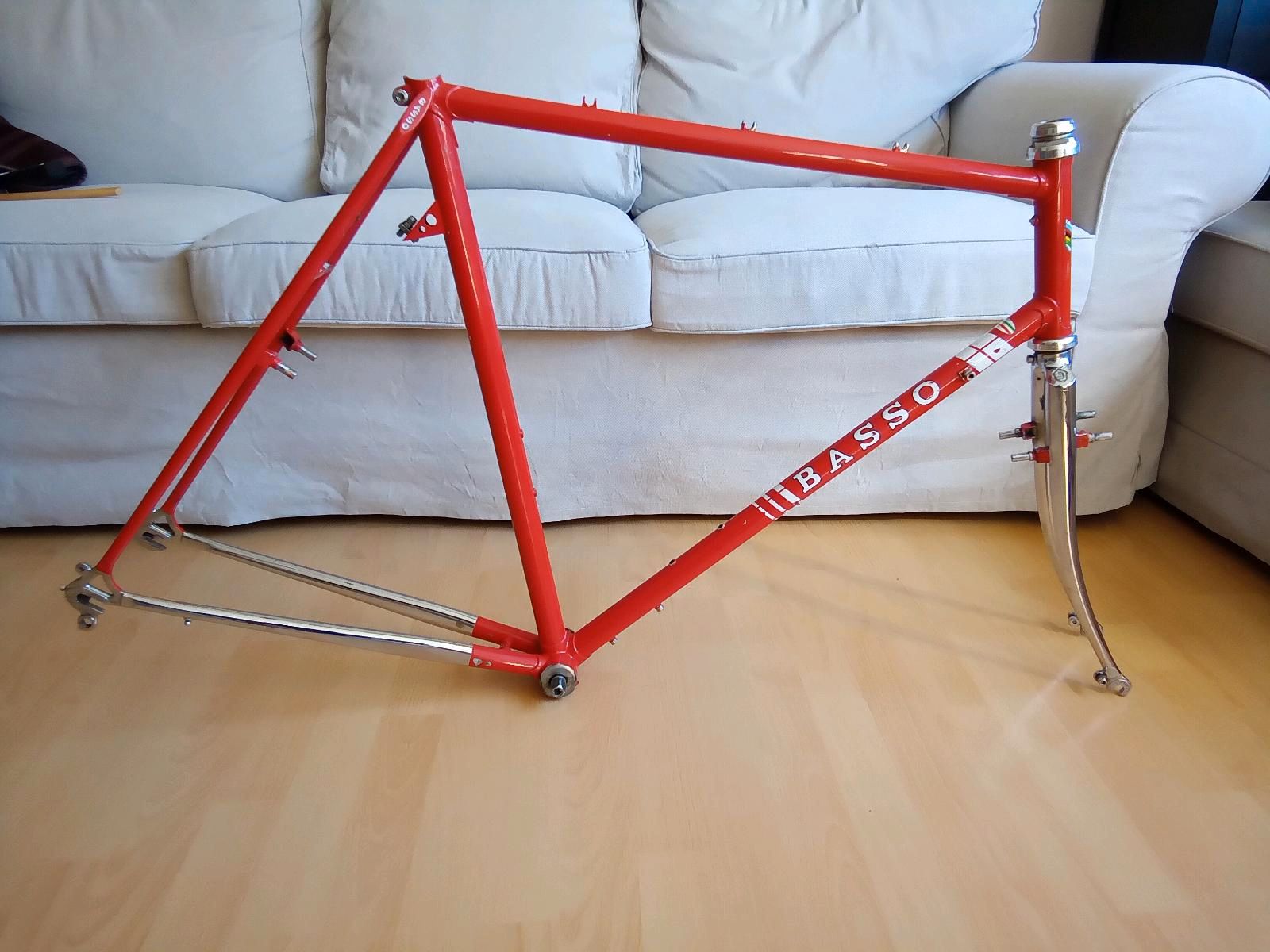

Basso Globetrotter in RH59 für 400 VB in Wilhelmshaven
https://www.kleinanzeigen.de/s-anze...ravel-reiserad-randonneur/2880754828-217-3099
Wofür sind egtl die doppelsockel an der Gabel?
Den Tektro Power Hanger hatte ich an meinem alten Reiserad mit Shimano BR-R550 kombiniert, um den Gegenhalter am Steuersatz zu vermeiden, das ging einwandfrei.
Ein entsprechendes Teil lag auch den frühen Marzocchi-Federgabeln bei, damit man die mit Cantis fahren konnte, das hätte mit einem Gegenhalter am Steuersatz oder Vorbau ja nicht funktioniert. :-D

Vielen Dank, hilft mir sehr!
