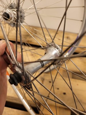

Ich frage hier auch mal, ich hoffe, dass ist okay. Da der alte LRS von VSF durch ist, suche ich einen neuen.
Also 28 Zoll, 130mm EBB 7-Fach MTB oder 8-Fach RR. Wobei MTB wegen der Stabilität vermutlich besser wäre. Sehr gerne mit Bereifung und gerne was einfaches/günstiges. 😉

warum ist denn der alte LRS durch? Auf den Fotos sieht mir das gar nicht so aus - kann aber auch täuschen.
Sehe gerade, dass Dein Rad aus Hamburg ist - bevor der alte LRS in die Tonne kommt, darf er gerne in seine alte Heimat zurück:)
Wenn Du was "Neues" Gebrauchtes suchst, würde ich nach 7-, 8- oder 9-fach gucken - je nach dem, was Du schon dran hast am Rad. 9-fach bei 130 mm EBB ist im MTB-/Trekking-Bereich eher nicht üblich. Für 7-/8-fach gibt's viel robustes Material zu günstigen Preisen (Ketten, Kassetten) und mit 130mm.
Ich hatte einen ähnlichen Fall (vsf T300-Rahmen "übrig") und habe mir ein günstiges 8-fach Spenderrad mit Rahmenbruch (Alu...) besorgt und alles umgebaut.

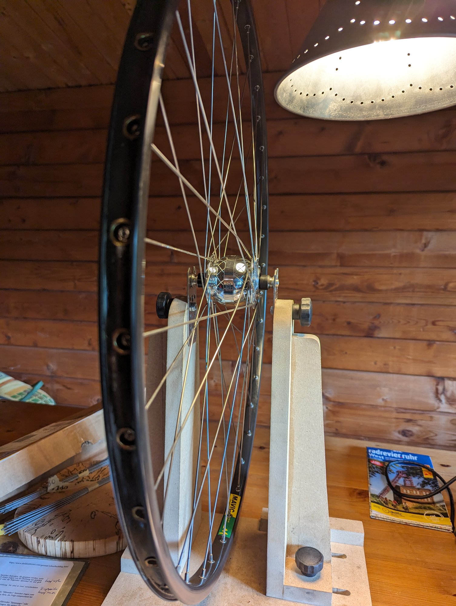

Moin! Die hatten vorne und hinten ziemlich starke Seitenschläge und hinten war die Achse sehr rostig. Aber vllt hast du nicht unrecht und ich sollte erstmal versuchen, den Schlag zu zentrieren…
Sind 8-Fach Trekking/MTB Räder ebenfalls mit 130mm EBB? Das wäre eigentlich ideal.

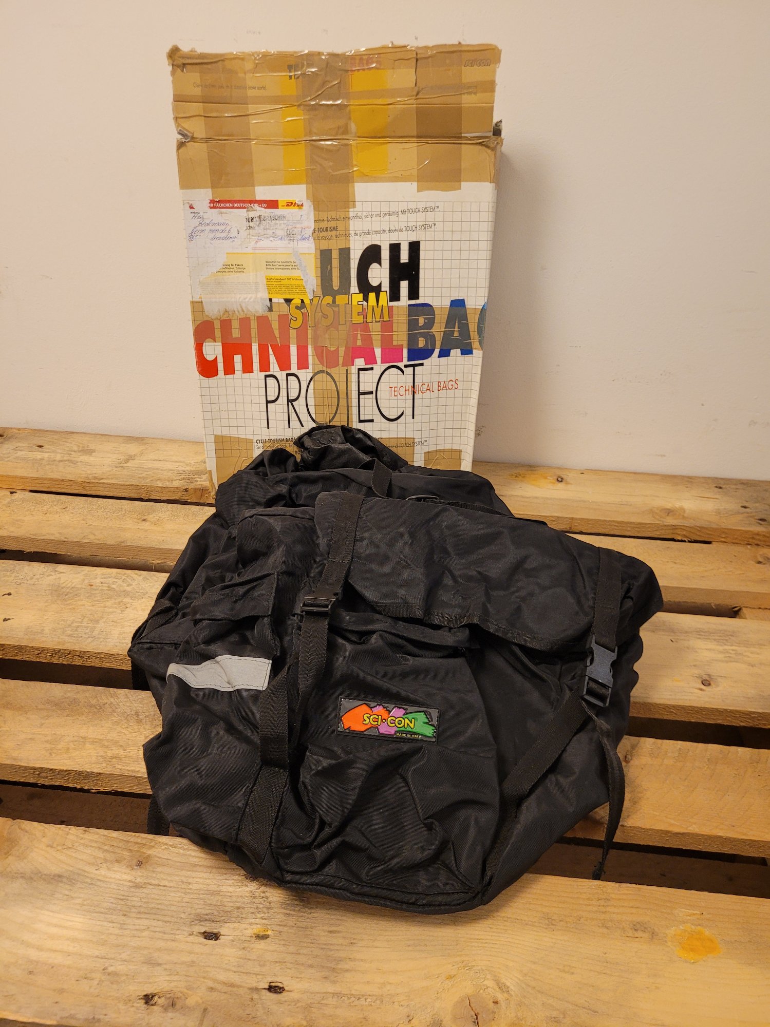

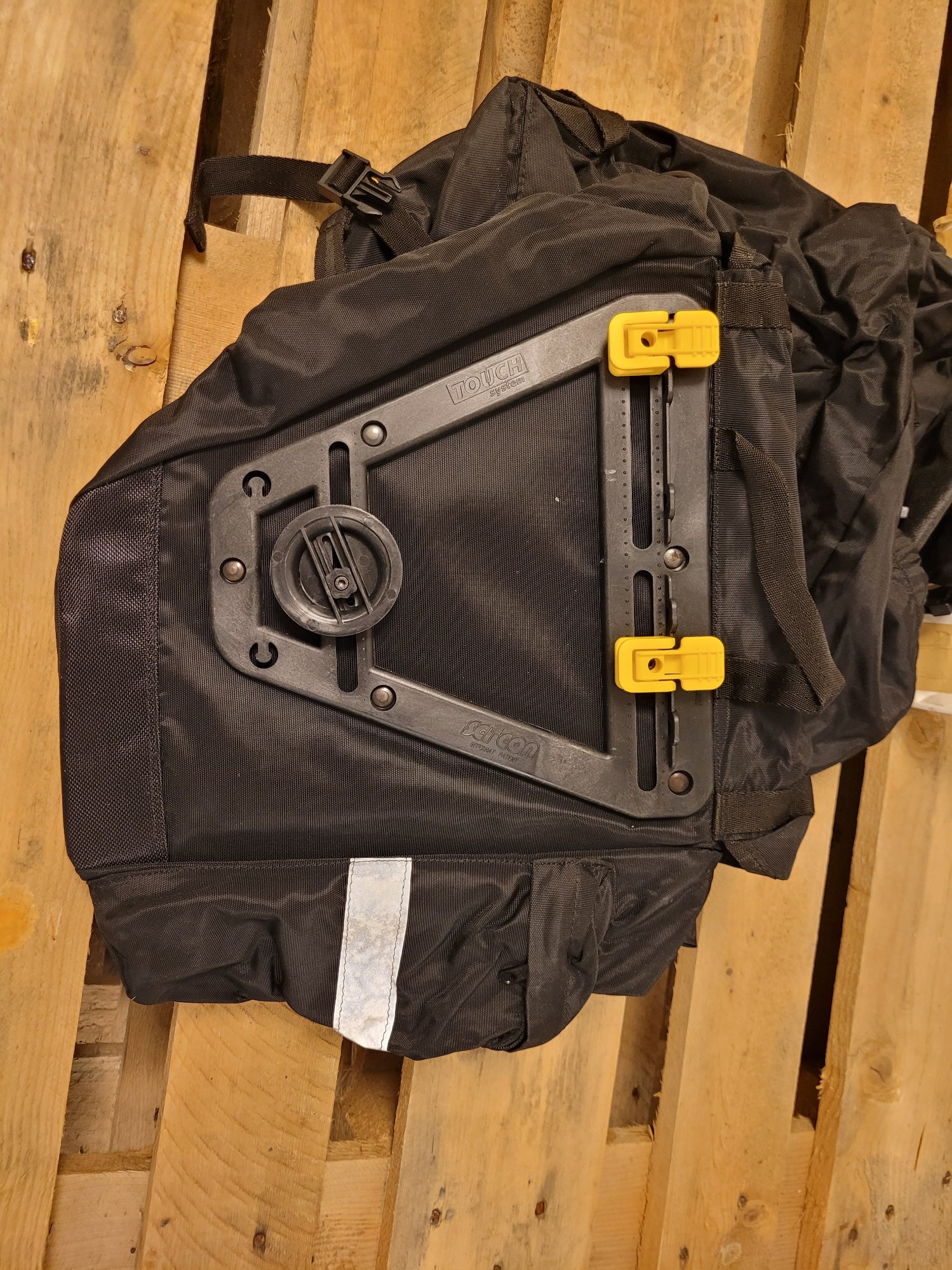

Kann die hier jemand gebrauchen?
Sind neu, allerdings nur für Träger mit maximal 7,8mm Durchmesser geeignet.
Die Adapter und die Regenhüllen sind nicht dabei gewesen.
8-fach ist bei Rennrad 130mm, bei MTB u. Trekking aber 135mm.
MTB-Naben mit 130mm gab es eigentlich nur bis Ende der 1980er/Anfang der 90er für 6/7-fach Kassetten (bzw. damals teilweise noch Schraubkränze).
Wenn der Hinterbau bei deinem Rahmen tatsächlich nur 130mm breit ist, kannst du natürlich ohne Weiteres eine Rennradnabe verwenden, die Achsdurchmesser sind ja gleich.
Ich würde da auch einen Rennrad LRS nehmen, dann ist es auch egal für wie viel fach der ist, mit Spacern kann man z.B. auch eine 11fach Nabe mit 8Fach Kassette fahren.
Nein, nicht würde. Ich habe es genauso bei meinem Nishiki gemacht
Der LRS ist natürlich deutlich moderner als das Rad. Irgendwas ist halt immer, stört mich jedoch nicht. Den LRS gab es für einen Obolus auf KA.
Verbaut ist eine 8fach Kassette und Spacer auf 11fach Nabe.
