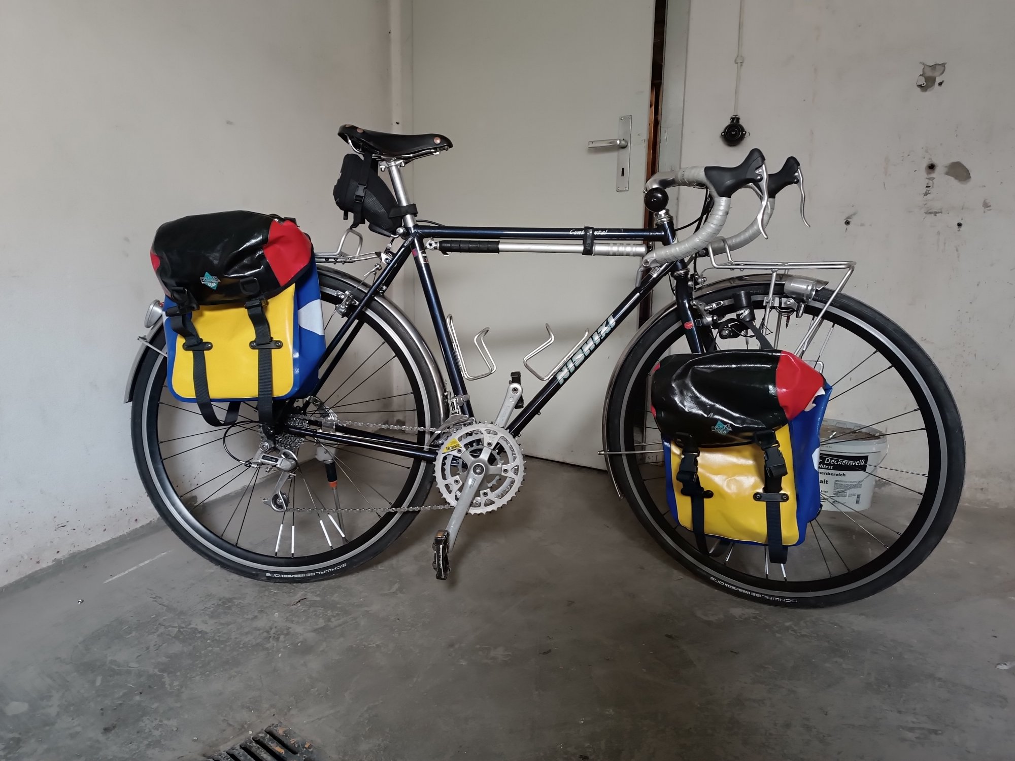

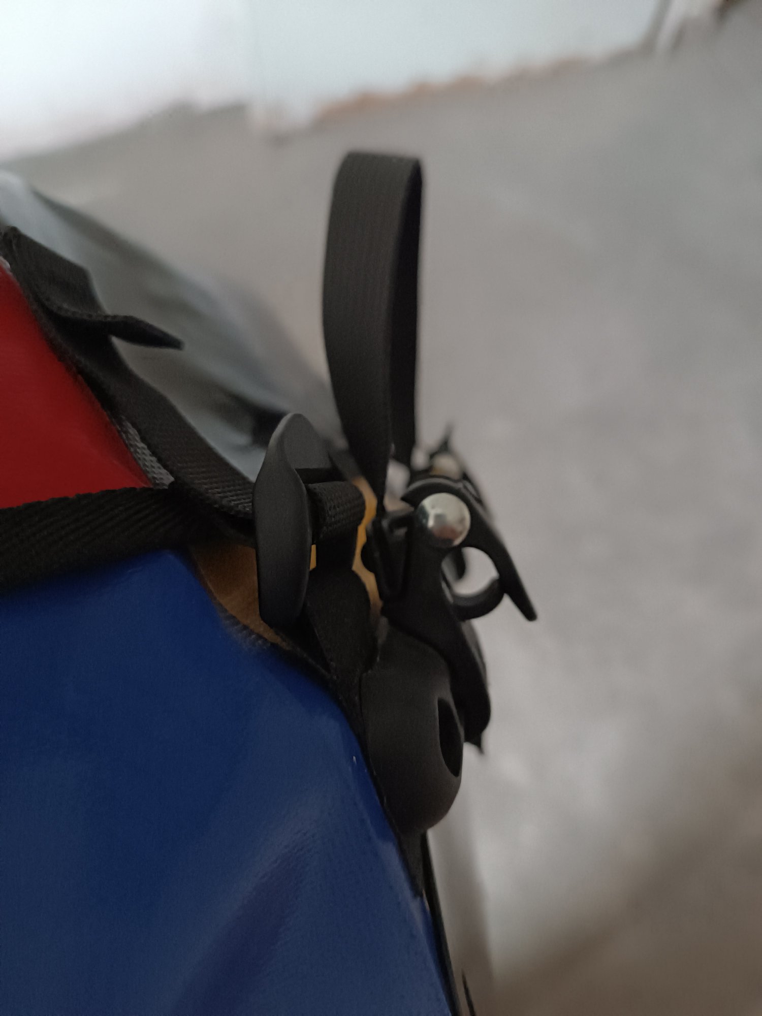

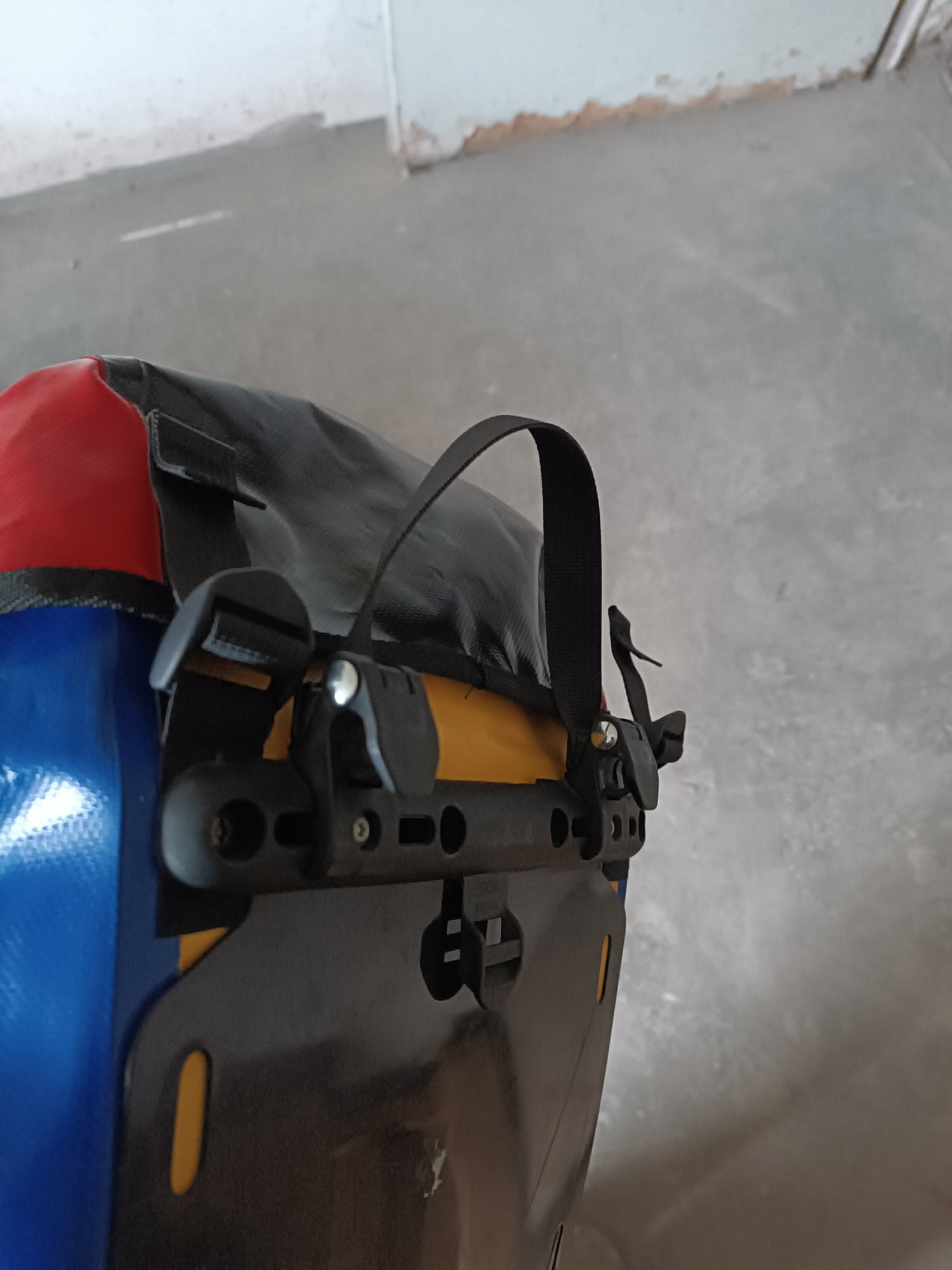

... ich habe diese zwei Ortlieb Taschen erworben. Sind ein älteres Pärchen Mini Biker. Leider trotzdem etwas zu gross für mich, da ich mit meiner Hüftdysplasie es nicht mehr wirklich aufs Rad schaffe wenn sie beide dran sind (Taschen voll und ich erschöpft wird das bestimmt nichts). Mit einer Tasche geht es aber schon besser oder sie an den Lowrider montieren.
Die Aufhängung müsste noch QL1 sein. Auf der Ortlieb gibt es jedoch nur Einsätze für QL1 ab 2005. Sehe ich es richtig, dass es für ältere keine gibt bzw. auch keine für die älteren Träger mit dünneren Rohren braucht? Die Taschen sitzen hinten am Blackburn ohne zu wackeln. Vorne am Bor Yueh stört das Blech etwas, aber bei weitem nicht so sehr wie gedacht, der hintere Haken sitzt gut, der vordere wackelt etwas, wenn ich am Haken rüttele
(Bild nur zur Demonstrationszwecken, ich weiß dass vorne immer zwei Taschen gehören)

Ich habe sehr gute Erfahrungen mit Taschen am Lowrider gemacht und werde hinten nur noch Kleinigkeiten mitnehmen (Zelt oder so). Mach sie mal mit dem typischen Gewicht voll und fahr mal ne Runde mit denen auf dem Lowrider. Ich kenne den Bor Yueh nur von Fotos und weiß nicht, ob der stabil genug dafür ist. Ich habe welche von Salsa (Rohrkonstruktion Aluminium), die wirklich sehr gut an den Lowriderösen funktionieren. Mit 15kg Last bin ich so gefahren mit 2 Backrollern. Für die 15kg musste ich mich aber schon etwas anstrengen, weil die Dinge eigentlich eher voluminös als schwer sind (es sei denn du nimmst deine Vorräte Ravioli in Dosen mit).

Frage kam vielleicht falsch rüber. Grunsätzlich geht Gepäck an dem Lowrider natürlich. Wieviel Gewicht ich dran haben will, müsste ich natürlich herausfinden. (wird aber nicht so viel sein, da wir unterwegs stets ein Hotel vorziehen als Selbstversorgung) Mir ging es viel mehr um die Befestigung. Der Bor Yueh hat doch ein Blech an der oberen Strebe, sieht man hier:

Das ist ungünstig für das Ortlieb System. Jedoch ist alles was ich im Netz finde über die QL Systeme ab 2005. Mein QL1 ist ein älteres mit noch kleineren Haken. Hinten passend die ohne Einsätze und es wackelt nichts. Vorne ist das Blech etwas im Weg, aber vermutlich nicht so sehr wie bei späteren QL Varianten. Soll heißen, der hintere Haken sitzt gut vermutlich weil dort zwischen Blech und Strebe etwas Luft ist und das ganze dadurch paar mm dicker. Vorne sitzt der Halter zwar auch, aber wackelt doch sehr wenn ich dran rüttele. Beide gehen mit dem Blech dazwischen natürlich nicht zu.
Man liest zwar hier und da, dass die Leute in das Blech Aussparungen für die Haken gebohrt/gesägt/gefeilt haben, aber wohl meist für die späteren Varianten. Nun stellt sich mir die Frage, ob ich es so lassen kann oder das bearbeiten des Lowriders nötig ist?
Wenn ich mir die Ortlieb-Krallen so ansehe, wird eine Bearbeitung des Trägers wohl unumgänglich sein, Bei der Gelegenheit kannst du auch gleich die Trägerstäbe auffüttern.
Oder die Krallen reduzieren, wenn das geht. Oder gleich andere Krallen verwenden, für dünnere Rohre?
Die Krallen bearbeiten steht nicht zu Diskussion, da sie so wie sie sind perfekt hinten passen. Passen auch gut an meines Mannes Rad Träger und auch an einen weiteren Lowrider, den ich da habe und machmal an die Toscana montiere. Das Problem sind also nicht die Taschen.
Den Lowrider würde ich jedoch auch sehr ungern und wenn nur minimal bearbeiten, da meine Berthoudtaschen gut drauf passen. (ein auffüttern wäre aber vermutlich nicht nötig, wenn die Krallen ganz rum gingen, die sind ja deutlich kleiner als aktuelle Krallen. aber vielleicht ist es ja auch so schon fest genug. Wackelt ja nur die vordere Kralle wenn ich dran zerre)
