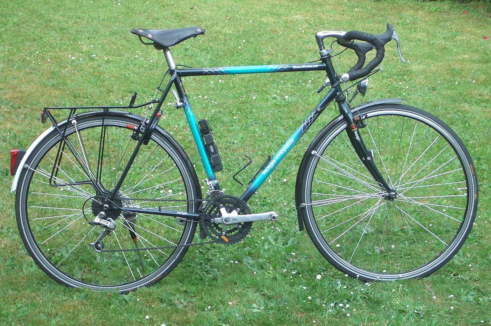

Koga Miyata Word Traveller.
Vorher:
Nachher:
Ich bin am Überlegen, ob ich die Originalteile en bloc weggeben soll. o_O
Zur Disposition stehen Lenker, Vorbau, Schalthebel, Bremsgriffe, Satteltasche, Pedale.
