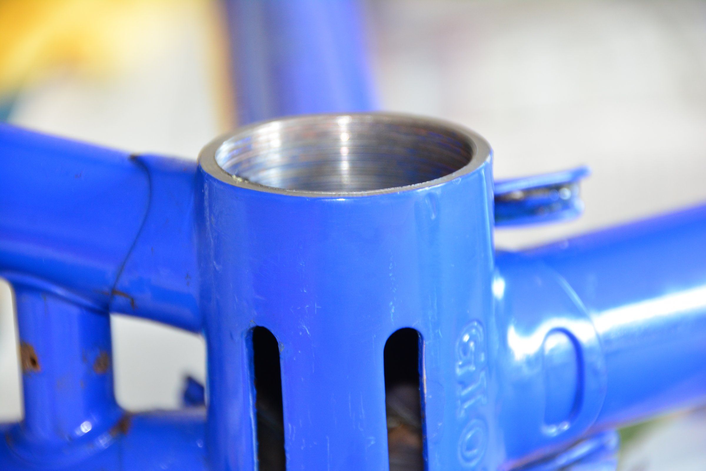

Ich habe gestern mal vorsichtig die Farbe mit weiß aufgehellt, Tröpfchen für Tröpfchen. Hatte dann mal eine Stelle unter dem Innenlager nachgepinselt. Nachdem die Farbe durchgetrocknet war, heute mal begutachtet:
Die rechte und linke Kante des Gehäuses sind übergepinselt. Das geht sicher noch besser, da ist noch nix geschliffen und poliert.
Geht in die richtige Richtung und kommt der Originalfarbe schon recht nah. Ggf. muß der Lack noch ein klein wenig heller.
Aktuelle Rezeptur: 15 Tröpfchen Revell-weiß auf ein Fläschchen Druxs-Gios-Blau.
So, kannst du mal mit 6, 8 und 12k gridpapier drübergehen und dann mit autopolitur aufpolieren? Wäre toll... bin grade dabei, die ersten stellen mit den Mischung auszutupfen...

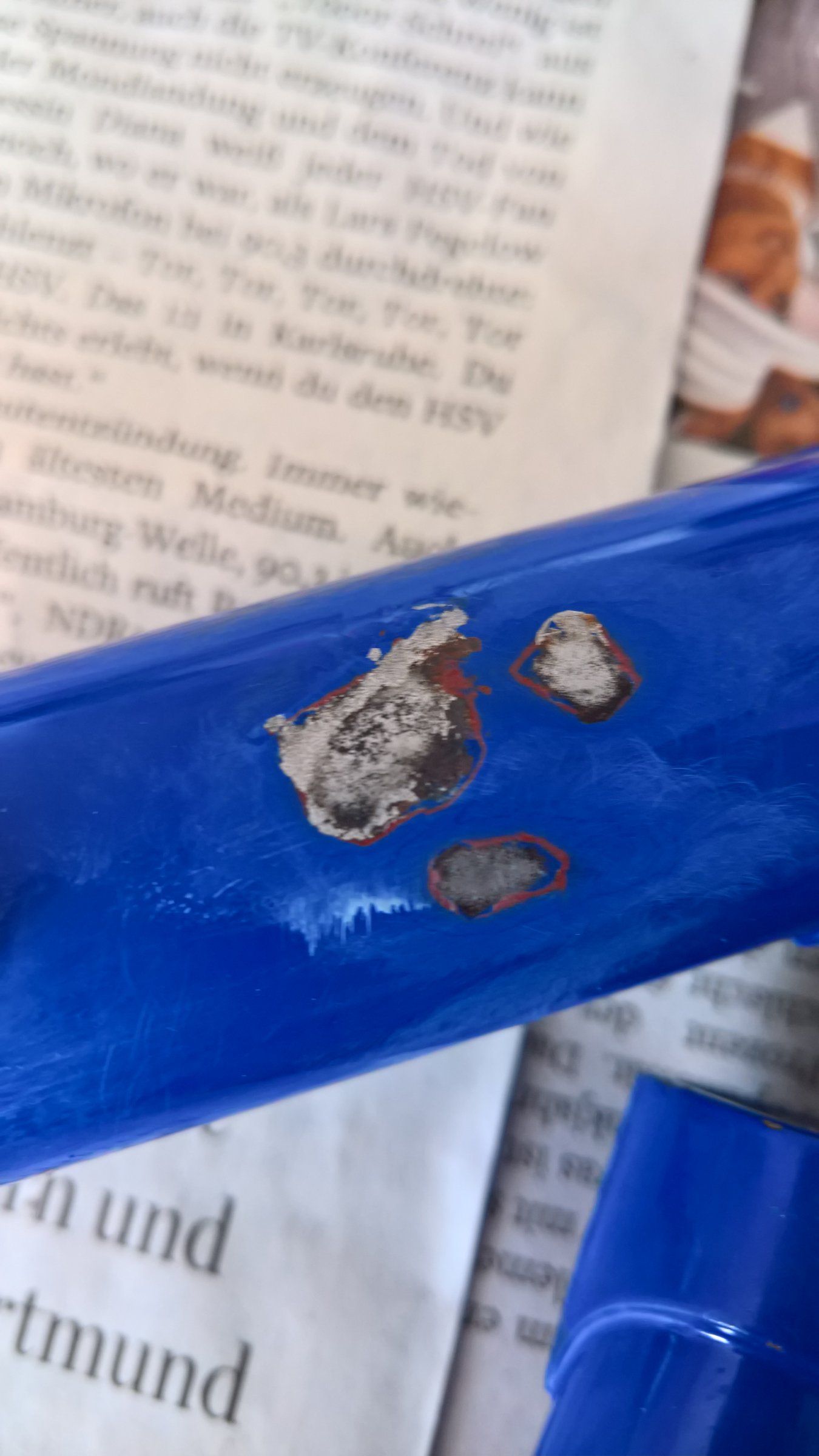

Ich habe mal quick&dirty mit 600er und 2000er naß drübergeschliffen und dann etwas poliert. Man sieht, daß die ausgebesserte Stelle am Rand immer noch etwas dunkler ist:

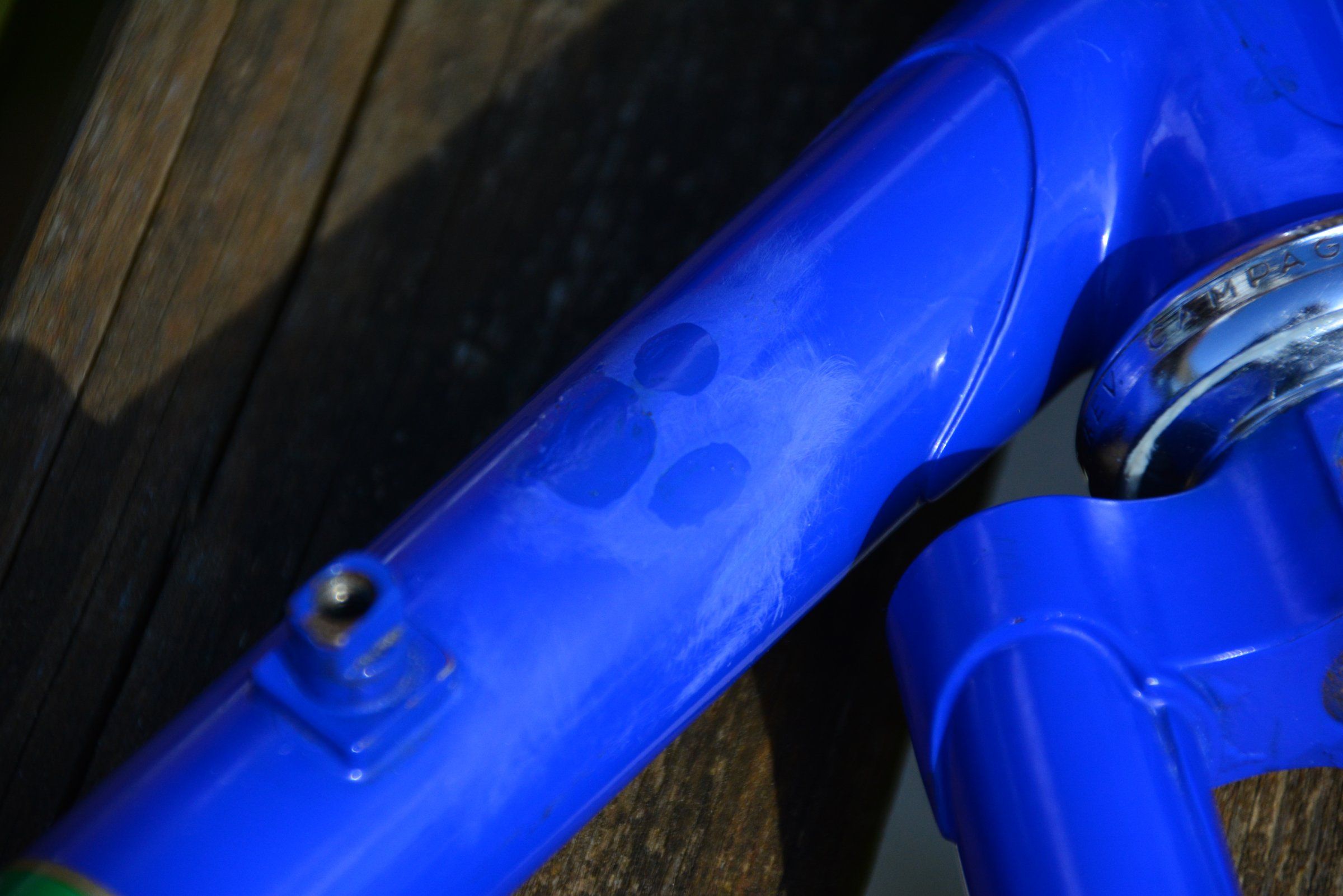

Ich habe daher heute nochmal etwas Weiß dazugemischt. Mit der neuen Mischung habe ich eine größere Stelle am Unterrohr behandelt. Mal sehen, wie das morgen aussieht, wenn es durchgetrocknet ist:

Ich habe weiter hinten deine Frage nach dem "ziehenden Lackieren" über die Abklebung übersehen. Ich habe das schon einmal probiert: Beim Oberrohr vom PX10 mit 2K Klarlack: Mühsam abgeklebt, dann eben lackiert. Ergebnis: Über all die Lackkanten, man konnte genau sehen wo lackiert wurde, bekam ich auch nicht vernünftig beigeschliffen. Ich habe dann das ganze Rohr angeschliffen und überlackiert bis zur Muffengrenze - dann war das Ergebnis Top. Zusammenfassend kann ich für mich sagen die besten Ergebnisse habe ich mit feiner Airbrush und hinterher polieren mit Schleifpaste oder 2000er Papier nass und hintennach polieren (da ist man aber bei den geringen Lackstärken recht schnell wieder bei der Grundierung angekommen) erzielt.
Problem beim GIOS war das ich ja keine Lösemittellack habe sondern nur Wasserbasis mit Härter. Das löst auch nix den alten Lack an beim drüberlackieren, da lässt sich nur mit leichtem Mitanschleifen des Überganges eine gescheite Verbindung herstellen. Für den Normalgebrauch hält das sehr gut.
Interessant wäre womit der Drux Lack vom Kollegen @Schrauberlehrling abgetönt wurde? Mit Enamel oder Aquacolor - das müßte dann auch der Drux Lack sein, weil das verträgt sich sonst nicht. Wenn es Aquacolor ist sollte man an das Rad später nur mit Wasser rangehen und möglichst nicht ankommen, ohne 2K Klarlack hält das nicht, ohne Grundierung noch weniger.
Grundierung am Unterrohr. Erster Versuch mit 1k Haftgrund...
