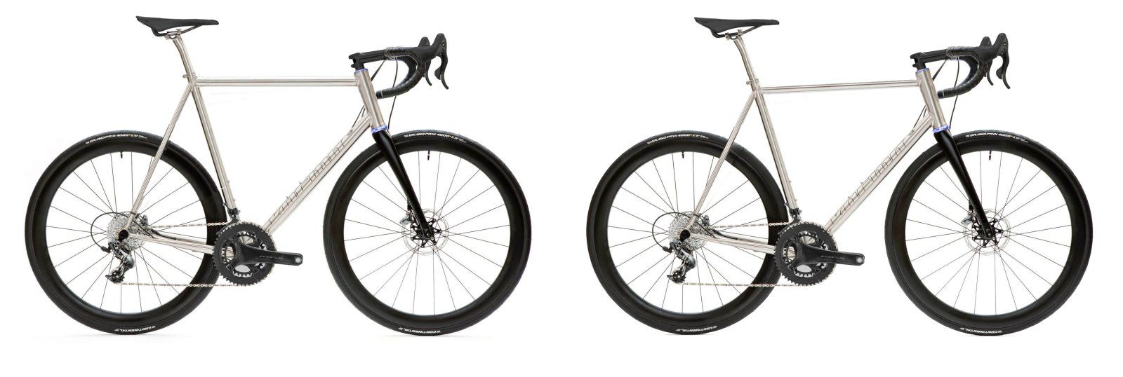

Das massiver wirkende Geröhr spielt auch noch eine Rolle für das gewählte leichte Sloping. Ich wollte zuerst ganz klassisch ohne abfallendes Oberrohr - das hätte wohl ca. 2 cm weniger Sattelstützenauszug bedeutet. Ein paar frühe Photoshop-Studien haben mich jedoch davon überzeugt, dass die 2 cm Sloping den Rahmen wesentlich harmonischer (oder weniger massiv) erscheinen lassen.
Auf jeden Fall - bei mir ist es noch ein wenig mehr sloping…
