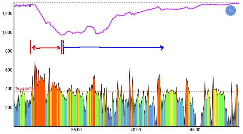

Halt ich für ein Gerücht. Hab ich bei Eschborn 2022 zwischen Frankfurt und Feldberg bei meiner Gruppe (Startblock 2) probiert. Es war mir vorher klar, dass das eine blöde Idee ist. War aber trotzdem geil.
In dem Bild unten sieht man die Powerkurve und die anaerobe Kapazität (lila Linie, bei der Darstellung ist "leer" beim Threshold Power). Der rot markierte Zeitraum war mein Versuch davon zu fahren, der blau markierte Zeitaum ist die Zeit, die ich wieder in der Gruppe gebraucht habe, um halbwegs zu regenerieren. Ich habe es nicht geschafft, mehr als 40m Lücke zu fahren. Dafür war ich am Feldberg so kaputt, dass ich in Summe eine Schrott Zeit gefahren bin.
2023 bin ich dann in einer Gruppe mitgekullert, sauber den Feldberg hoch und war über 1km/h schneller bei niedrigerer NP.

Sind das Minuten oder km auf der x-Achse?
Ich hab den Eindruck, die Leistung im Beispiel ist meilenweit weg von dem, zu was Jemand mit einer 400W FTP imstande sein sollte.
x-Achse sind Minuten. FTP wird da um die 370 gewesen sein. Hier ist ja auch der "Road to 400W FTP" Faden 🙂.
Nachtrag: der schnelle Abschnitt zwischen Frankfurt und Oberursel ist etwa 10km lang, hat 50hm und die Gruppe ist im Schnitt 41km/h gefahren.
