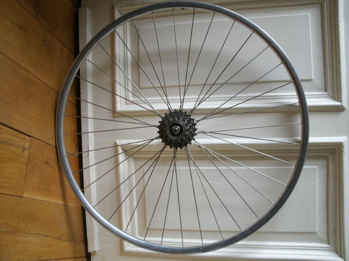

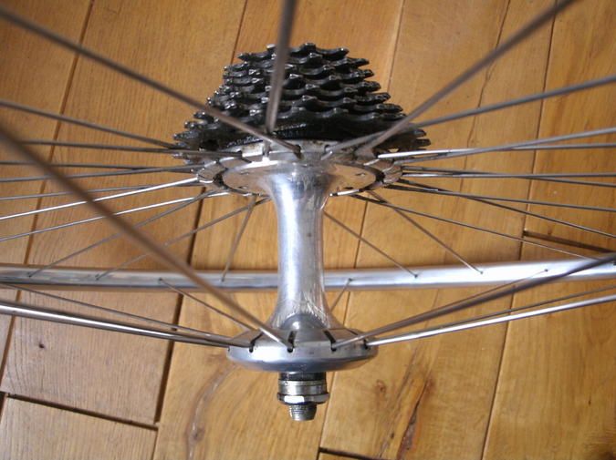

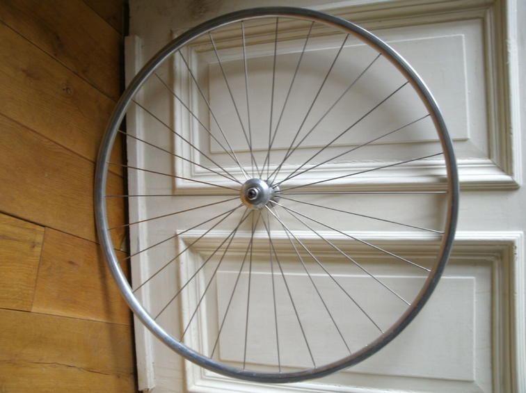

AW: Roval Nabe
Gestern habe ich für ganz kleines Geld ein recht unspektakuläres, aber exakt passendes CIlo-Rahmenset aus Columbus Gara ergattert. Der Verkäufer schenkte mir dazu noch ein paar Anbauteile und eben diesen Roval-Laufradsatz, der auf den Fotos zu sehen ist. Die Speichen (wohl 30/36) machen allesamt einen festen und stabilen Eindruck. Die Kassette ist eine 7-fache Sachs LY 94, und die Felgen sehen noch ziemlich gut aus. Auf der Hinterradnabe fehlt leider der schöne Aufkleber.
Schnellspanner waren keine dabei. Hat vielleicht jemand eine Ahnung wie die ausgesehen haben könnten?
Und zu dem LRS selbst: An welchen Radtyp gehört er denn originalerweise? Gab es bestimmte Hersteller, die ihn bevorzugt verbaut haben, Franzosen vielleicht? Oder einfacher: Wonach sollte ich Ausschau halten, wenn ich ihn stilgerecht anbringen will? Und wäre das dann eher ein Showbike,oder ist der LRS durchaus alltagstauglich? :confused:
Die Beiträge weiter oben lesen sich da ja etwas widersprüchlich.
Vielen Dank schonmal. :)

AW: Roval Nabe
An ein Rennrad.
Radhersteller haben den LRS eigentlich nie verbaut, jedenfalls kein Serienhersteller, weil die knapp kalkulieren müssen und dieser LRS einfach zu teuer war. Den gabs nur einzeln und verbaut hat ihn, wer ihn sich leisten konnte und wollte.

AW: Roval Nabe
Und zu dem LRS selbst: An welchen Radtyp gehört er denn originalerweise? Gab es bestimmte Hersteller, die ihn bevorzugt verbaut haben, Franzosen vielleicht? Oder einfacher: Wonach sollte ich Ausschau halten wenn ich ihn stilgerecht anbringen will? Und wäre das dann eher ein Showbike oder ist der LRS durchaus alltagstauglich? :confused:
Die Rovals wurden zum fahren und gewinnen gekauft,Damls dachte keiner ernsthaft an Showbikes Einfach anbauen und losfahren,angesprochen wirst du dann schon von sebst auf deine ROVALS Meine Meinung"Es muss nicht alles zu Showbike overdressed werden"

Vielen lieben Dank schonmal für Eure Antworten. :)
Also, wenn ich Euch richtig verstehe sind die Laufräder per se auch nach all den Jahren durchaus einsatztauglich und gehören an einen eher hochwertigeren Rahmen. Dass sie was besonderes sind und mal richtig teuer, vielleicht sogar für den Einsatz im Wettkampf bestimmt waren, wusste ich nicht. Wie gesagt, ich bekam sie eher als Zugabe und hatte noch keine Bekanntschaft mit Rovals gemacht. Gefallen haben sie mir aber auf Anhieb. Meine erste Assoziation war, dass sowas vielleicht an ein Alu-Alan oder -Vitus gehört.
Wenn es möglicherweise gar keinen Roval-Schnellspanner gab könnte ich ja vielleicht welche von Maillard nehmen. Das würde dann wenigstens markentechnisch passen.
War bei Deiner Nabe denn einer dabei, Olddutsch?
Auch werde ich mal nach passenden Ersatzspeichen Ausschau halten.
Ach ja, und Du hast natürlich recht, es muss wirklich nicht alles zum Showbike overdressed werden. Ich meinte eigentlich auch eher, ob man sowas noch nutzen kann oder ob es eher museumsreif ist. Aber das wäre ja dann beantwortet.
Falls irgendwer das Logo verfügbar hat möge er sich bitte melden. Dann könnte ich den fehlenden Aufkleber ersetzen.

Zur zeit werden Rovalfelgen bei Ebay angeboten,der handelt damit wie Sauerbier,habe selber bei Ihm Vorder Nabe ersteigert der scheint Bike Schlacher zu sein,er hoffte wenn er häppchenweise den LRS versteigert bekommt er mehr,habe selber 4 euro bezahlt.Um die 9 Euro war der Endstand bei den Felgen,wurden aber nicht abgenommen,er hatte sie mir per E Mal für 9 euro angeboten habe aber neg.geantwortet
AW: Roval Nabe
Da war kein Schnellspanner dabei,halte dieses Thema wie mein Bekannter der in den 70 & 80 Jahren im Ruhrpott rennen fuhr.Zitat"wir haben das angebaut was Erfolg versprach u.was wir uns leisten konnten" habe Campa aus der Schublade angebaut hat nix gekostet.:D:D
