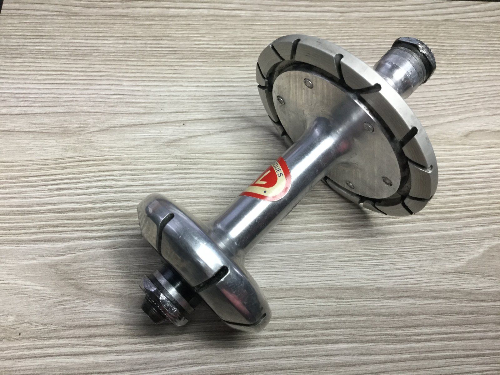

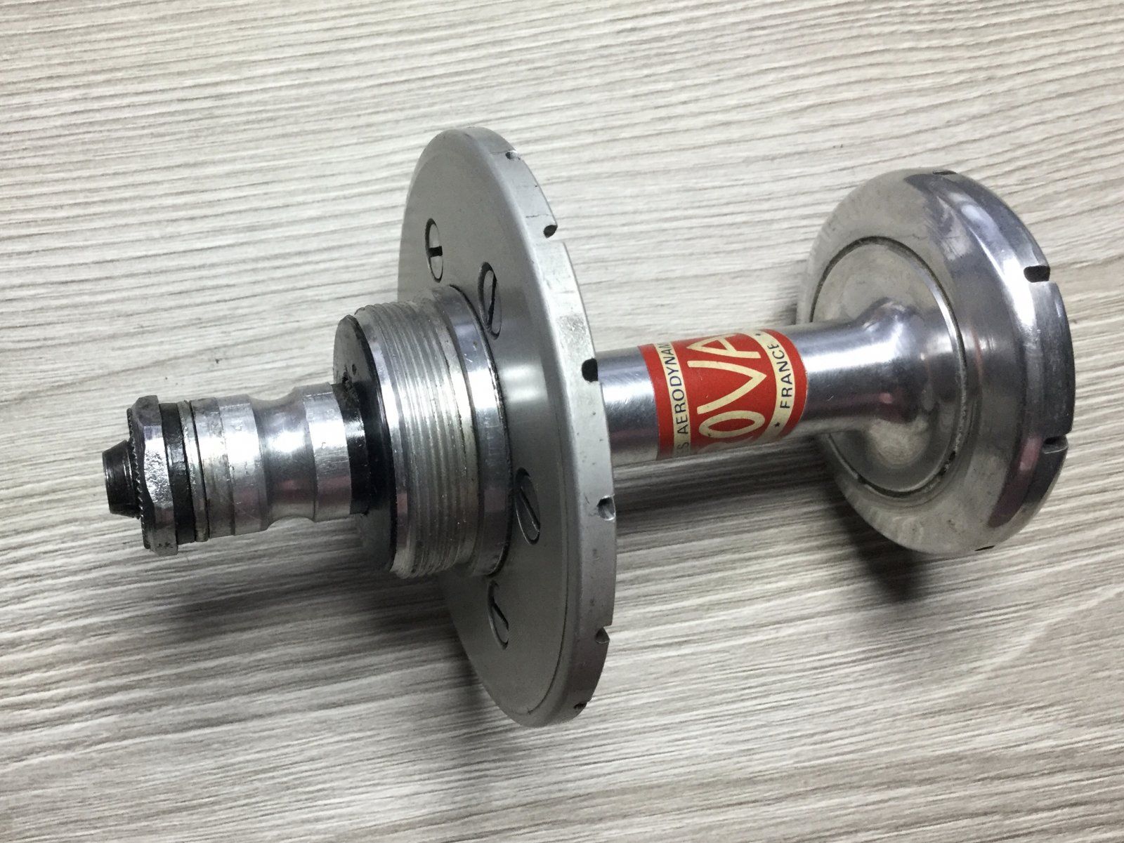

Ich hab inzwischen mein altes Roval HR geschlachtet.

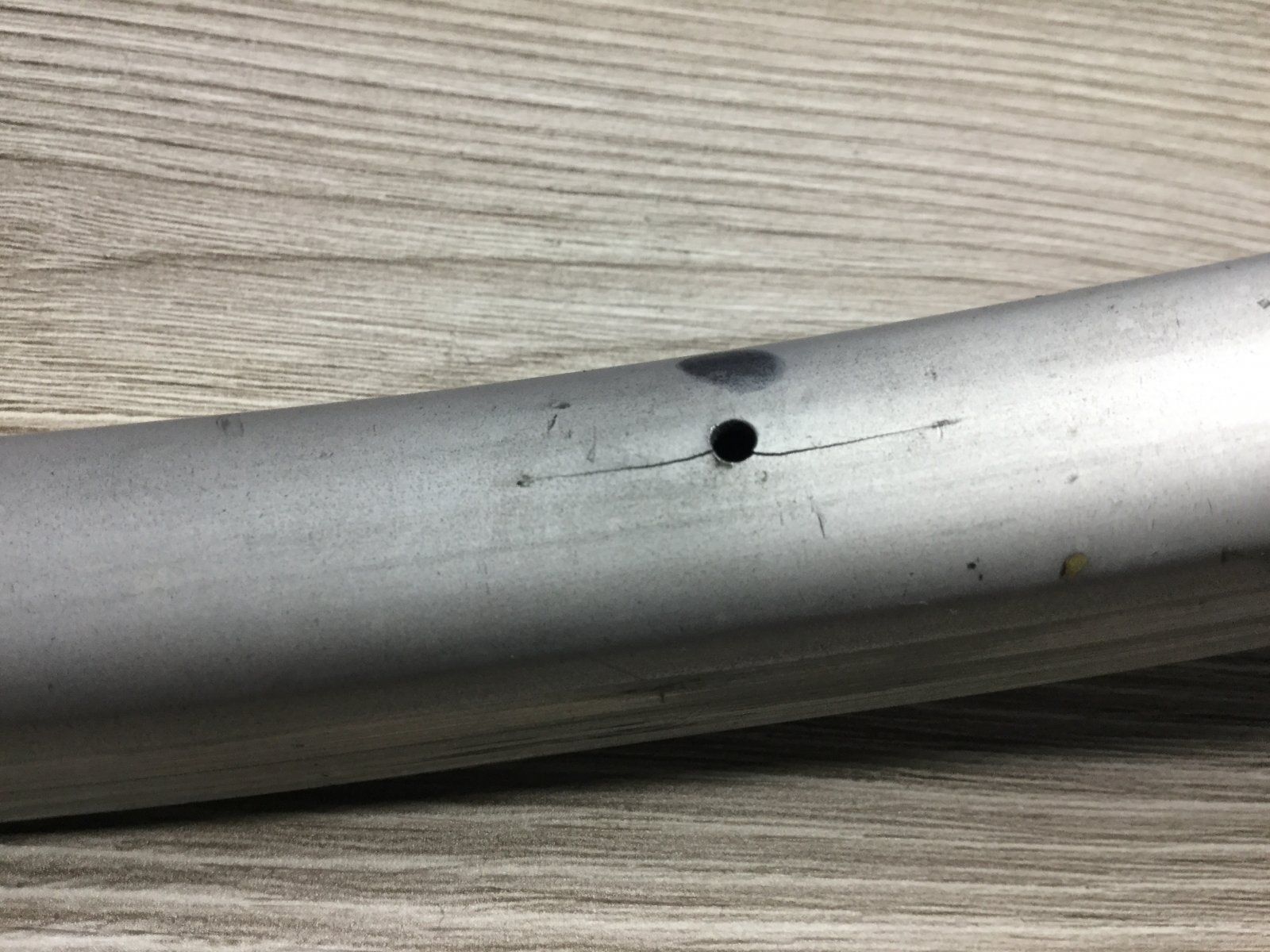

Die gerissenen Speichenlöcher, waren ja der Grund, warum ich hier meine ursprüngliche Frage nach der Möglichkeit des Ersatzes gestellt habe. Ich hab jetzt also diese 24Loch Nabe mit allen Speichen und Nippeln und Nylonscheiben und suche weiter eine Felge um das Rad wieder zu komplementieren.
Die Originalfelge (Schlauchreifen) baut 19mm auf.
Durch das zerlegen hatte ich die Möglichkeit mal ein paar Dinge etwas genauer zu fotografieren. Vielleicht hilft, das mal bei eigenen Problemen.

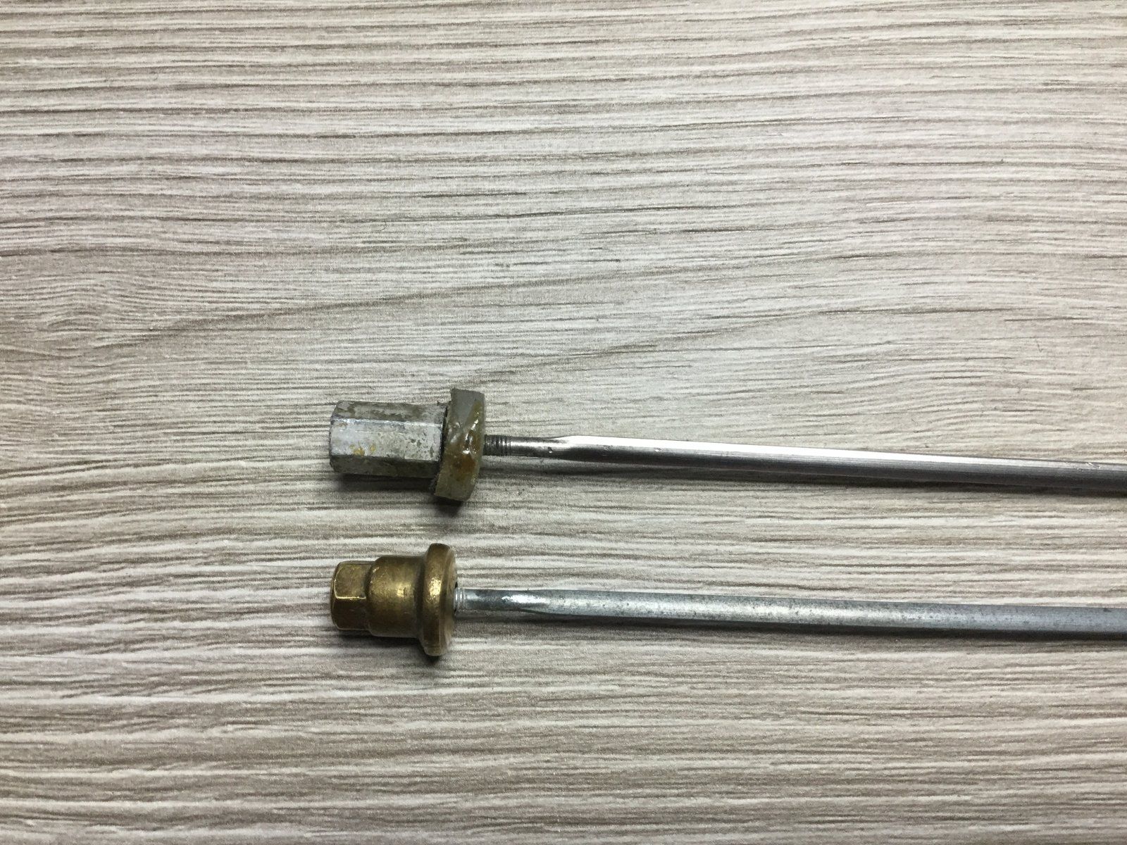

UNTERE Speiche: mit Messing Mutter ohne Unterlegscheibe / 1.Generation
OBERE Speiche: mit Alu Mutter und Nylon Unterlegscheiben / sieht nach Zwischenversion/Prototyp/Selbstbau aus. Ist aber extrem akkurat gefertigt und was sauber verarbeitet. Aber evtl. auch der Grund für die Felgenbeschädigung. Aber so ganz klar ist das nicht.

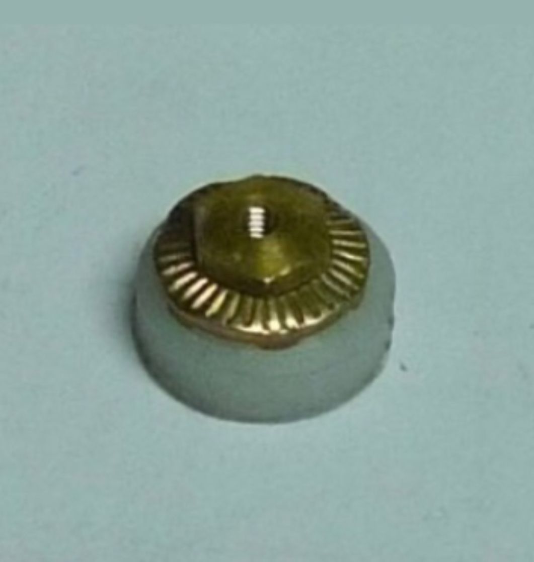

Die "reguläre" 2.Generation sieht so aus (Quelle: vermtl.Roval):
Falls jemand für ein klassisches ROVAL Tubular-VR mit 24 Loch Ersatz an Speichen/Nippeln/Nylonscheiben (also 2. Generation) sucht, ich kann da aushelfen.
