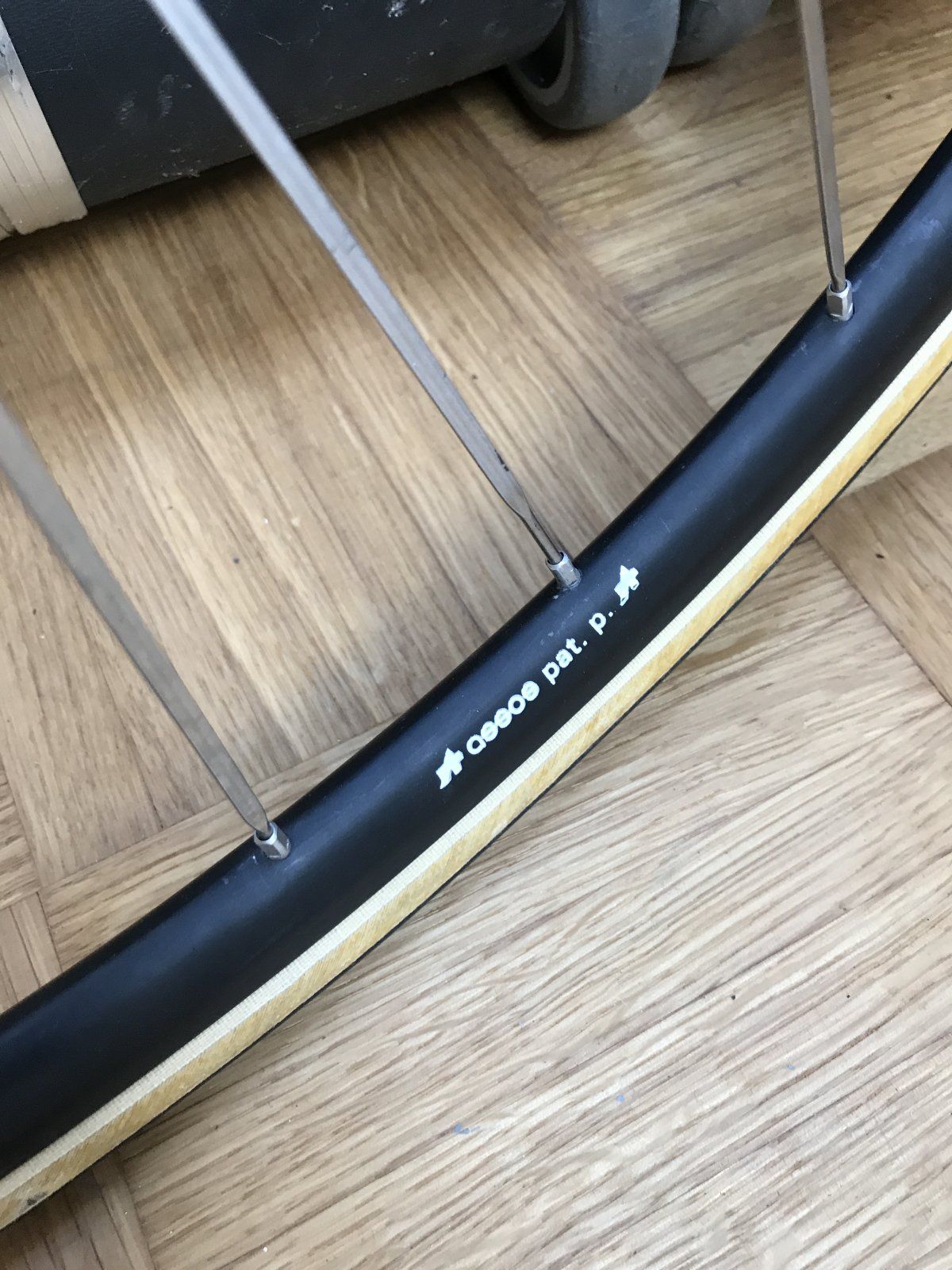

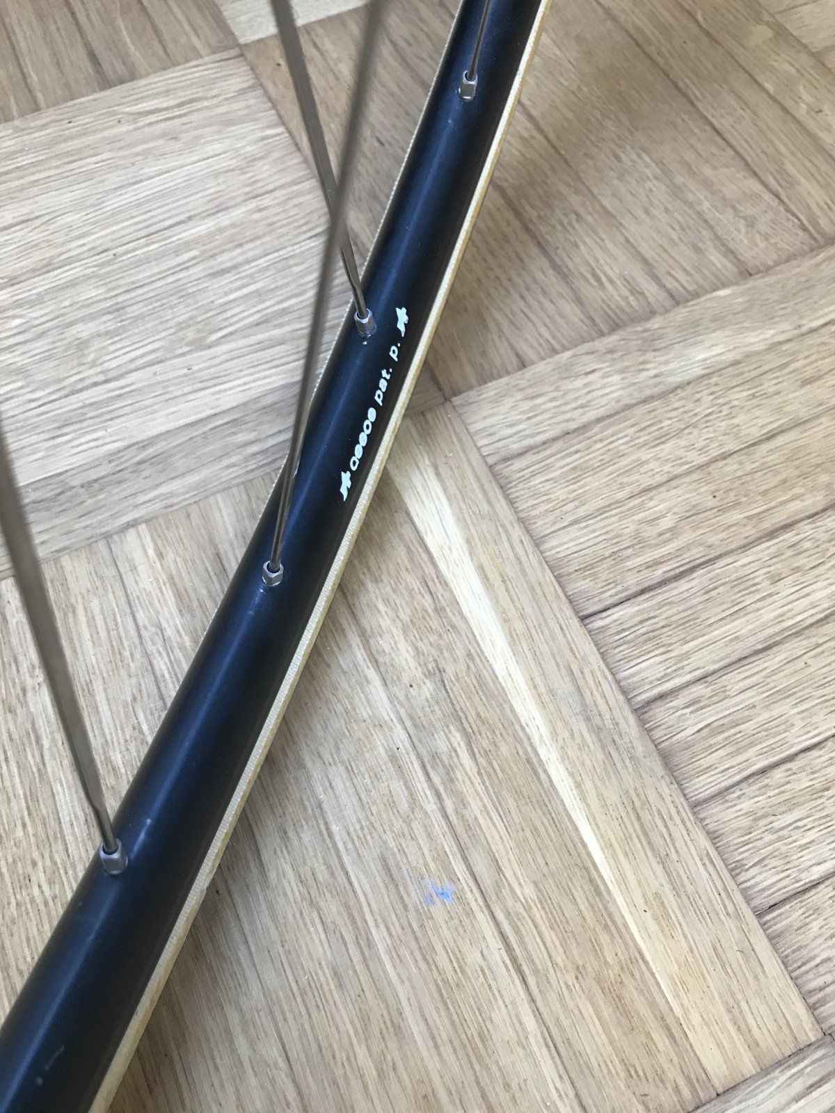

Wenn man es sehr exquisit haben möchte, wären Assos Felgen vielleicht auch ganz nett

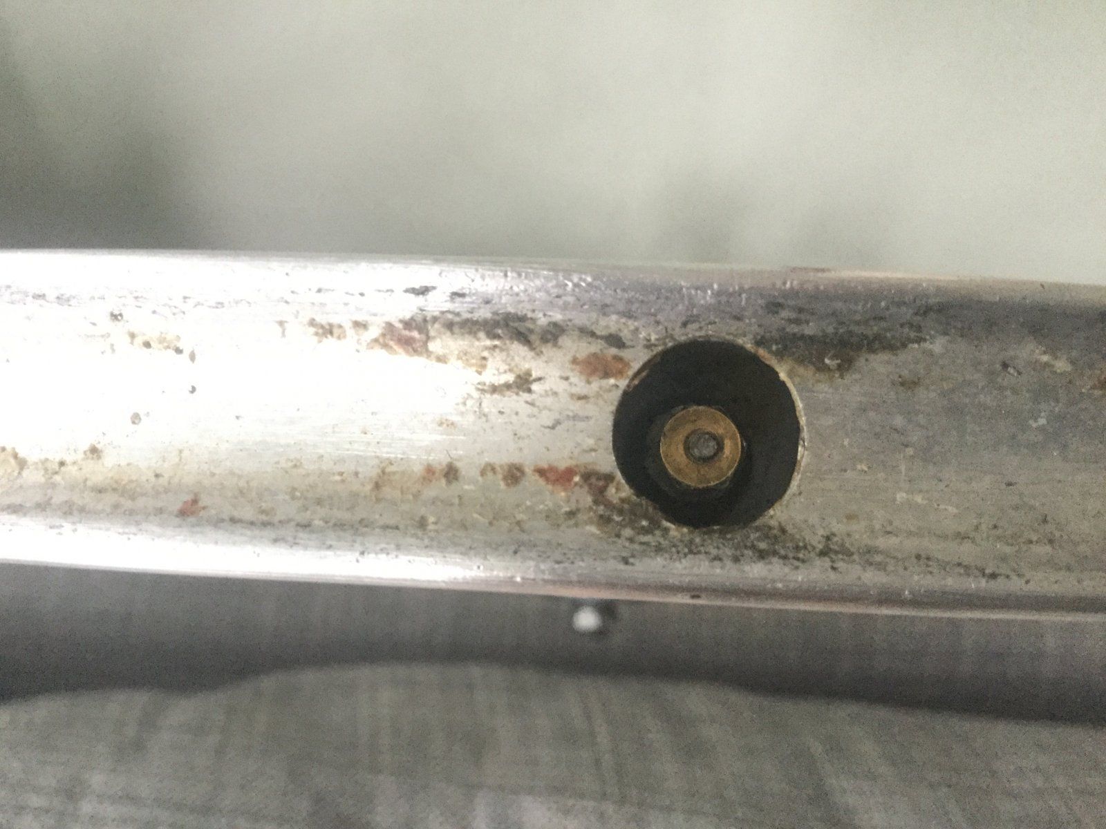

Und was ich auch checken sollte ist, ob edit; 2.Gen mit Nylon Washer oder 1.Gen (war erst falsch rum) dann ohne selbige.
Ausserdem fällt mir gerade auf, dass die nicht-Kranzseite mal von der Innen- und mal von der Aussenseite des Flansches eingespeißt werden, bestimmt schon hundertmal diskutiert. hat vermtl. nur Auswirkung auf die Speichenlänge, vielleicht nichtmal das.

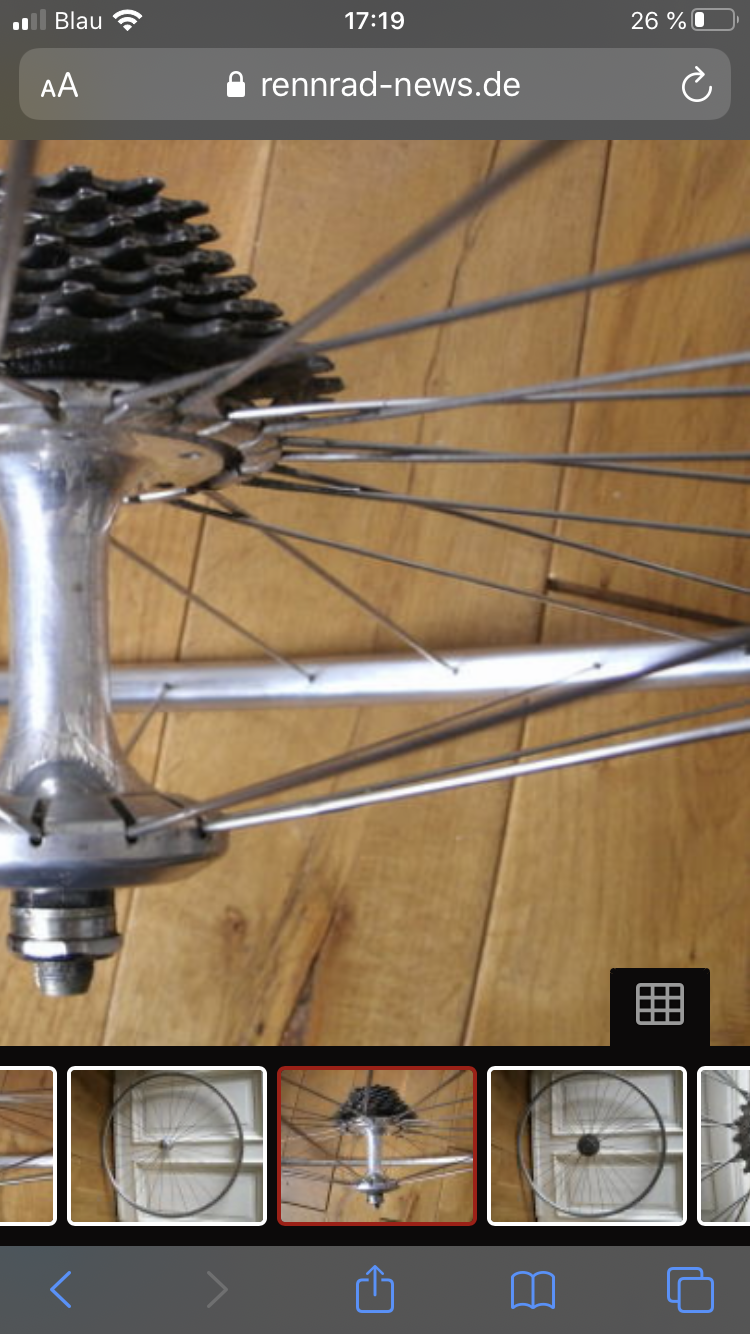

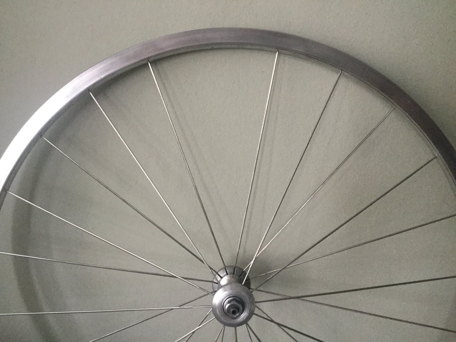

Ich denke ich versuche eh eine Roval Felge für Hinten zu bekommen. @skandsen die Vorderrad-Felge scheint leicht versetzte Löcher zu haben, Oder täuscht da nur die Kamera. Dann wären VR und HR Felge bei 24L nämlich nicht kompatibel. Und ich meine nicht Deins, das bleibt ein VR.
Es wäre aber bei der Suche einfacher, weil egal. Bzw. schwerer, weil man dann bei der Suche auch noch drauf achten muß.
@skandsen So ich hab mir daruf hin jetzt das HR mal genauer angesehen, das hat auch einen Versatz von etwa 2mm. Aber im 1-2-(G3?) Muster passend zur Speichung.
@Nik S. @Knobi bei mir zumindest ist nichts linear gelocht. Kann es sein, dass es da auch verschiedene Ausführungen gab?

Die LRS mit Nylon Unterlegscheiben sind 2.Generation und waren mit Lock-Tite verklebt. Die 1.Generation hat keine Nylon Unterlegscheiben und angeblich sollen die Nippel aus der 1. auch Ersatzweise in der 2.Generation verbaut werden können. Umgekehrt soll das nicht gehen. Ich sag mal "ohne Gewähr".
Und weil ich das in einem älteren Post mit 1. und 2. vertauscht habe, ist das auch dort korrigiert und blau eingefärbt..

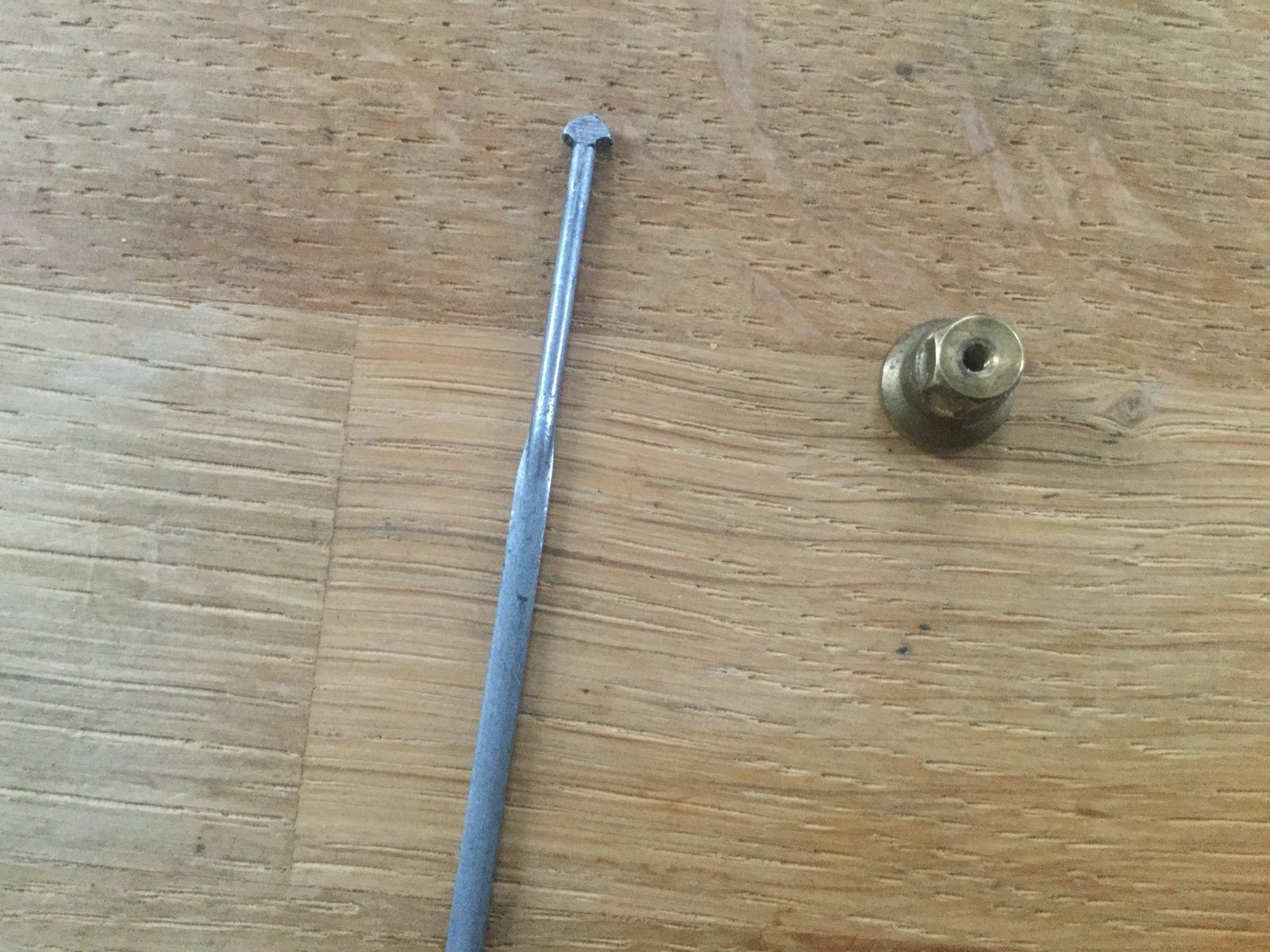

Am Samstag kam das VR (24L) mit der fehlenden Speiche von @skandsen. Die Idee war ja mein HR mit einer neuen Felge zu versehen und dazu ein VR ranzuschaffen.
Heute kamen zwei Speichen aus Paris. Nicolas von Miracles Cycles war so freundlich. Er und ich waren uns unsicher ob die Speichen mit den Nippeln ohne Nylon (1.Gen) tatsächlich in die Laufräder mit Nylon (2.Gen) passen, Gerüchte, dass es geht gab es ein paar. Aber es passt tatsächlich alles.
Die neue Speiche ist drin:

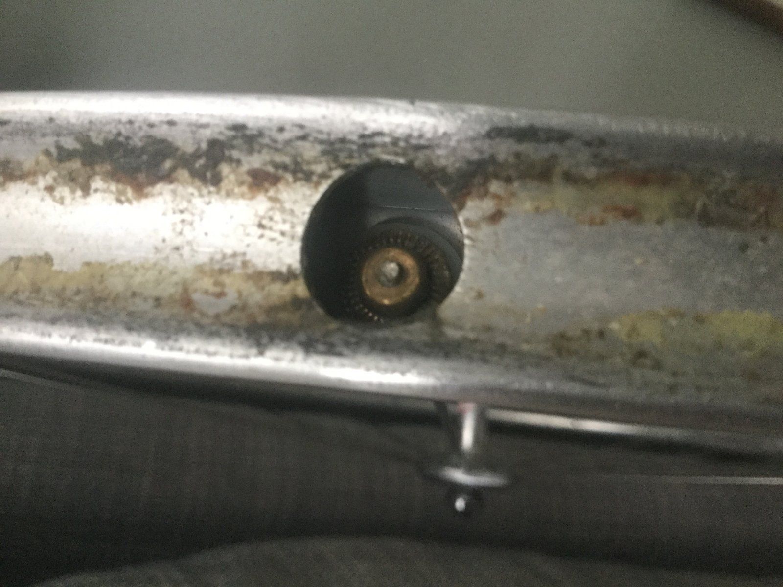

So sehen die anderen Nippel der Speichen mit Nylon Scheibe (2.Gen) aus:
Sorry etwas unscharf, ich versuch‘s die Tage nochmal mit mehr Licht, aber ne grobe Idee bekommt man schon.
