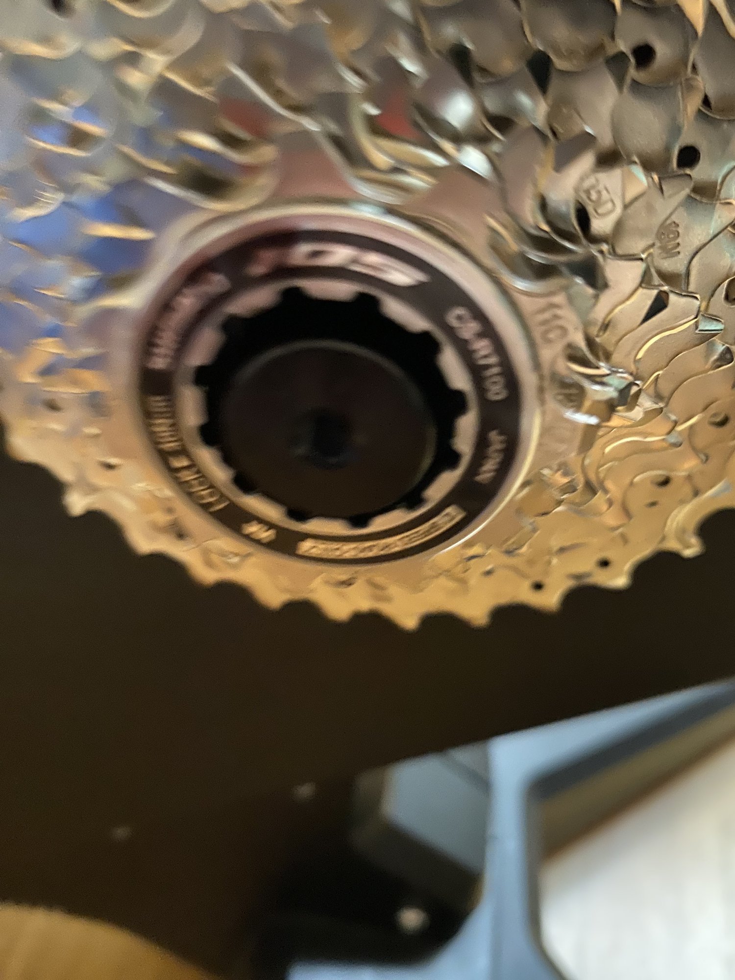

Du musst die Kassette demontieren, um das Teil auf der Antriebsseite festschrauben zu können.Oberes Bild: verschwindet in Kassette
Unteres Bild: greift nicht, weil Teil nicht passt.
Es tut mir sehr leid, ich bin verbeamtete Sozialpädagogin und NULL firm in solchen Sachen schäm
Du bekommst die Buchsen für Steckachse, auf der Antriebsseite, aber nur bei demontierter Kassette, oder mit einem Konus Schlüssel fest.Normal muss die Kassette nicht demontiert werden sondern nur die Buchsen auf beiden Seiten des Neo mit dem Inbusschlüssel rausschrauben. Dann die Tacx Buchsen reinschrauben.
Hm,Du bekommst die Buchsen für Steckachse, auf der Antriebsseite, aber nur bei demontierter Kassette, oder mit einem Konus Schlüssel fest.

Schau mal hier, so ab 2:40. Ich glaube Tacx hat den Adapter mal geändert, der war früher anderes. Generell finde ich das Prinzip bei Tacx echt doof. Bei Wahoo ist das viel einfacher gelöst.Hm,in dem Video das du gepostet hast wir es aber bei montierter Kassette gemacht. ?
Ich hab noch ein Rad mit normalen Schnellspannern auf dem Neo. Hätte aber sogar ein Adapter kit hier.
Also, ich plädiere eingehend für eine Hilfsfahrt nach München um Nina wieder Rollenfähig zu bekommen.Also niemand glaubt, dass die Länge der Achse falsch ist, oder?
