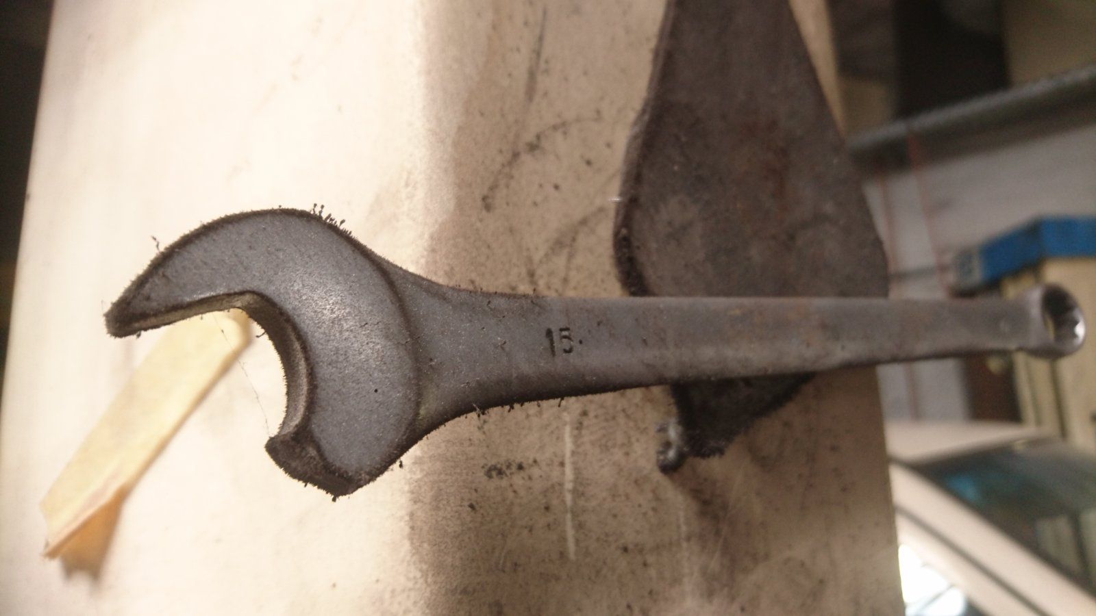

Bei mir tut der verlängerte Maulschlüssel #62 von Eldi seit Jahrzehnten seinen Dienst, ebenso bei meinem Stammschrauber.
Gleichwertiger Ersatz soll der Unior 1610 sein (weil es Eldi ja nicht mehr gibt).
Wenn ich mir das Foto des Schlüssels hier ansehe
https://www.bike24.de/p1159131.html
Warum auf beiden Seiten ein 15er? Sind die unterschiedlich dick?
