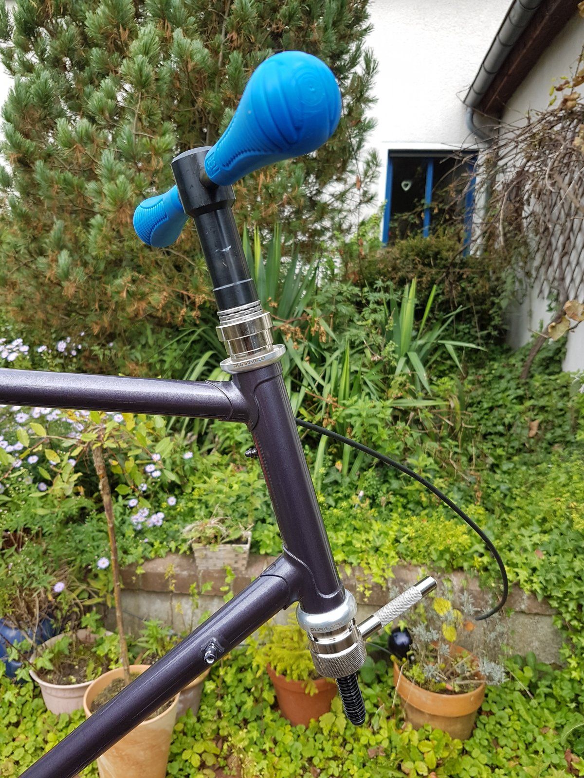

Die Einpreßglocken sind mehrfach abgesetzt. Du bekommst damit alles eingepresst, außer 1,5"Exoten.
Ich habe noch spezielle Adapter für Sonderlager.
