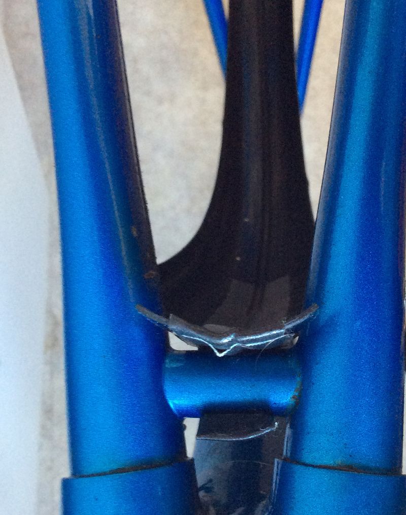

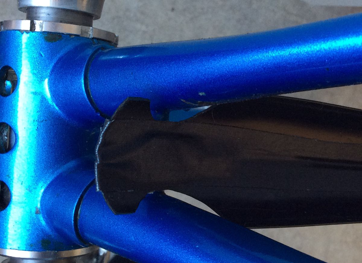

Ich würde das SB kürzen, also diese Klemme ab, Loch bohren und wie Du schon schreibst mit einem KabelbinderHör mit dem Schutzblech oberhalb des Steges auf und binde es mit einem Kabelbinder am Sitzrohr fest.

Funktioniert, aber es ist dann klar, dass sich bei Nässefahrten der ablaufende Soddel großflächig im Stegbereich verteilen wird ...Ich würde das SB kürzen, also diese Klemme ab, Loch bohren und wie Du schon schreibst mit einem Kabelbinder allerdings um den kleinen Steg zwischen den Kettenstreben.

Geht doch, man muss sich nur zu helfen wissen.
