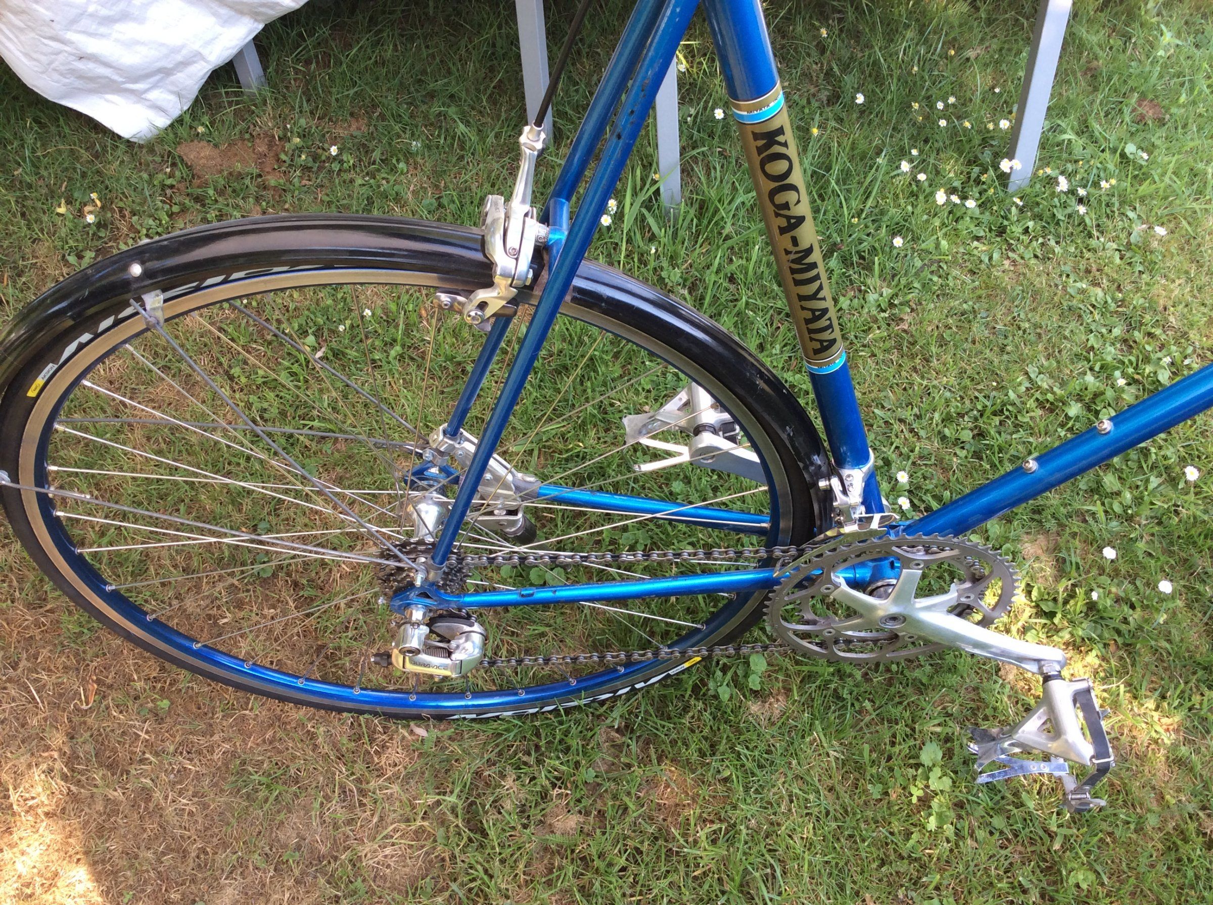

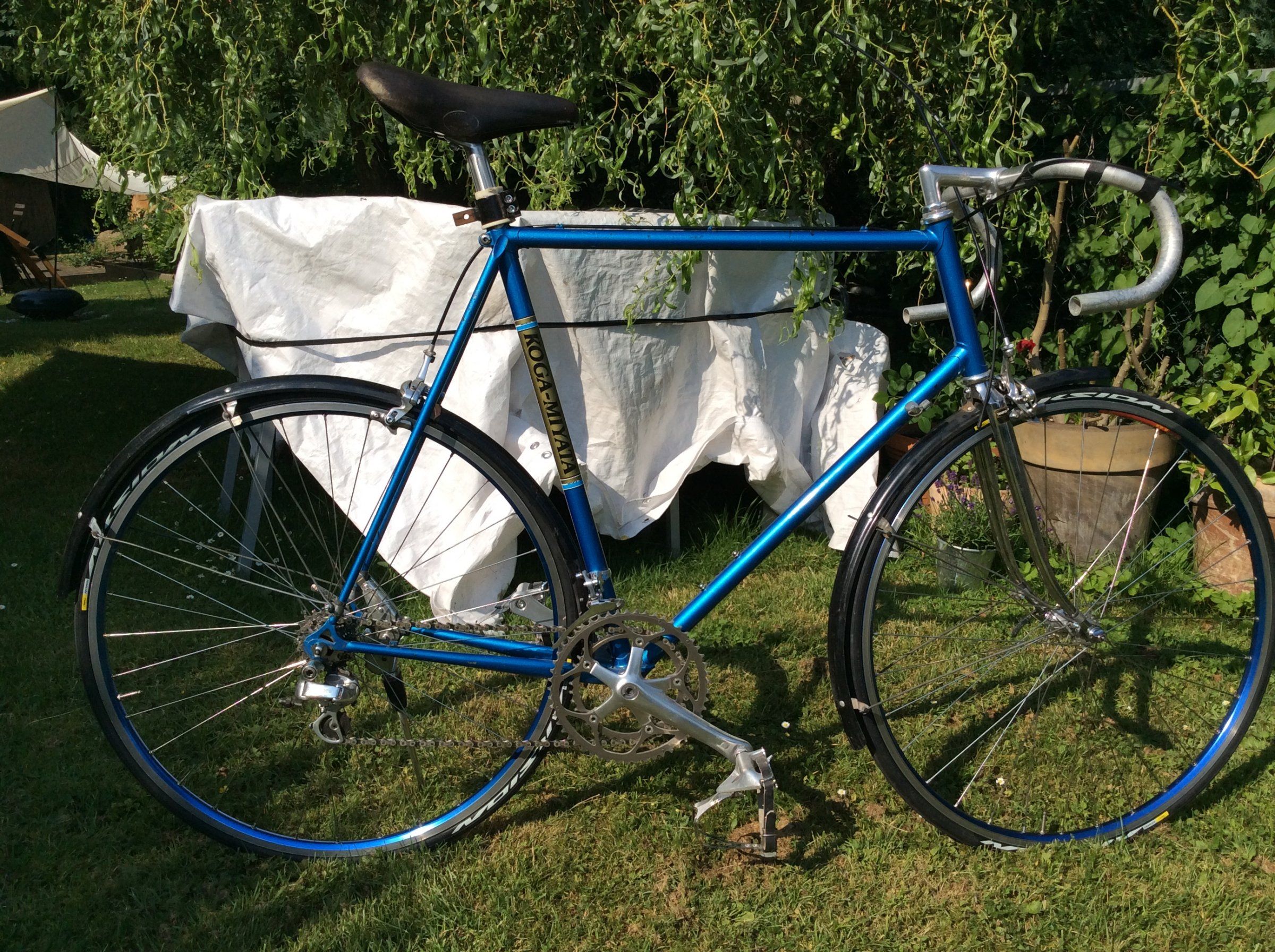

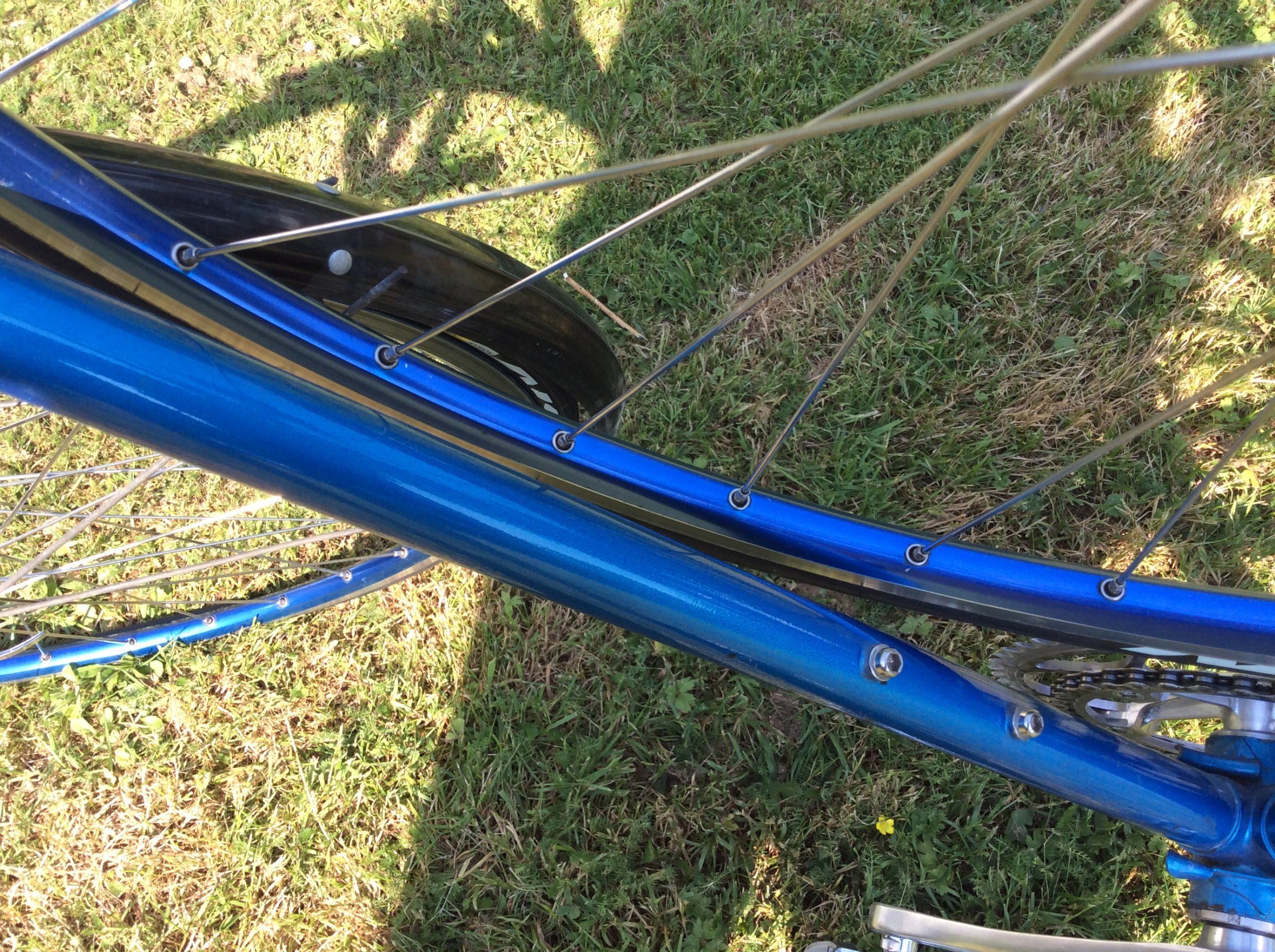

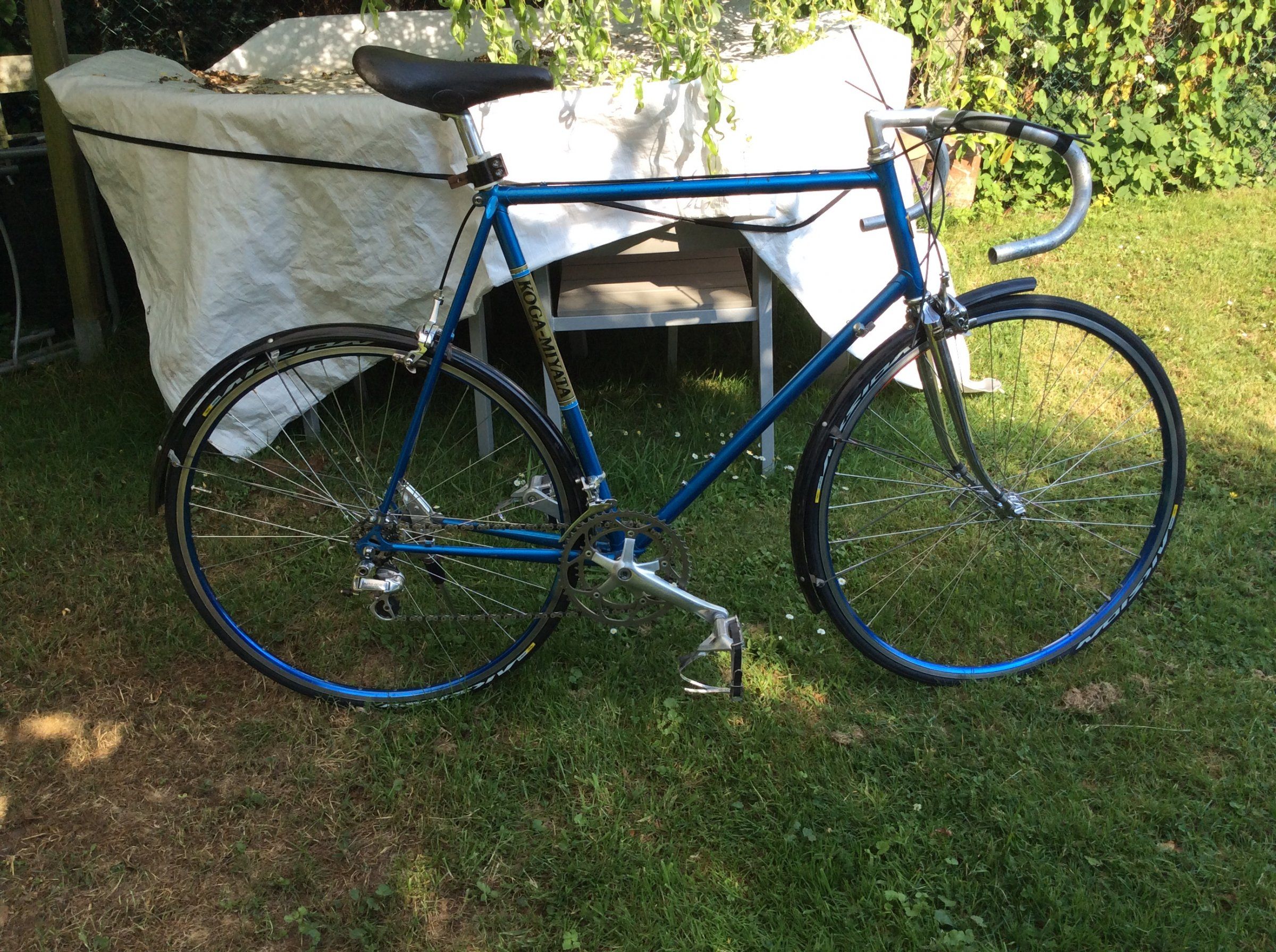

Ja, mir gefällt's auch, nochmals "Vielen Dank" an @rberns für das nette Angebot, den LRS wieder zurückzunehmen, wenn's mir nicht gefällt! :daumen:
M.E. ist das deutlich fröhlicher als die schwarzen Felgen. Gewicht spare ich im Vergleich zu den sackschweren Exage vermutlich ebenfalls.
Ich werde wohl meine Mäntel montieren, obwohl die montierten noch fahrbar aussehen (da haben wir gar nicht drüber gesprochen, @rberns).
Die DA VR Bremse kann ich aber mit den Felgen vergessen; sie greift deutlich zu hoch. Bei den vorherigen Felgen war es schon knapp, aber hier würde das überhaupt nicht funktionieren.

Freut mich, dass es gefällt! :)
Die Reifen sind ca. 100 km alt ;)

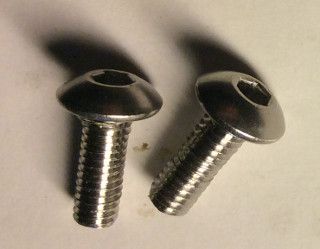

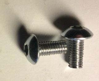

M4,5 x 10 und M4,5 x 12. Mal schauen, welche passen, wenn überhaupt. Wenn sie passen, werde ich wohl bald in einem Atemzug mit Reyher, Böllhoff und Würth genannt ;)
Auch nochmals Dank an @Oldie-Pedalleur, der mir Gewinde schneiden wollte, aber ich bin nicht zu Potte gekommen... .

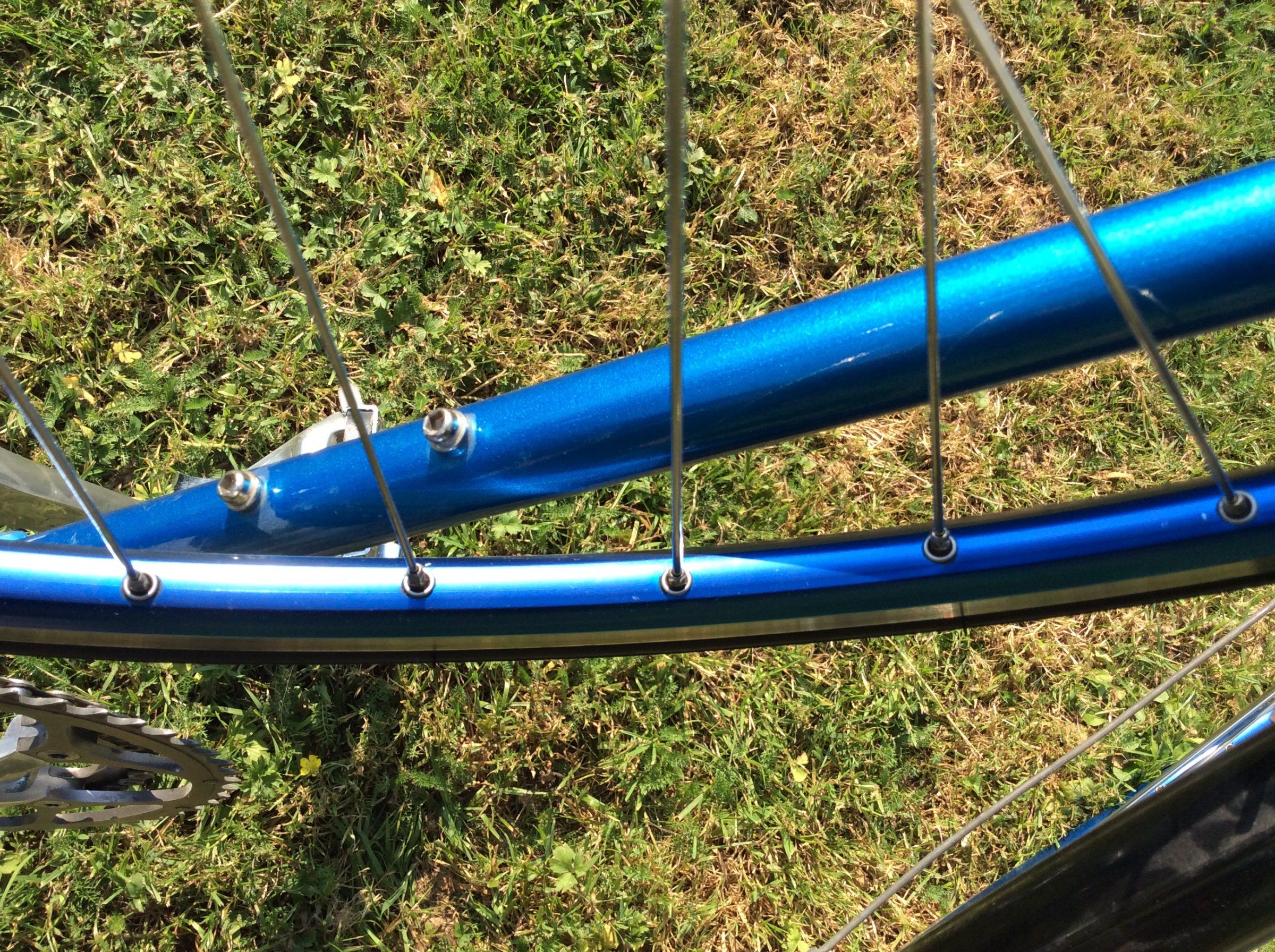

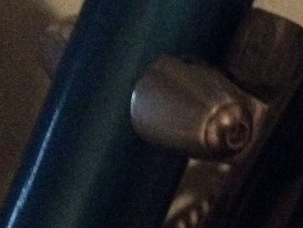

Mühsam ernährt sich das Eichhörnchen. Heute endlich die Schrauben ausprobiert. Paßt!
Obwohl mich die Knebelschrauben nicht gestört haben, schöner ist es schon mit den Linsenschrauben (müßt Ihr mir mal glauben, das Bild gibt ja nicht viel her :( ).
