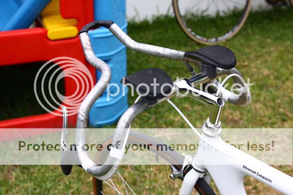

Von der Schalterei her ist es so, dass du mit Campa 10-fach Ergos eine Shimano 8-fach Anlage zum Laufen bringen kannst. Also außer den Hebeln alles Shimano. Ob das auch auf Campa-8fachkranz geht, kann ich nicht sagen, Fakt ist, dass die Kinematik der Schaltwerke total anders ist und sie nicht 1:1 austauschbar sind.
Warum wilsr du den STI am Scottlenker so verkehrtrum lassen? Das ist doch nicht so gedacht und wird an original-Triathlonrädern auch richtig gefahren.

normal
wobei mir da die Wäscheleinen nicht gefallen, die auch mit Aerohebeln sein müssen weil sonst der Bogen der Züge zu klein ist.
Bremsgriffe unten
Aber eben auch so wie ichs vorhabe
so sieht es aufgeräumter aus.
Da die Mechanik der Stis ja mit Federkraft funktioniert, sollten sie ja auch mit dem kopfüber keine Probleme haben und mir taugt die Optik so rum einfach.
