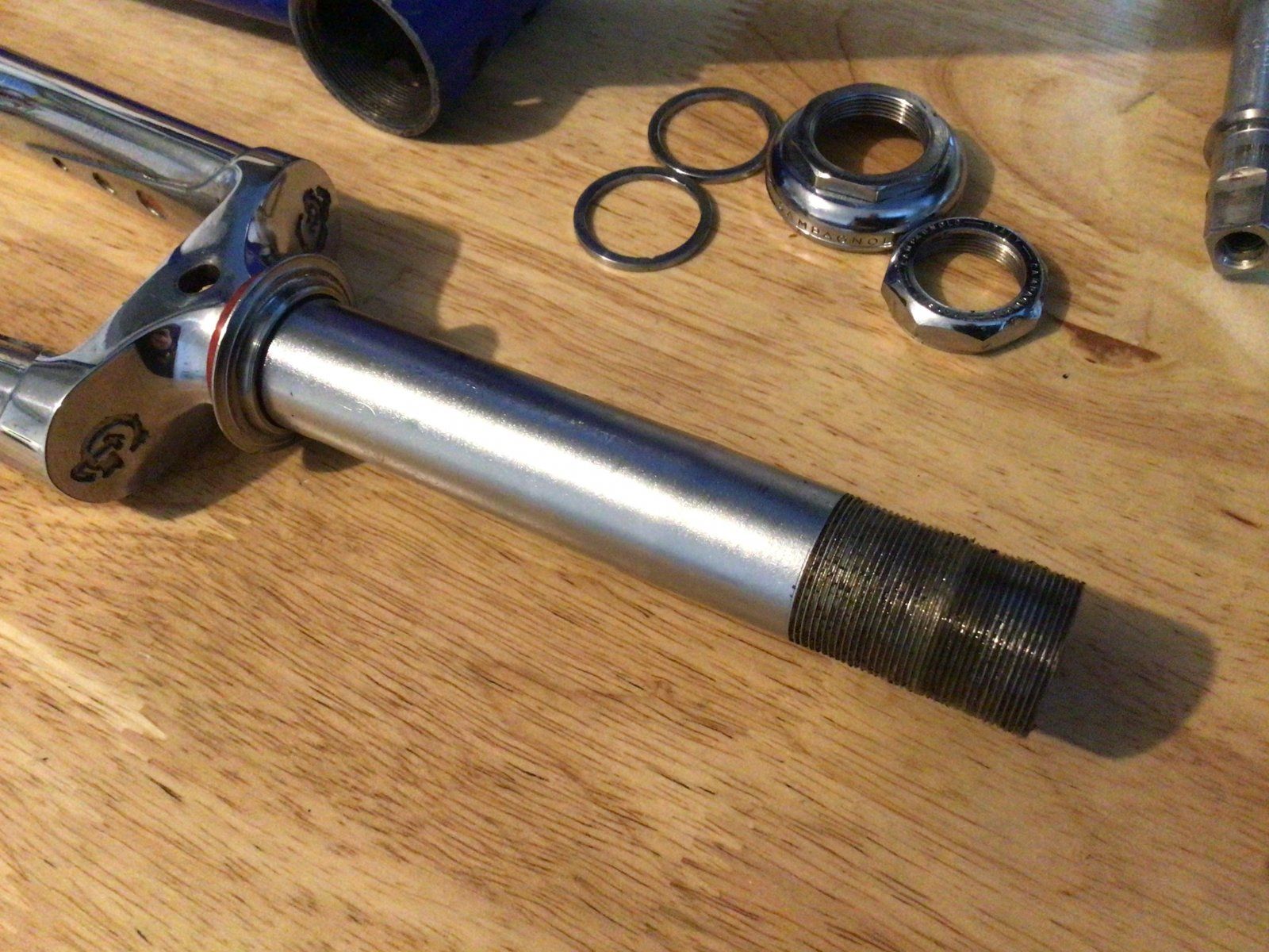

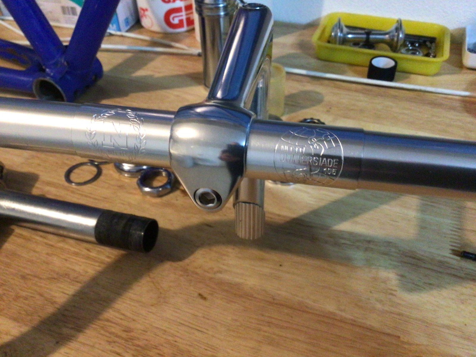

Passende Record-Bremsen * zum Ersatz der verbauten DA 1. Gen. habe ich da. Wirklich wechseln werde ich nur das Cockpit, da der verbaute 3ttt-Record Vorbau leider so fest gezogen wurde, dass man am Gabelschaft eine leichte Dehnung erkennen kann (siehe Großaufnahme)! Da muss jetzt sowieso ein Vorbau mit Schrägkeilklemmung rein und dann nehme ich gleich optisch passende Neuware (Nitto).
Wusste ich, dass das kommt. Aber sieht zeitgemäßer aus als die Cinelli-Alternative, die auch heute noch diesen unsäglichen spreizenden Klemmkeil hat. Wenn hier einer ein neuwertiges Cockpit mit Schrägkeil aus den 70ern übrig hat. Gerne :)
Ich habe nur Räder mit spreizenden Klemmkeil und hatte noch nie ein Problem damit. Früher hatten nur billig Räder Schrägkeil.
Ich habe mit denen ja auch kein echtes Problem, wenn nicht vorher schon einer den mal zu fest angekrallt hat. Ich halte das hier jetzt für riskant. Wenn der nur ein kleines Stück über der geweiteten Stelle greift, dann reicht unter Umständen ein Schlagloch und der Vorbau ist lose. Mit Schrägkeil bin ich da halt auf der sicheren Seite und belaste des Gabelschaft auch großflächiger.

Wo ich gerade die Bilder sehe: Wie schlagt ihr denn die untere Lagerschale von der Gabel?
Passendes Rohr mit entsprechendem Innendurchmesser,also 25,4 +
Ein Ende Plan abgedeht
Wenn man's ganz gut machen will ein passender Messing oder Kupfer Teller am Ende vom Rohr anbringen zur Schonung der gehärteten Schale
Secht der Schrauber
Nachtrag
Er hat nach abschlagen gefragt,hab das überlesen
Abschlagen mit nem MS oder Cu Dorn ansetzen abwechselnd rechts / links
180 Grad Versetzt
Secht der Schrauber
Das klingt mehr nach draufschlagen.
Und der Konussitz ist meißt etwas länger...also besser 27, 1 Freibohren, dann passt es auch noch für Franz.
Den Konus? Mit nem Hartholzklötzchen und Hammer. Man könnte auch irgendwas spezielles aus einem noch spezielleren Werkzeugkoffern nehmen 😉
Der von Campa is aber nix für hartnäckige Fälle.
Ich nehme einen Schraubstock mit glatten Backen drehe ihn soweit auf daß die beiden Flächen wo die Bremsachse durch geht, gerade so noch beweglich sind, Gabel waagerecht dazwischen, olle Abschlussmutter aufs Gewinde und dann mit dem rückschlagfreien Schonhammer : Gib ihm!
