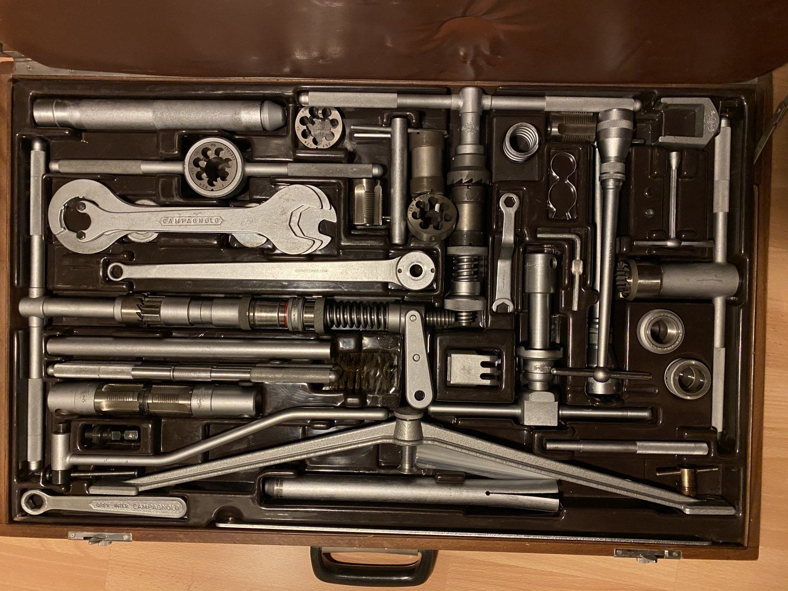

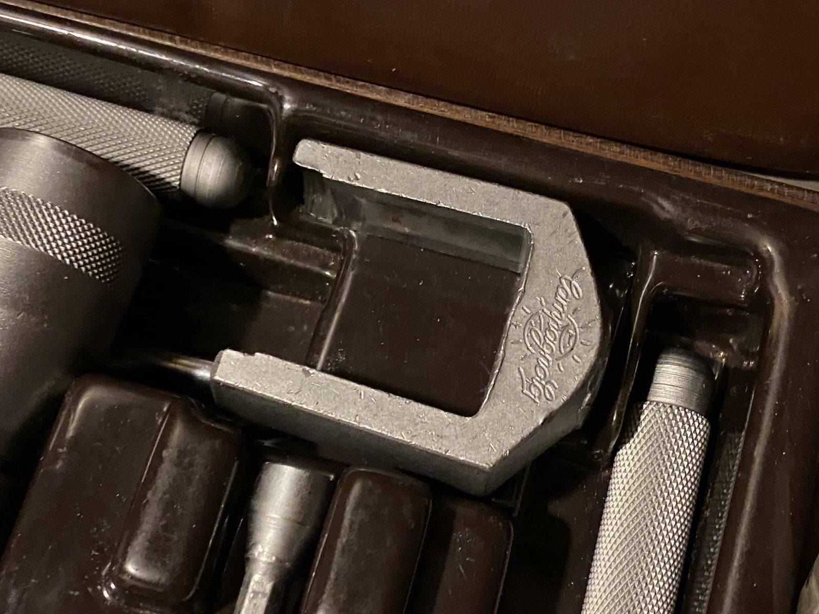

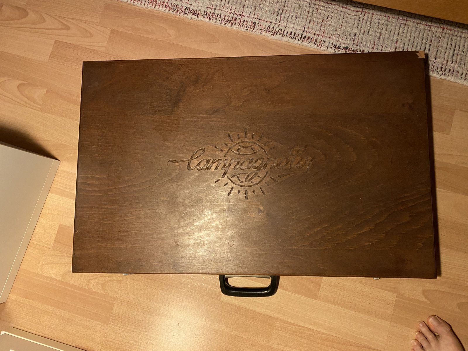

Der von Campa is aber nix für hartnäckige Fälle.
Ist halt immer das gleiche Problem. Was sorgfältig montiert wurde lässt sich auch nach 30 Jahren wieder demontieren. Wenn so ein Konus ohne Montagepaste und am besten noch mit Lack draufgewürgt wurde musst mit einem Meißel und schweren Hammer dahinter gehen.

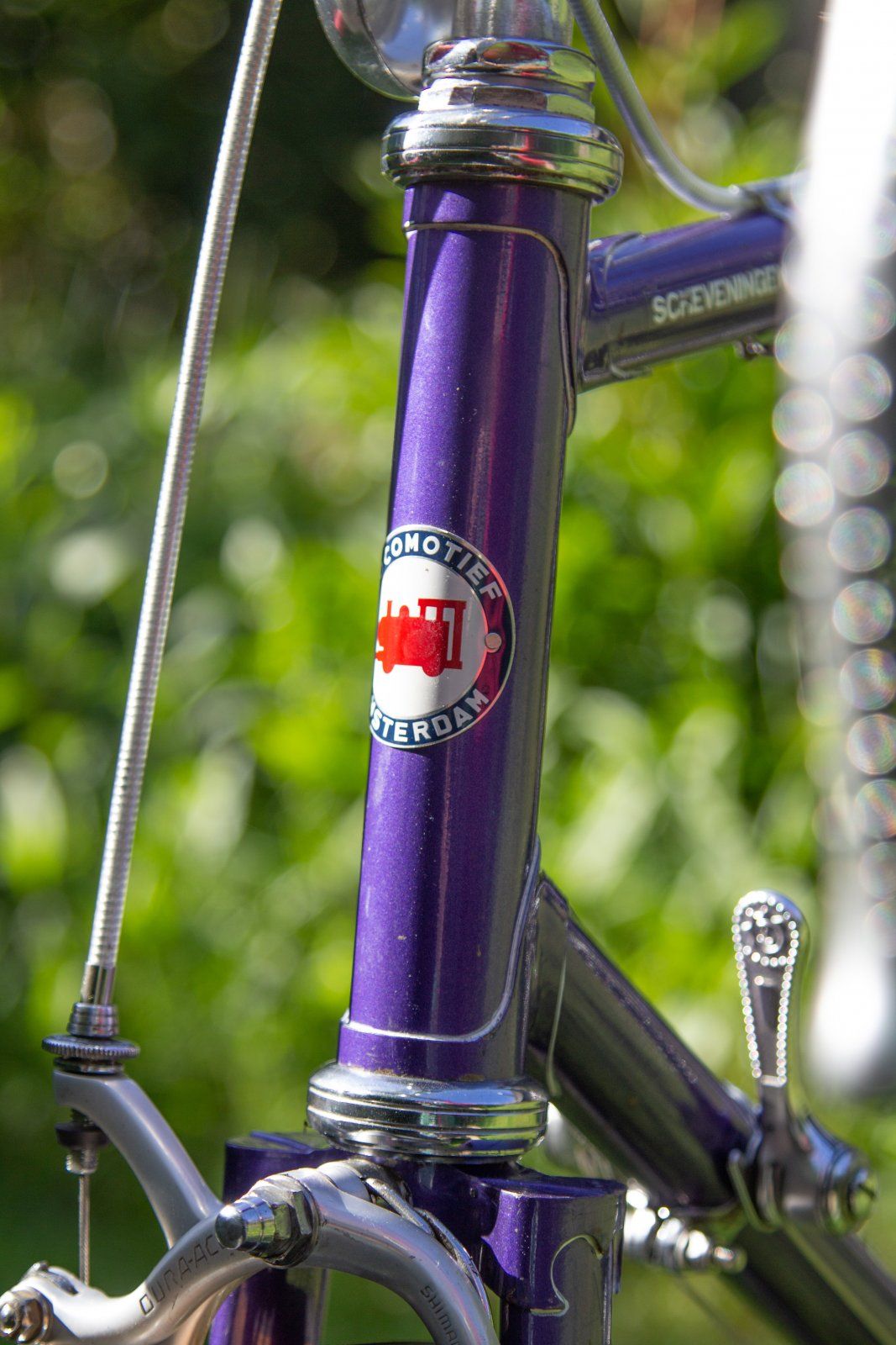

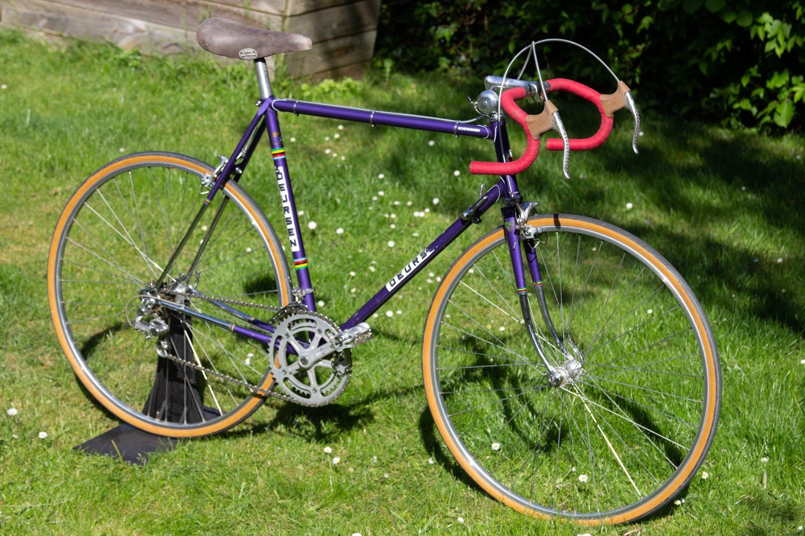

die wurden schon '68 von Gazelle übernommen, ein '74er locomotief ist nichts anderes als ein umgelabeltes Champion mondial. Zwar wahrscheinlich von den ehemaligen locomotief lötern gebaut, aber was besonderes in dem Sinne ist der Rahmen damit nicht. Aber trotzdem sehr schön, hier ein Beispiel aus besagtem Jahr:
