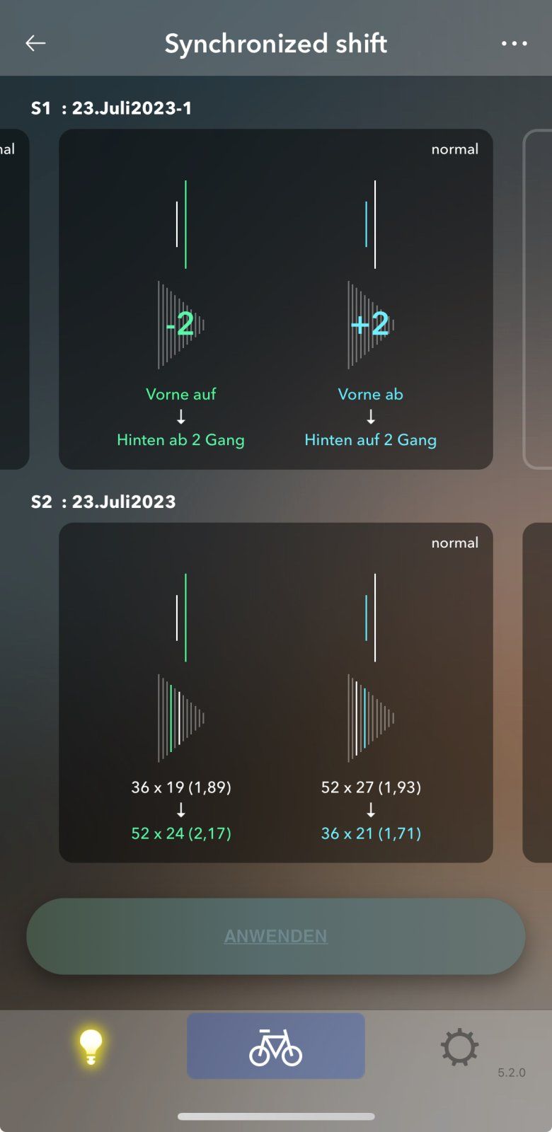

Waru habe ich in der e-tube app bei den Schaltungseinstellungen immer zwei Bereiche S1 und S2 untereinander stehen. Wenn ich den einen S1 Bereich ändere, ändert sich der S2 Bereich mit. Wenn ich wenigsten den oberen Bereich auf syncronized und den unteren als semi syncronized einstellen könnte? Dabei könnte man das so selbsterklärend programmieren. Der erste Screen fragt nach der gewünschten Schaltmethode, manuell, semi syncronized oder syncronized. Und abhängig von der Auswahl im ersten Screen wird man gefragt wieviel Gänge hinten kompensiert werden sollen wenn man vorne den Umwerfer schaltet oder im Zweiten Fall ab welchem Ritzel hinten beim hochschalten und runterschalten vorne der Umwerfer geschaltet werden soll. Bei Wahl von manuellem Modus braucht man überhaupt keinen zweiten Screen.
Du brauchst mind. zwei „Spalten“, um dann durch verschieben der „Zeilen“ unterschiedliche Einstellungen für S1 und S2 zu haben:
Sorry, aber besser kann ich diese programmiertechnisch „intuitive“ Meisterleistung von Shimano nicht erklären.
Wenn ich in einer Zeile entweder oben oder unten was eintrage kann ich das doch mit allem kombinieren was in der entsprechenden anderen Zeile steht. Wenn ich was einfüge steht das aber immer in der oberen und der unteren Zeile das ist doch völlig redundant, oder verstehe ich da was falsch. Ich vermisse ebenfalls eine Option in der App wo ich auf manuellen Modus umschalten kann. Es ist es eigentlich egal ob die semi syncronized Einstellung oben oder unten steht, gilt das gleich auch für die syncronized Einstellung?
Der Gedankengang der Shimano-Programmierer war sicher etwas nerdig, aber wenn man ihn verstanden hat, durchaus nachvollziehbar:
Du kannst soviele Einstellungen über das Plus anlegen wie Du willst. Die stehen dann erstmal in beiden Zeilen übereinander, und durch hin- und herwischen der Zeilen kannst Du die Einstellungen dann beliebig auf S1 (obere Zeile) und S2 (untere Zeile) legen.
Das Umstellen der Modi geht nur am Schaltwerk, oder am STI wenn Du einen Knopf am STi mit der RD-Funktion belegst (dies nur von mir gelesen).
Dann könnte ich aber in der oberen Zeile was einstellen was für semi syncronized gedacht ist und in der unteren Zeile auch was für semi syncronized. Was passiert dann wenn ich am Schaltwerk auf syncronized umschalte? Er hat ja dann überhaupt keine Werte?
Du schaltest am Schaltwerk nur zwischen manuell, S1 oder S2 um. Wie Du S1 und S2 belegst, ist Deine Entscheidung.
Wie meinst du das?
Meisterleistung meine ich ironisch.
Für mich war das mit S1 und S2 in der App alles andere als intuitiv, und erst durch lesen der Manuals und diverser YouTube Videos nachvollziehbar.
Ist halt typisches Programmierer-Denken mit S1 und S2 in der App. Wenn man‘s verstanden hat, ist es logisch und auch sehr einfach anwendbar. Aber an diesen Punkt muss man erstmal kommen.
Wenn die blaue Leucht einmal blinkt bedeutet es manueller Modus, wenn sie zweimal blinkt S1 und wenn sie dreimal blinkt S2. Und unter S1 und S2 kann sich wahlweise ein semi syncronized bzw. eine syncronized Konfiguration befinden?
Was der schaltungstechnische Unterschied zwischen semi syncronized und syncronized ist habe ich schon die ganze Zeit verstanden, aber wie das in der App umgesetzt ist nur durch dich! Vielen Dank dafür!
Wobei die meisten Artikel und YouTube Videos garnicht genau auf die Kombination S1 S2 eingehen und das man unter beiden zwei verschiedene syncronized oder auch zwei verschieden semi syncronized Konfigurationen ablegen kann. Oder natürlich auch jeweils eine semi syncronized und eine syncronized.
S1 wird einfach mit einer syncronized shift Methode belegt und die kann semi syncronized oder syncronized sein. Für S2 gilt entsprechend das gleiche.
Aja, warum auch nicht! Wenn einem syncronized shifting gefällt und semi syncronized nicht warum sollte man sich da auch nicht zwei verschiedene syncronized Methoden auf S1 und S2 legen! Du hast recht es zu verstehen ist nicht ganz so intuitiv, wenn man es aber verstanden hat ist es ok. Nochmals vielen herzlichen Dank für deine Mühe die du dir wegen mir gemacht hast! Echt genial! Es gibt in der Softwaretechnik eine Generalisierung und Spezialisierung Beziehung. Leider heißt die Generalisierung bei Shimano genauso wie wie eine davon abgeleitete Spezialisierung, syncronized Method. Der Name der Generalisierung sollte einfach shifting method heissen!
