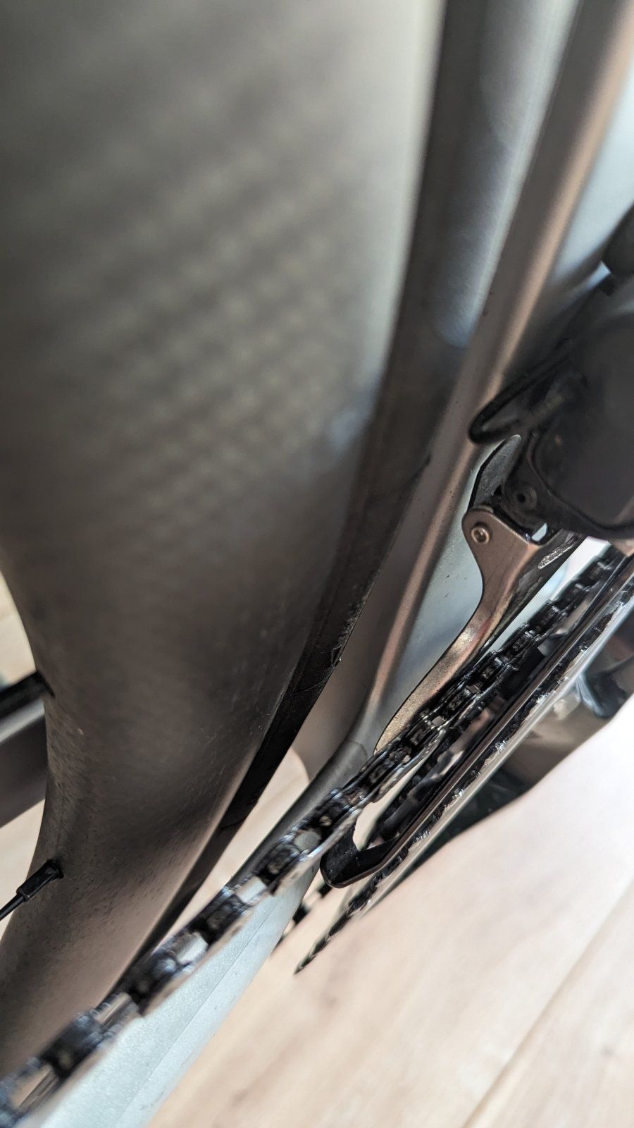

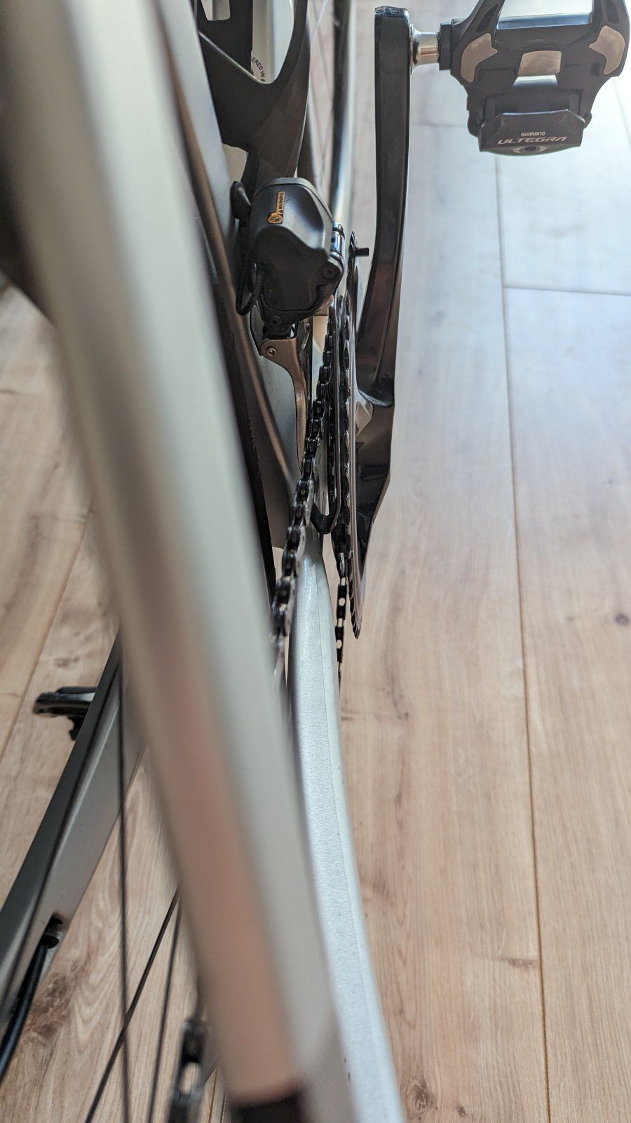

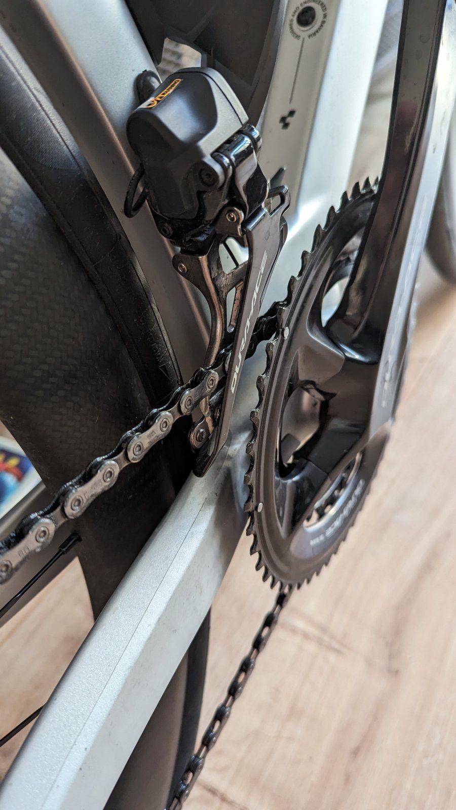

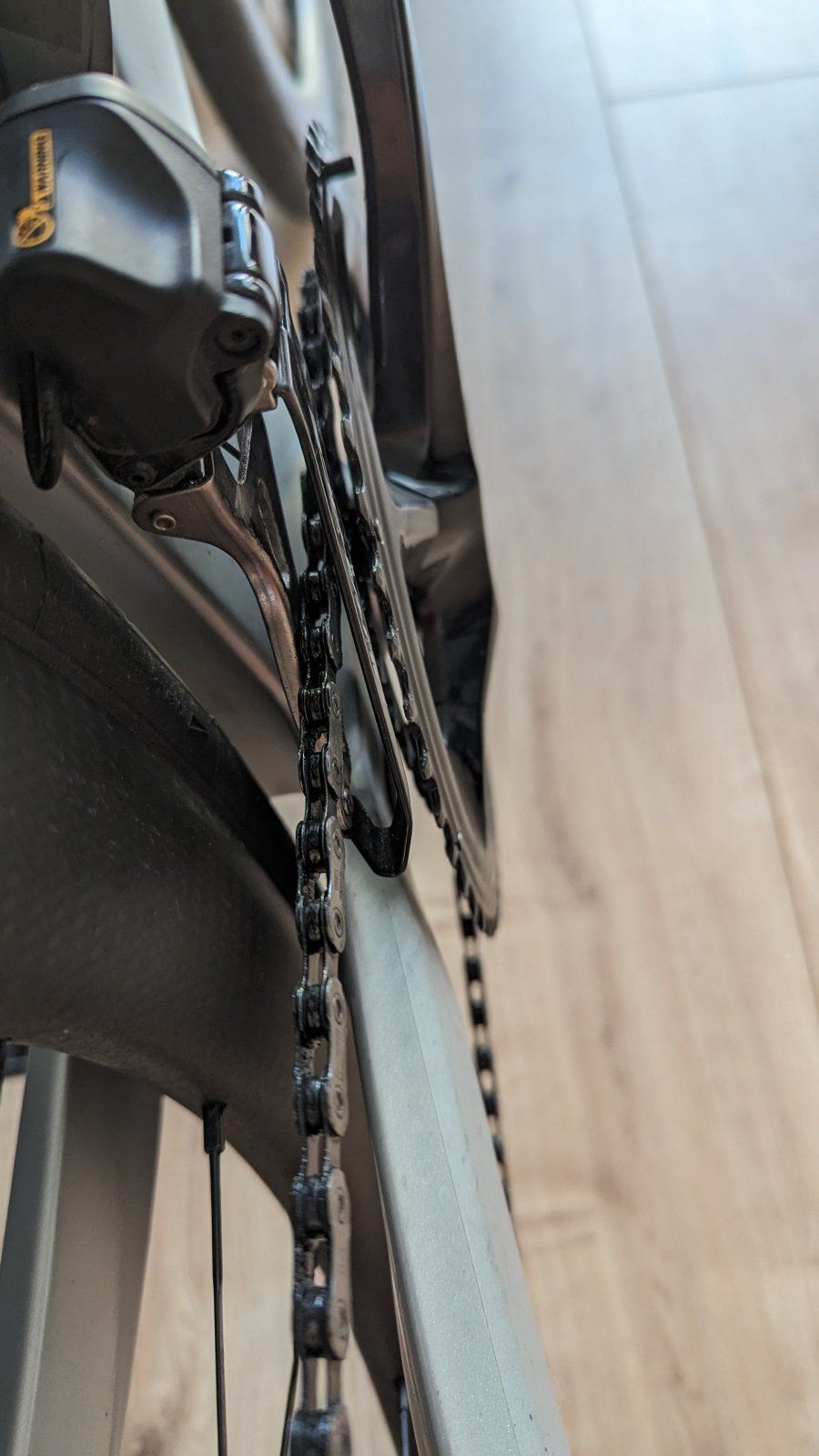

Ich habe an meinem Cube Agree eine Dura Ace di2 2*12 und folgendes Problem:
Wenn ich hinten auf dem größten Ritzel und vorne auf dem kleinen KB bin schleift dir Kette an der Umwerfer Innenseite, also dir Seite zum linken Pedal sozusagen. Per App lässt sich der Umwerfer aber nicht mehr weiter nach links (innen) verschieben, da er schon max innen steht.
Ideen wie ich das beheben kann? Bekomme es einfach nicht hin.

Ist denn das äußere Leitblech gem. Anleitung parallel zum großen Kettenblatt ausgerichtet?
Ich würde sagen sieht eigentlich ganz gut aus? Anfangs hatte ich dieses schleifen auch nicht.

Wenn da die Optik nicht täuscht gehört der Umwerfer durch die Stützschraube (wenn es die bei der 12x noch gibt) weiter raus.
Danke. Sehe gerade auch dass er viel zu hoch montiert ist
Richtig und wenn die Perspektive auf den Bildern nicht täuscht, ist der Umwerfer nicht 100% parallel zum KB. D.h. allenfalls ist noch eine minime Korrektur (Drehung) im Uhrzeigersinn nötig, so dass der hintere Teil des Umwerferkäfigs etwas nach innen rückt.
