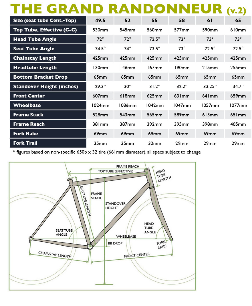

Und hier ist noch die Geometrie des Grand Randonneurs:

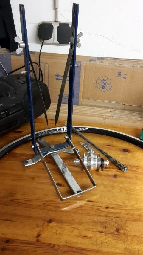

Fotos gab es schon mal hier:
Das Foto wollte ich im letzten Jahr eigentlich noch im Adventskalender posten und hatte dann kein Internet... dein alter Zentrierständer war zwischen den Jahren wieder im Gebrauch :)
Ich habe allerdings kleinere Brötchen gebacken: Shutter PV-8 mit DT-Swiss R460 für's Schutzblech/Pendlerrad.
Ich würde auf jeden Fall eine 8-fach Nabe nehmen. Ist das die silberne vom Foto?
