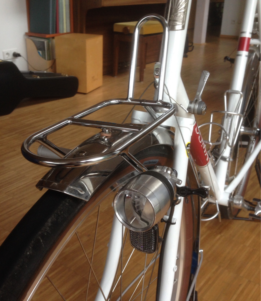

So, der nächste Schritt ist getan: Der Nitto M12 Träger ist montiert. Er musste allerdings etwas zurecht gebogen werden. Bilder folgen.
Damit sind die HS66 Bremsen allerdings nicht mehr möglich, da der Träger auf den Cantisockeln montiert wird und sich nicht mit Magura-Bremsen verträgt.

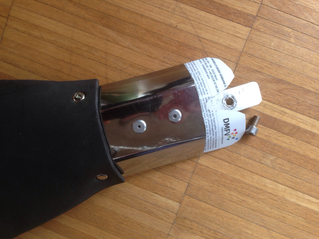

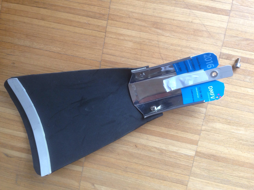

So sieht das teilbare Schutzblech aus:
Das Blech wurde mit dem Winkelschleifer getrennt. Die Verbindung erfolgt mit einem Aluminiumprofil, die Verschraubung mit einer Einpressmutter. Zusätzlich sorgt eine alte Plastikkarte für eine formschlüssige und klapperfreie Verbindung. Der Spritzlappen besteht aus Moosgummi. Eine Aluleiste am Rand soll ihn an seinem Platz halten.

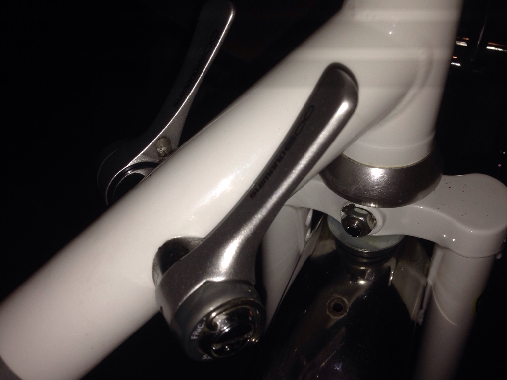

Geschaltet wird mit 8-Fach Rahmenschalthebeln.

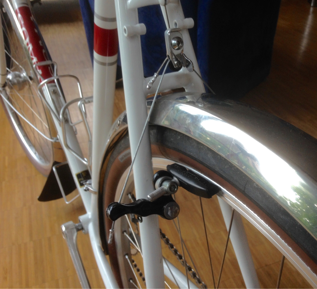

Gebremst wird, wenn es unbedingt sein muss, mit Dia-Compe 980 Cantis.
Ich habe diese Bremsen gewählt, weil sich der Querzug auf beiden Seiten aushängen lässt. Das ist für die Rinko- Tauglichkeit wichtig. Ein nettes Gimmick sind die Querzugträger mit Entspannhebel von Dia-Compe:
