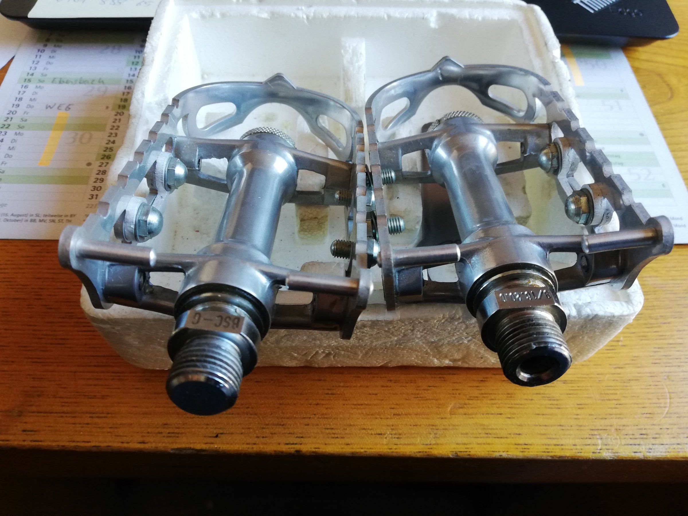

Es geht um Spécialités TA Pedale, „First generation“ aus 1952 sowie die Neuauflage aus den 70ern und deren Fortführung bis ca. 2008, was sich so im Laufe der Jahre an Infos bei mir angesammelt hat.
TA Pedale erster Generation haben dank Richard Byrne und seines virtuellen Speedplay Pedal Museums
den Ruf, der heilige Gral erfahrener Sammler zu sein:
„TA Pedal (First Generation) 1949
First generation TA pedals are considered the "Holy Grail" of vintage pedals by seasoned collectors. These pedals are so rare that if you are lucky enough to find them you should be prepared to pay thousands of dollars for them. They feature a cartridge bearing on the outside, a needle bearing on the inside and can be greased through the dustcap. Both the body and cage are made of alloy. The first generation TA pedal can be identified by the four nuts used to attach the quill and no toe strap guide-pin on the the Inside.“

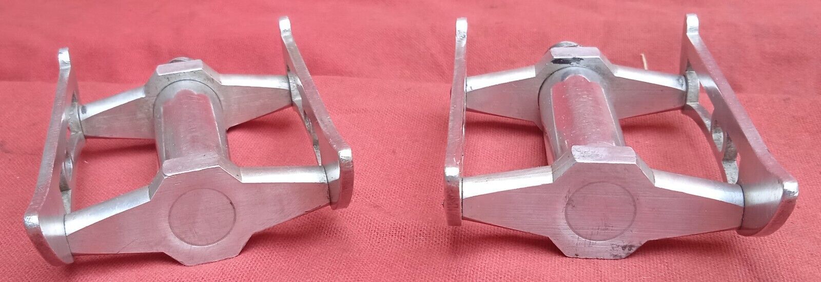

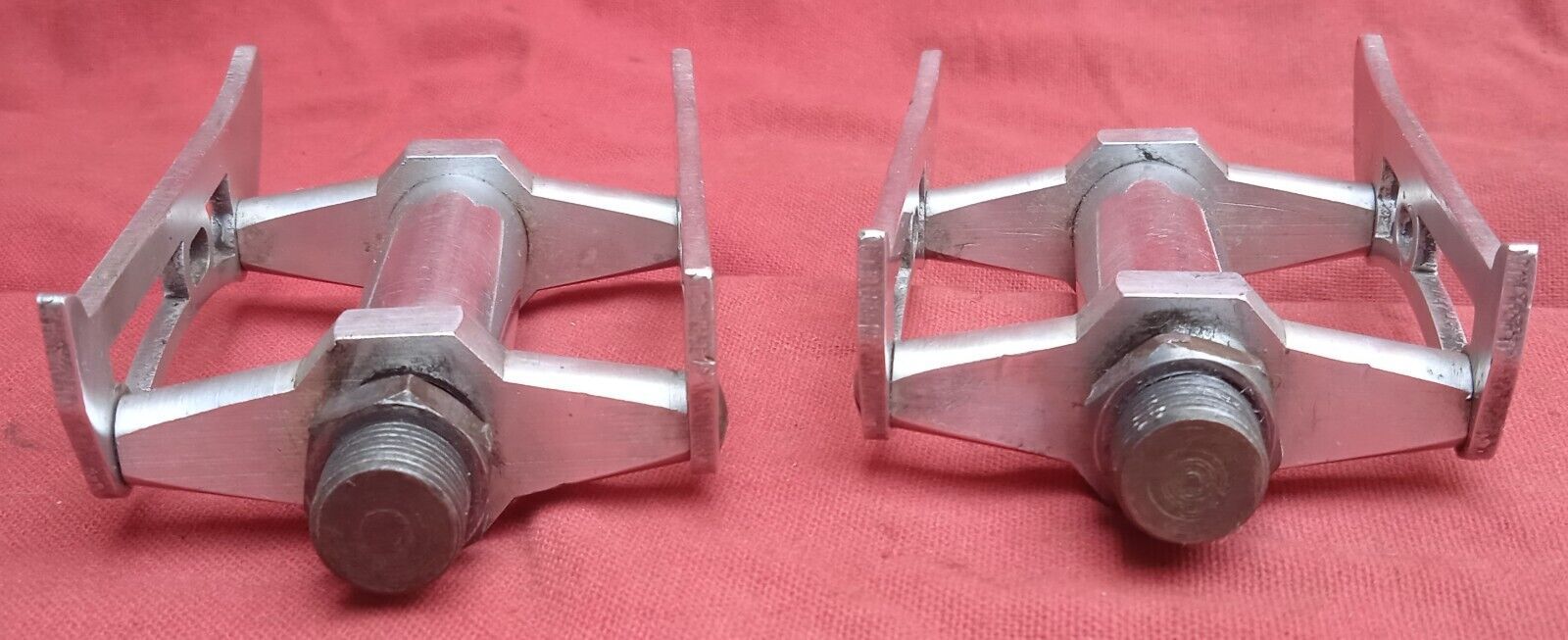

Auf Messe Salon de Paris 4.-14.10.1951 hat T.A. einen Prototypen gezeigt, der vom Aussehen her der Zeichnung im zeitgleich (also während des Salons) von George Navet eingereichten Patentantrag gleicht
(Dank an @Velocifer, hast Du noch die Patenttexte?), das allerdings bis auf die Lagerung wenig mit dem späteren Pedal zu tun hat. Rene Herse hatte schon einen Prototypen an einem seiner Ausstellungsräder.
“T.A. präsentiert dieses hoch entwickelte Pedal auf der Messe; das kurbelseitige Lager ist ein NADELLA-Nadellager, während an der Deckelseite ein SKF Rillenkugellager ist.
Der Korpus und die Flanken sind aus Leichtmetall gefertigt. Am Deckelende sieht man einen TECALEMIT-Schmiernippel, der ohne Demontage eine schnelle und einfache Druckschmierung der Lager erlaubt.“

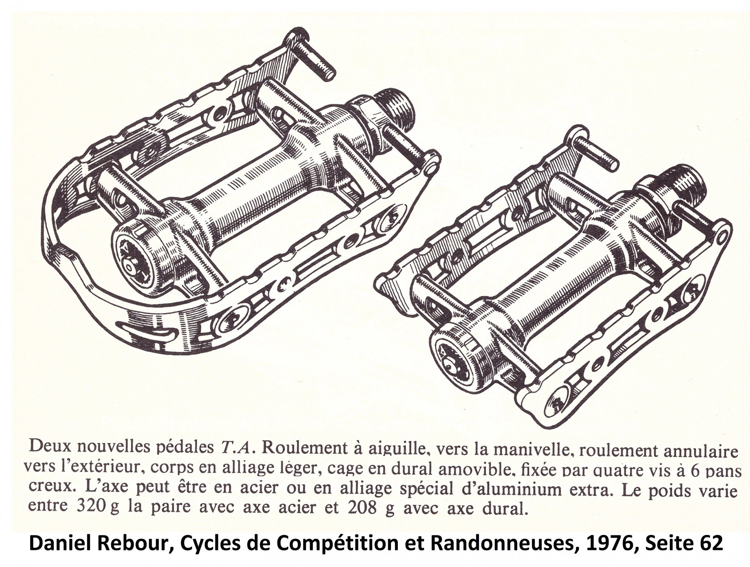

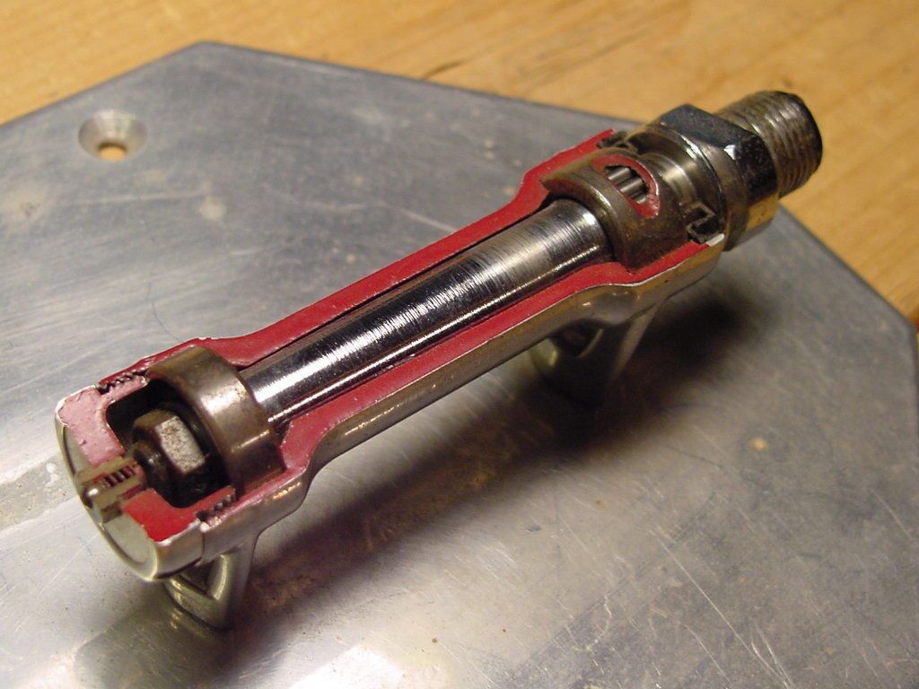

TA-Pedale sind viel teurer als alle anderen Pedale. Mal sehen, warum: Äußerlich betrachten wir ein schönes, sehr mechanisches Teil aus Leichtmetall, einen einteiligen Käfig, der mit 4 Hülsenschrauben am Gehäuse befestigt ist. Keine empfindlichen Öffnungen; nur 2 Löcher zur
Befestigung des Pedalhakens; der äußerste Bogen leicht angehoben, gibt der geschwungenen Sohle einen guten Sitz und verhindert, dass der Fuß nach außen rutscht.
Ein Schraubverschluss trägt in der Mitte einen Schmiernippel, der eine sehr gefragte Möglichkeit der schnellen und einfachen Schmierung bietet; und dieser Schmiernippel ist gut zugänglich, während er durch den Auslauf des Käfigs perfekt geschützt ist.
Aber lassen Sie uns dieses Pedal auseinander nehmen!
Die Achse aus gehärtetem Stahl ist robust und kurz. Zwei Teile werden nach der Bearbeitung geschliffen; auf der Kurbelseite nimmt diese Fläche das 12 m/m lange Hauptnadellager auf.
Am anderen Ende befindet sich ein Kugellager, das gegen den Anschlag abgestützt ist, der die Durchmesserdifferenz der Achse bildet. Diese Lager werden kraftvoll in den Pedalkörper aus Leichtmetall-Druckguss gedrückt.
Auf der Kurbelseite wird die Abdichtung durch eine in eine Aussparung im Nadellager eingebettete Filzdichtung gewährleistet, die durch einen versenkten, bündig mit dem Gehäuse verschraubten Deckel angezogen wird.
Die Achse wird durch eine Mutter befestigt, die eine Scheibe gegen den Innenring des Kugellagers anzieht.
Der Endstopfen, der den Schmiernippel trägt, wird mit einem Stiftschlüssel fixiert, der in eine kleine Kerbe einrastet.
Der einzige Teil des Pedals, der sich abnutzen kann, ist derjenige, der mit der Sohle in Berührung kommt: Dieser Käfig ist abnehmbar und leicht austauschbar. Er besteht aus einem Band aus geschnittenem Dural, durchbohrt und geformt. Wir werden feststellen, dass er mit 4 Hülsenschrauben des gleichen Typs wie die bei den Kettenblättern verwendeten befestigt wird, und dass die Schraubenköpfe in die Materialstärke des Käfigs eingebettet sind.
Der Pedalriemen muss nicht durch ein Knopfloch geführt werden, er bleibt hinter dem Kopf der Käfigbefestigungsschraube stecken, bewegt sich nicht mehr und verschleißt nicht, da er auf einer Fläche von 8 m/m Breite aufliegt.
Wir glauben, dass wir Ihnen hier alle Gründe genannt haben, die den Preis von T.A. Pedalen rechtfertigen.
Hochfeste Stahlachse, Präzisionslager in einem wirklich abgedichteten Gehäuse, einfache Druckschmierung, geringes Gewicht und rostfreies Gehäuse (Leichtmetall), einteiliger Käfig, der eine gute Auflagefläche bietet und nach Verschleiß sofort austauschbar ist.
Genug, um die anspruchsvollsten Kunden zufrieden zu stellen!“

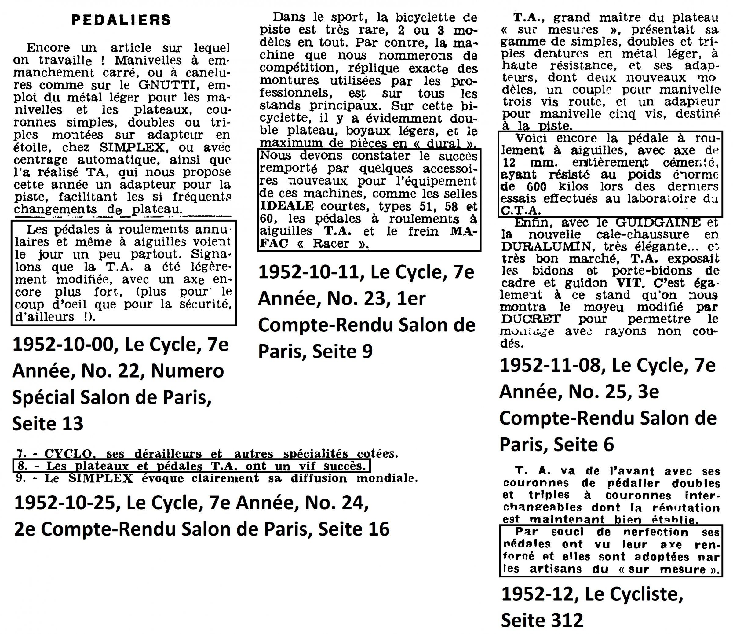

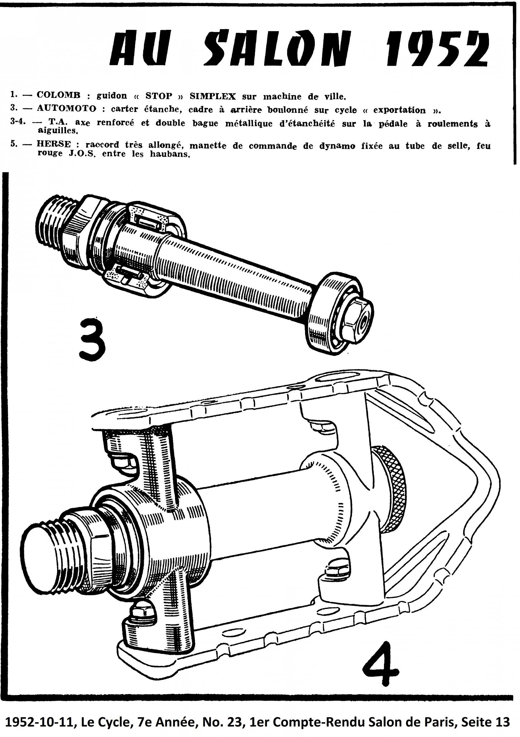

Bereits im Jahr der Einführung wurde die Pedalachse im Bereich des Nadellagers verstärkt, resultierend in einem größeren Lager und einem dort dickeren Pedalkörper. Außerdem wurde die kurbelseitige Dichtung vereinfacht. Statt eines eingeschraubten Deckels vor einer eingelassenen Filzdichtung sind da jetzt zwei auf- bzw. eingepresste Bleche, als Labyrintdichtung geformt. Vorgestellt wieder beim Salon de Paris, Okt. 1952
„T.A. verstärkte Achse und doppelter Metalldichtring am Pedal mit Nadellagern.“
„Überall kommen Pedale mit Ringlagern und auch Nadellagern zum Einsatz. Es sei darauf hingewiesen, dass die T.A. leicht modifiziert wurde, mit einer noch stärkeren Achse, (übrigens mehr für das Auge als für die Sicherheit!).“
„[...]Wir müssen den Erfolg einiger neuer Zubehörteile für die Ausrüstung dieser Maschinen feststellen, wie z.B. die kurzen IDEALE-Sättel, Typen 51, 58 und 60, die T.A.-Pedale mit Nadellagern und die MAFC "Racer"-Bremse.[...]“
„Die T.A. Kettenblätter und Pedale sind ein großer Erfolg.“
„Hier ist das nadelgelagerte Pedal mit einer ganz gehärteten 12-mm-Achse, das bei den letzten Tests im CTA-Labor dem enormen Gewicht von 600 kg standgehalten hat.“
„[...]Um der Perfektion willen wurden die Pedale mit einer verstärkten Achse versehen und werden von den Handwerkern von "Maßanfertigungen" eingesetzt.“
In der Berichterstattung zur 1953er Messe werden in der Rubrik TA die Pedale als Bestandteil des Produktprogrammes noch einmal sehr kurz erwähnt (nur in "Le Cycliste"), 1954 nicht mehr. In einem Artikel über die 1958er Messe wird noch mal auf die Pedale Bezug genommen, die "ein paar Jahre zuvor" dort gezeigt worden seien. Kunden bedauerten das Verschwinden und die Navet Brüder versicherten, das noch nichts definitv entschieden sei.

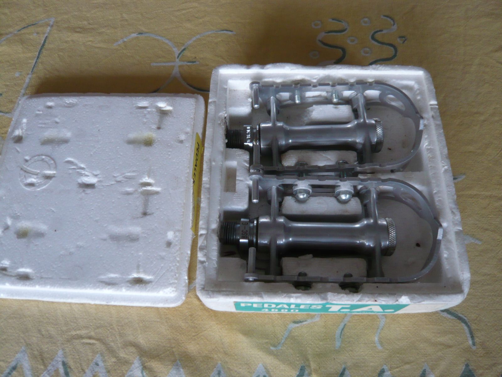

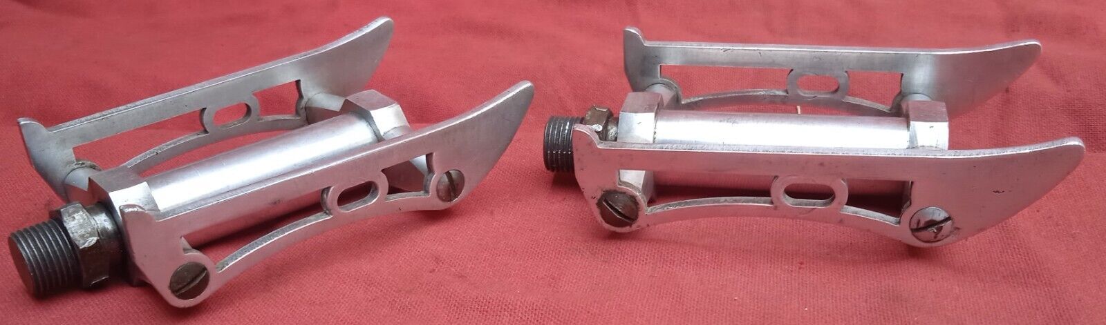

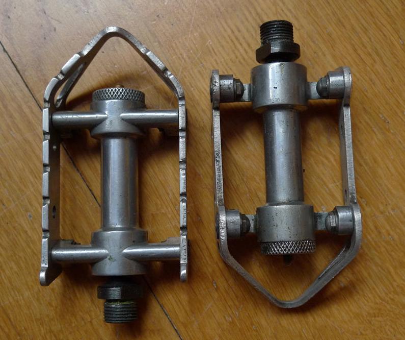

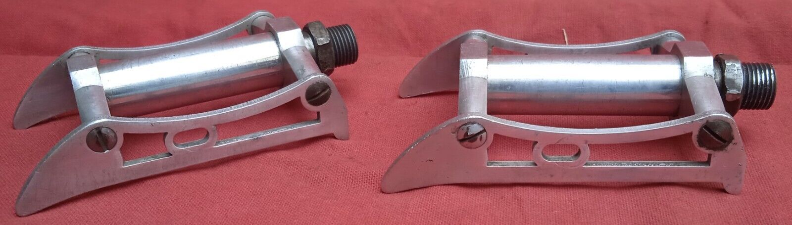

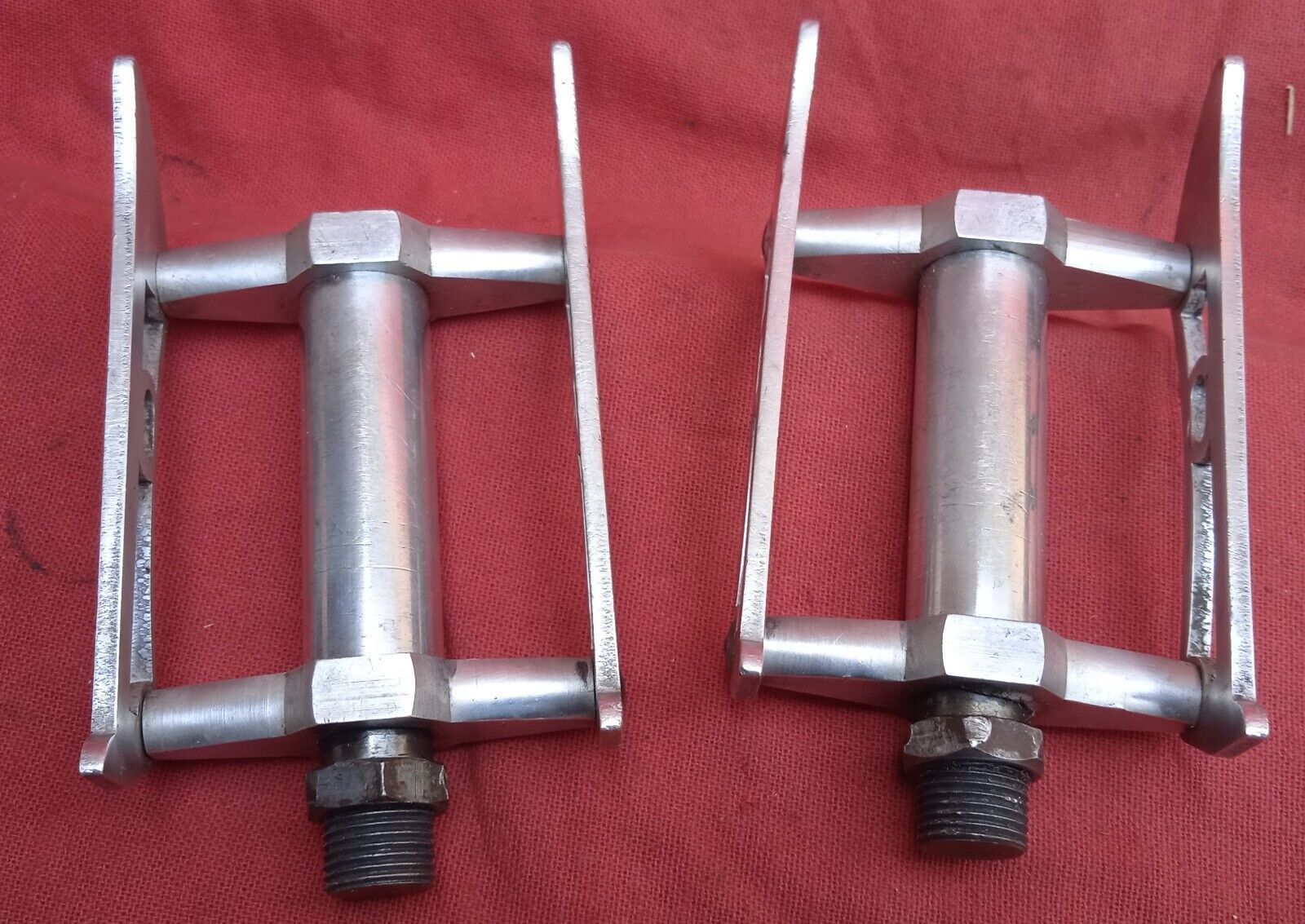

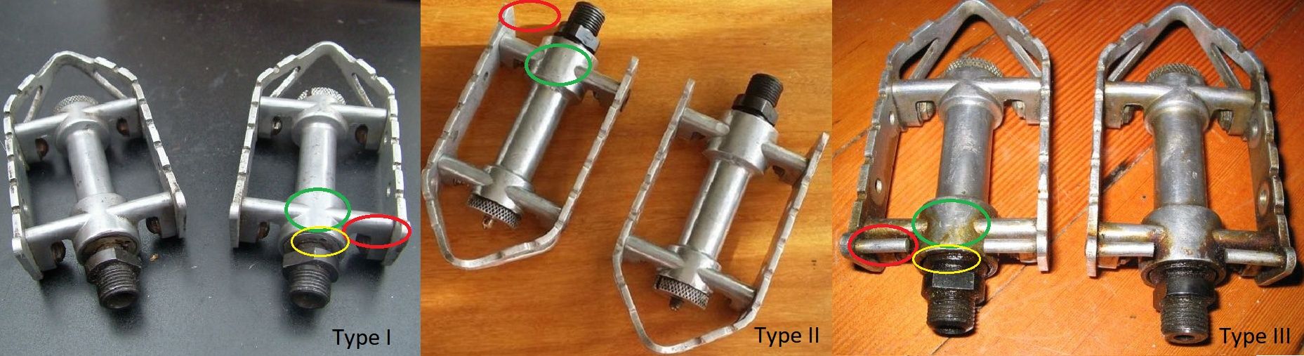

Die erste Generation der TA Pedale gab es (mindestens) in drei Ausführungen, vom 1951er Prototypen mal abgesehen:
Wann die Stifte für die Riemen hinzugekommen sind, weiß ich nicht.

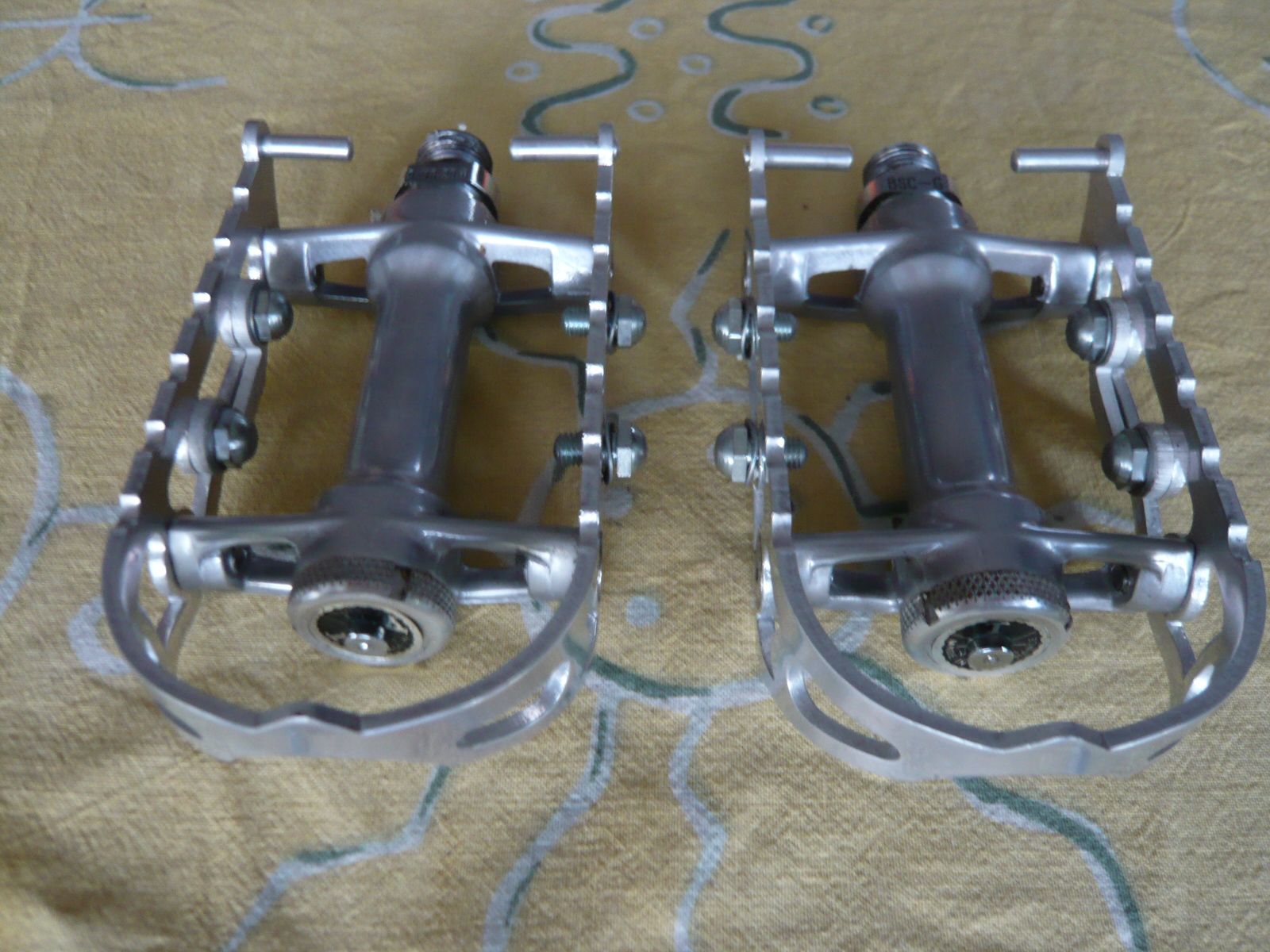

Ob es nun wirklich das „perfekte Pedal“ war, vermag ich nicht zu beurteilen. Die Abschmierbarkeit von außen ist jedenfalls nicht schlecht. Der auswechselbare Käfig bringt wenig, wenn er nicht mehr produziert wird. Der Bruch des Pedalkörpers beim zuletzt versteigerten Paar (siehe Anlage) an genau der Stelle dürfte konstruktionsbedingt sein (andererseits haben die Pedale auch einige km auf dem Buckel).
Die nachträgliche Verstärkung der Pedalachse resultierte in einem größeren Lager und einem dort dickeren Pedalkörper. Ich frage mich, warum man das machte. War es wirklich „um der Perfektion willen“ oder doch das Ausmerzen eines Konstruktionsfehlers (gebrochene Achsen) oder ein „nice to have“, wie die späteren Stifte zur Führung der Pedalriemen? Auf jeden Fall kann man auf dem Fotos abgenutzter Pedale sehen, dass der Fuß an der Innenseite maßgeblich auf dem Pedalkörper lastete und nicht wie man erwarten sollte vorwiegend auf dem Pedalkäfig.
Ich sortiere die TA Pedale der ersten Generation ein als teure (Klein)Serien-Tuningteile für Enthusiasten und damit ihrer Zeit weit voraus.

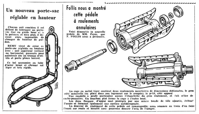

BTW: Was sind eigentlich Payre Pedale???
Vogel Randonneur - Daniel Rebour Scans - Guylaine Kataloge
