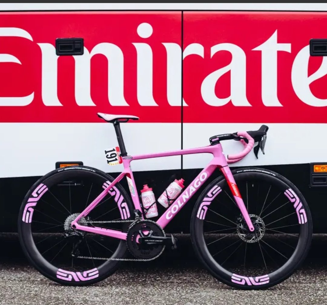

Dass pros nicht wegen der Optik slammen, hätte ich gerne evident untermauert.
Die Teams optimieren jede Kleinigkeit. Somit ist davon auszugehen, dass die Sitzposition ebenfalls kein Zufall ist, sondern geschaut wird was ist am effektivsten. Wäre es bei den Pros so wie aktuell Basso schreibt, das ein Fahrer mit höherem STR oder Spacer schneller wäre weil er weniger ermüdet, würde sicher niemand auf den Vorteil verzichten.
Pogi schon, der fährt auch ein Colnago ...
Falls du damit Spacer meinst, ich sehe keinen:
Das schrieb ich weiter oben ebenfalls.
