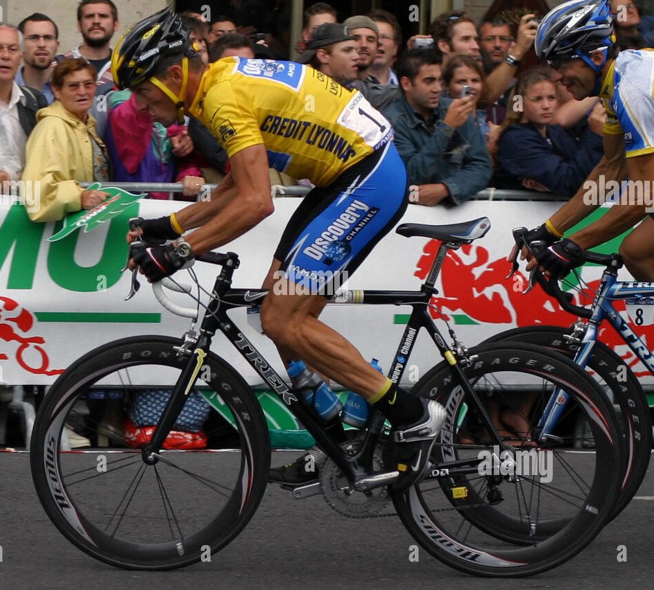

Früher™ konnte man sogar mit Spacer-Türmchen beruflich durch Frankreich fahren. Verständlich, dass sowas bei Hobbyletten einfach nicht geht.
  • lance-armstrong-very-shortly-before-he-finished-his-career-and-winning-A5B8G9.jpg
Ist ja auch verständlich, der muss ja diesen evtl. unpassenden Rahmen des Sponsors fahren 😉
