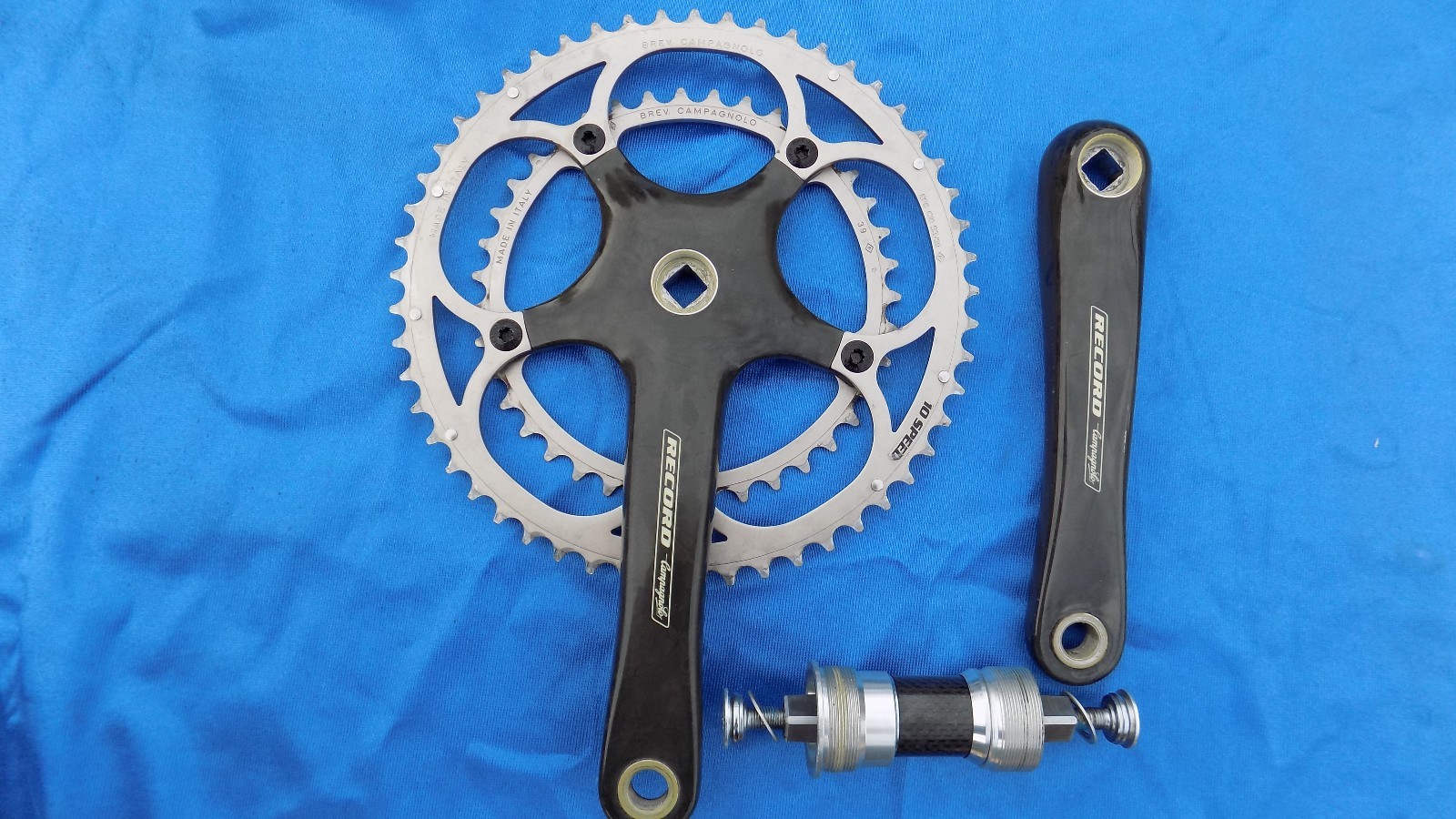

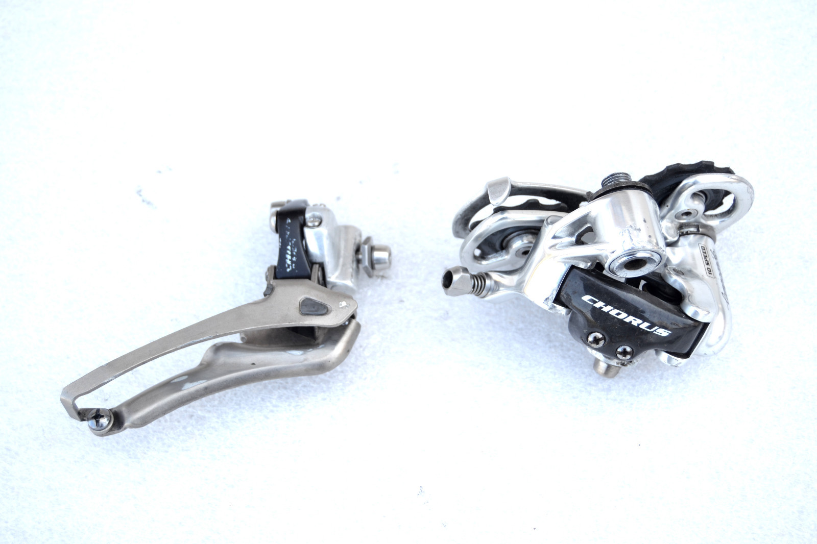

Den Weg mit den Campa Carbonteilen solltest du weiter verfolgen. Eine Chorus oder Record Carbonkurbel dazu, evtl Carbon Rundhöcker Chorus 10f, bei den Bremsen mal gucken, was es gibt, Skeleton finde ich persönlich nicht elegant. Würde eher diese hier nehmen.

Du meinst, ich sollte bei der Kurbel in diese Richtung gehen?

Genau, die Kurbel.

Auf dem Schaltwerk steht doch 10 speed drauf?

Ja, das Schaltwerk kann bis 10-fach. So modernes Zeug habe ich aber bislang nicht. Ist also Neuland für mich und die angedachten Naben haben den Campa-Freilauf mit ca. 35 mm Freilauf und ca. 30 mm Verschlußschraube - also wohl 8-fach Exa Drive. Für mehr würde ich also erstmal noch einen anderen Nabensatz benötigen.

Campagnolo Chorus Carbon 10s Schaltgruppe
Campagnolo Record Carbon Kurbelsatz
