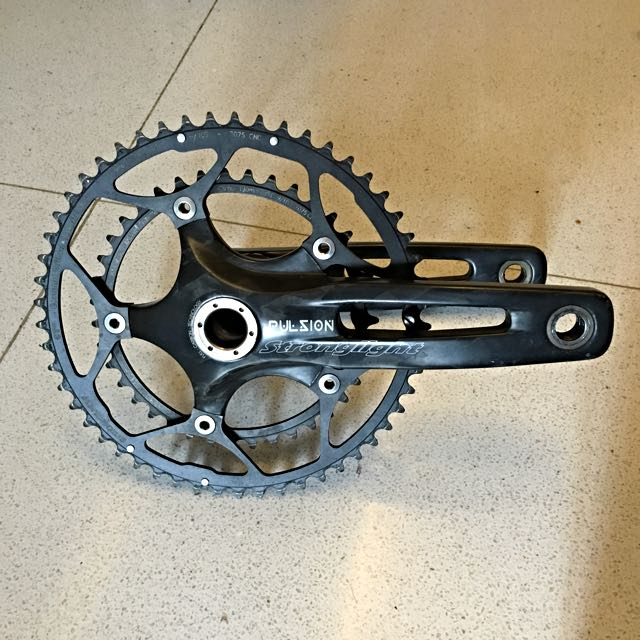

Verstehe ich das richtig: Der Rahmen hat ein Tretlagergehäuse mit Gewinde, und dieses Gewinde ist italienisch?
Dann sollten ISIS-Lager kein Problem sein, das gibt es auf jeden Fall. Und damit rückt die bessere, weil stabilere der Stronglight-Kurbeln ins Blickfeld: die Vulcan, mit Alu-Spider. Bei der Pulsion brechen nämlich sehr gern die Füßchen ab, an denen die Kettenblätter sitzen.
Meine 170er Vulcan mit Kettenblättern 50/34 und Innenlager mit Titanwelle wiegt insgesamt 620 g und hat in England lässige 70 Pfund gekostet. Das halte ich für einen guten Kompromiss, obwohl es natürlich leichtere Kurbel-Lager-Kombinationen gibt, sogar aus Alu.

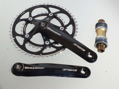

Ich glaub´wenn ich dafür ein passendes Lager fände und die Schrift wegfiele, dann würde das sogar recht ansehnlich; aber seht selbst
Und bitte nicht mit Euren Kommentaren sparen ... also Feuer frei! :bier:
Wenn die Schrift aufgedruckt sein sollte, wasch sie einfach mit Aceton ab. Wenn sie gelasert sein sollte, schleif und polier die erhabenen Bereiche der Kurbel und lass den Rest schwarz, dann wird etwas völlig eigenes daraus.
An so einem Rahmen finde ich die Gossamer aber zu schwer, zu neu und irgendwie auch zu simpel.
...ich find die Kurbel nicht schlecht..
Hmm, da ist was dran und nicht schlecht ist eher so ein paßt schon, kann man mit fahren, aber da fehlt es mir noch ein wenig an Überzeugung und Chaka. ;)
Aber zu neu? Das würde dann ja auch prinzipiell für die Vulcan und einige Andere gelten. Zu glatt und zu wenig fancy vielleicht; schwer, hmm, na ja. Ich glaube daß mich 300 gr bei der Kurbel nicht so unbedingt sehr viel weiter brächten :cool:
